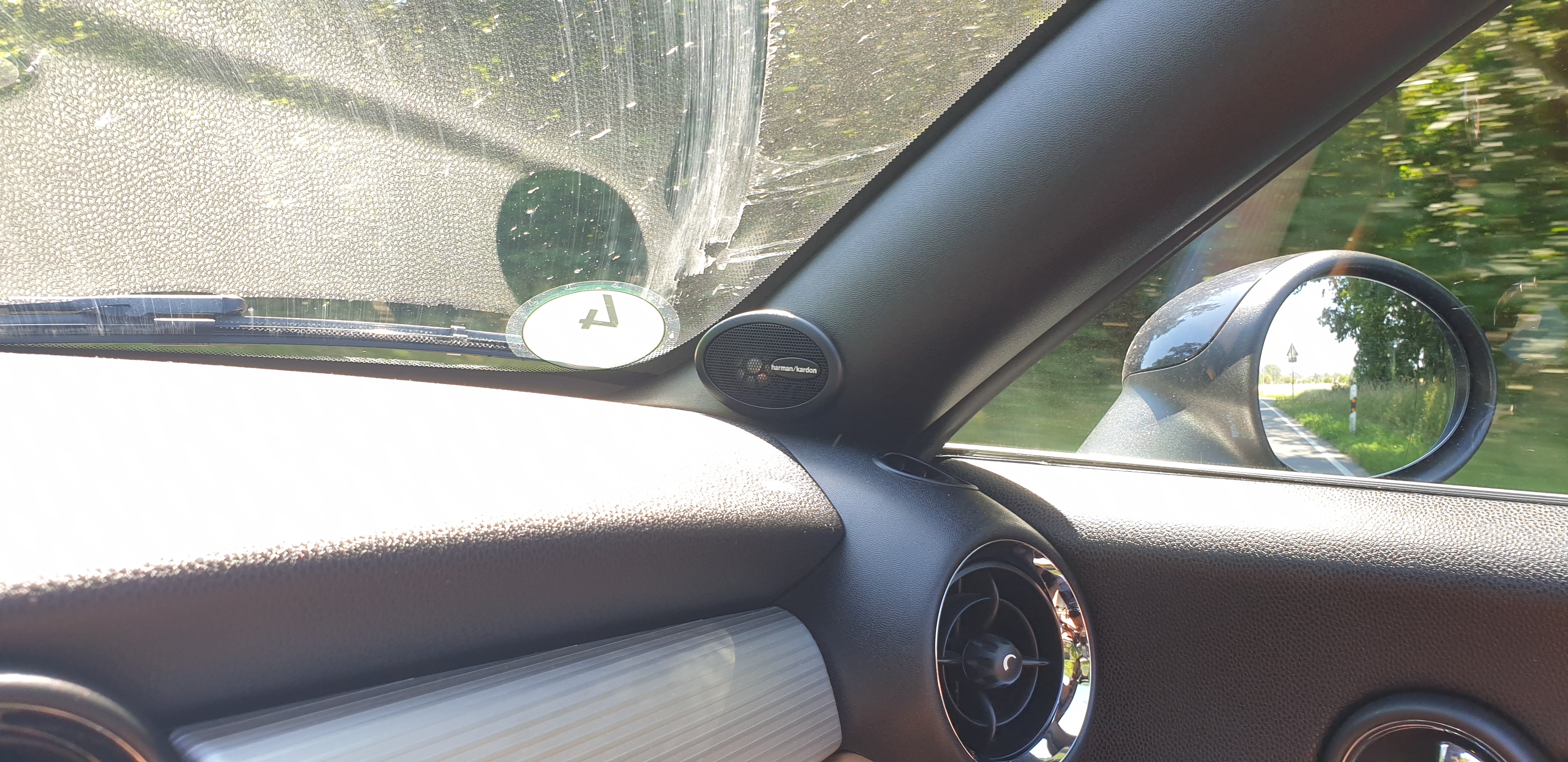

bei
www.bimmer.work läßt sich die Ausstattung anhand der VIN prüfen, die Checkbox anklicken nicht vergessen.
Oder man sucht bei leebmann24.de mit der VIN nach einem Ersatzteil, nach ein, zwei Klicks auf eine Bildtafel sieht man ebenfalls die Ausstattung ab Werk.
Tragen die Blenden an der A-Säule den HK Schriftzug?

Die Ausstattung werd ich mal checken, danke!!?
Auf den HTs in der A-Säule steht Harman und Kardon drauf

(24.06.2020, 12:30)Herr Weber schrieb: Die Ausstattung werd ich mal checken, danke!!?
wirkklich auf den HT's oder nur auf der Verkleidung der A-Säule?

So....anbei erstmal n Bild von der A-Säule.
FIN Abgleich hab ich noch nicht geschafft......Urlaub is schon hart??

Das Foto klärt den Sachverhalt leider nicht auf. Hintergrund für Minti's Frage war, dass die Verkleidungen auch separat bezogen werden können und dahinter irgend ein Nachrüsttweeter verbaut wurde.
