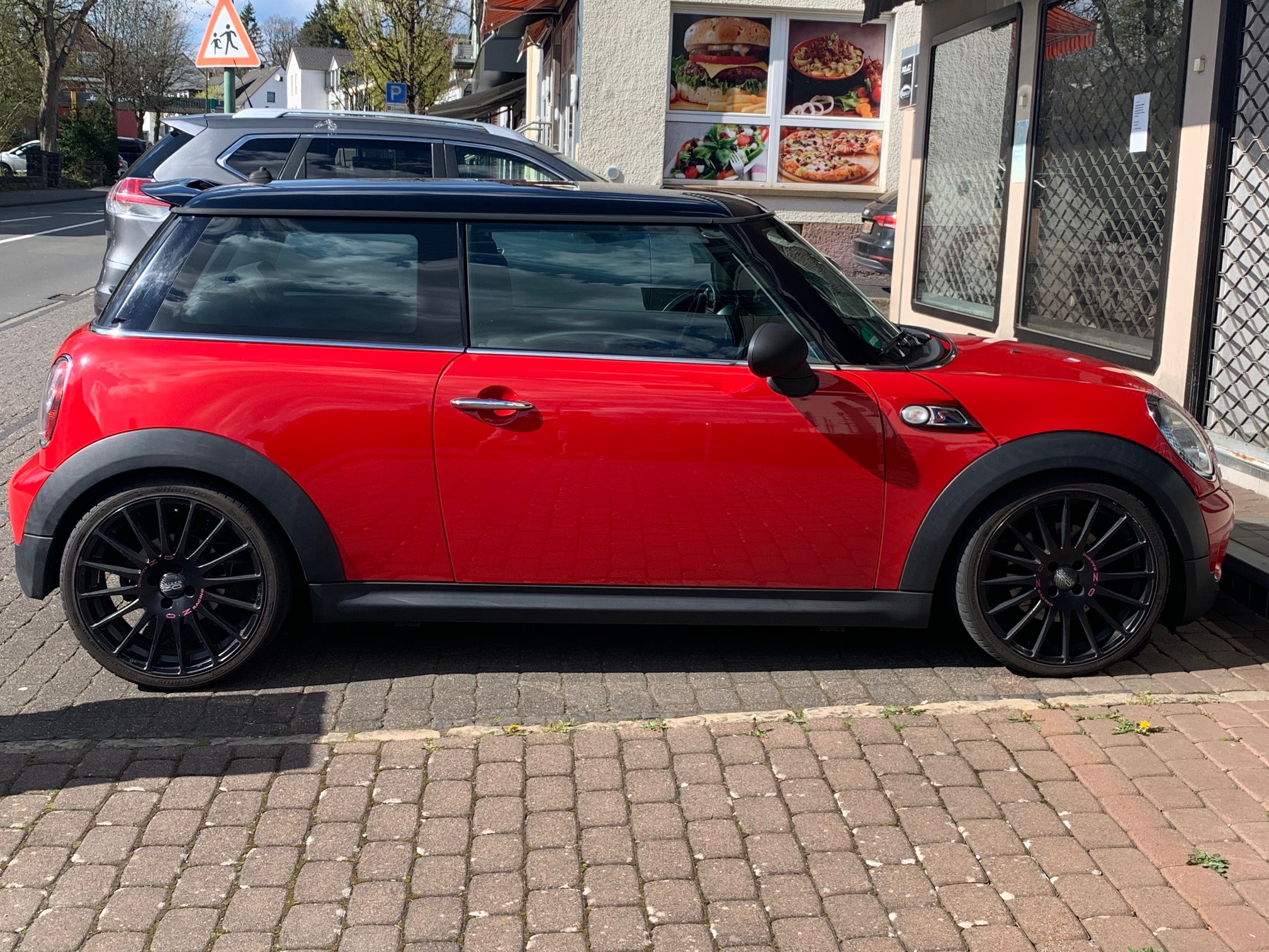

in meinen Cooper S R56 habe ich ein gebrauchtes GP2 Fahrwerk verbaut. Das Fahrwerk hat lt. Vorbesitzer knapp 50.000 KM gelaufen und sieht optisch noch recht gut aus.
Nach Einbau habe ich eine Achsvermessung durchführen lassen. Das Fahrwerk wurde auf einer Bühne bei einer Prüfstelle komplett durchgeprüft - Domlager, Fahrwerk, etc. sind in Ordnung und alles ist fest. Ich hatte bis heute folgender Bereifung: 215/35R18 Hankook, heute habe ich auf 215/45R17 Michelin gewechselt - in der Hoffnung dass die höhere Reifenflanke mehr dämpft/federt. Wurde etwas besser, das alte Problem ist aber noch da.
Was mich stört:
Das Fahrwerk ist gerade hinten sehr holprig/ruppig. Wenn ich über eine Bodenwelle oder Unebenheit fahre, dann springt das Heck etwas und schaukelt sich auf. Die Folge ist, dass er hinten gerne mal versetzt. Gefühlt ist das bei einer Seite stärker als bei der anderen.
Meine Frage:
Das Fahrwerk kann weder in Druck- noch der Zugstufe verstellt werden, sondern nur von der Höhe.
Hat jemand aufgrund der Beschreibung eine Idee ob man da noch was verstellen kann? Evtl. zu tief, Federvorspannung falsch oder links zu rechts unterschiedlich?
Überlege bereits auf ein anderes Fahrwerk zu wechseln wenn ich das Problem anders nicht unter Kontrolle bekomme.

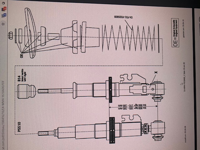

Vorher lag es hinten bei etwas 166 mm. Laut Gutachten sind die Grenzwerte hinten 170 - 185 mm. Habe es auf 185 mm gestellt. Vorne habe ich den Wagen auch ein Stück angehoben.
Der Wagen federt nun deutlich schöner. Es bleibt ein hartes/sportliches Fahrwerk, aber es ist nicht mehr ruppig und hoppelt + versetzt nicht mehr so heftig.

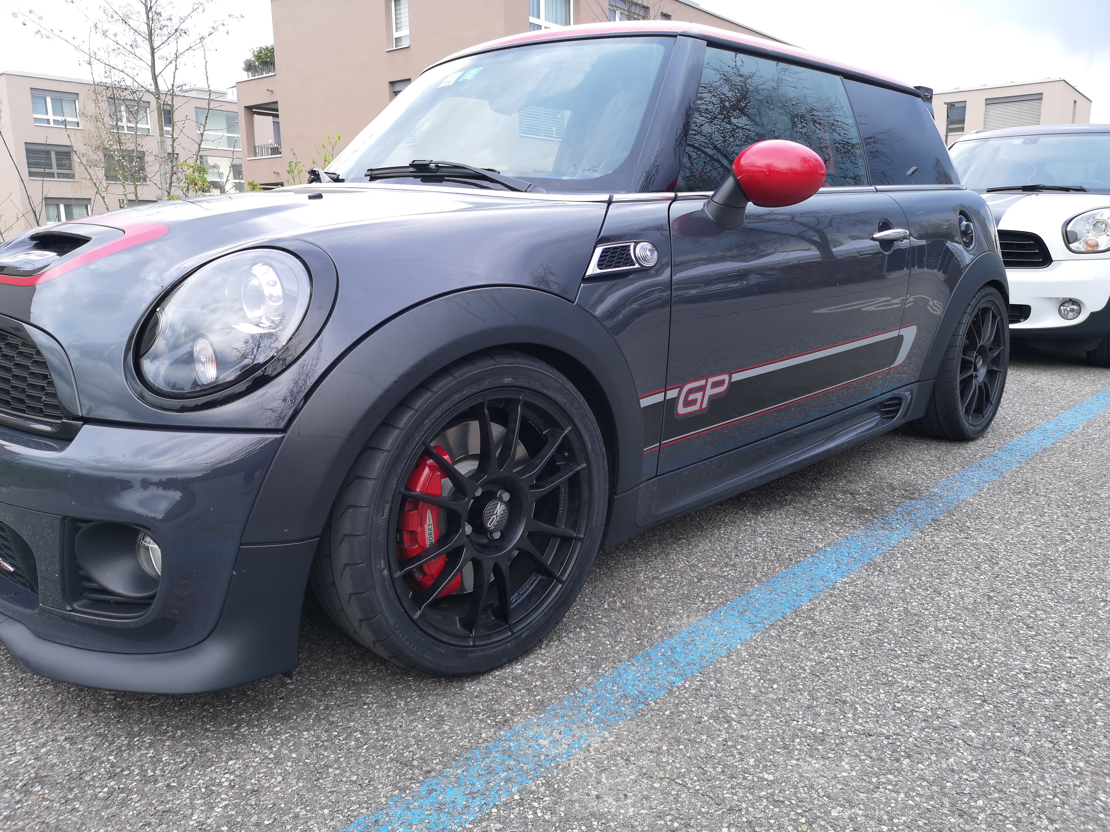

215/40 R17 ist die originale Serienbereifung beim GP2. Auch Semislicks sind Serie ab Werk. 205/45 R17 auf Winterbereifung ist nochmal eine Ecke weicher, klar wegen höherem Querschnitt und weicheren Flanken. Semis sind sehr steif. Der Wechsel WR/SR ist dann immer sehr krass, wie direkt der Mini auf einmal ist. Wenn Du von 215/45 R17 auf 215/40 R17 wechselst, dann wird es wieder härter. Ich möchte 215/45 R17 nicht fahren. Mir sieht es sonst optisch zu ballonartig aus. So sieht es bei mir aus.
Meinen GP2 habe ich bereits mit V3 gekauft. Das originale Fahrwerk kenne ich nicht. Mit verstellbarer Zug-/Druckstufe kannst Du es eben nach Deinen Vorlieben einstellen lassen.
Mein Fahrwerk habe ich noch etwas höher geschraubt. Das sieht jetzt so aus.
Bezüglich Luftdruck fahre ich 2.2 bar vorne und 2.3 bar hinten. Wenn Du also noch ablässt, dann vorne.
