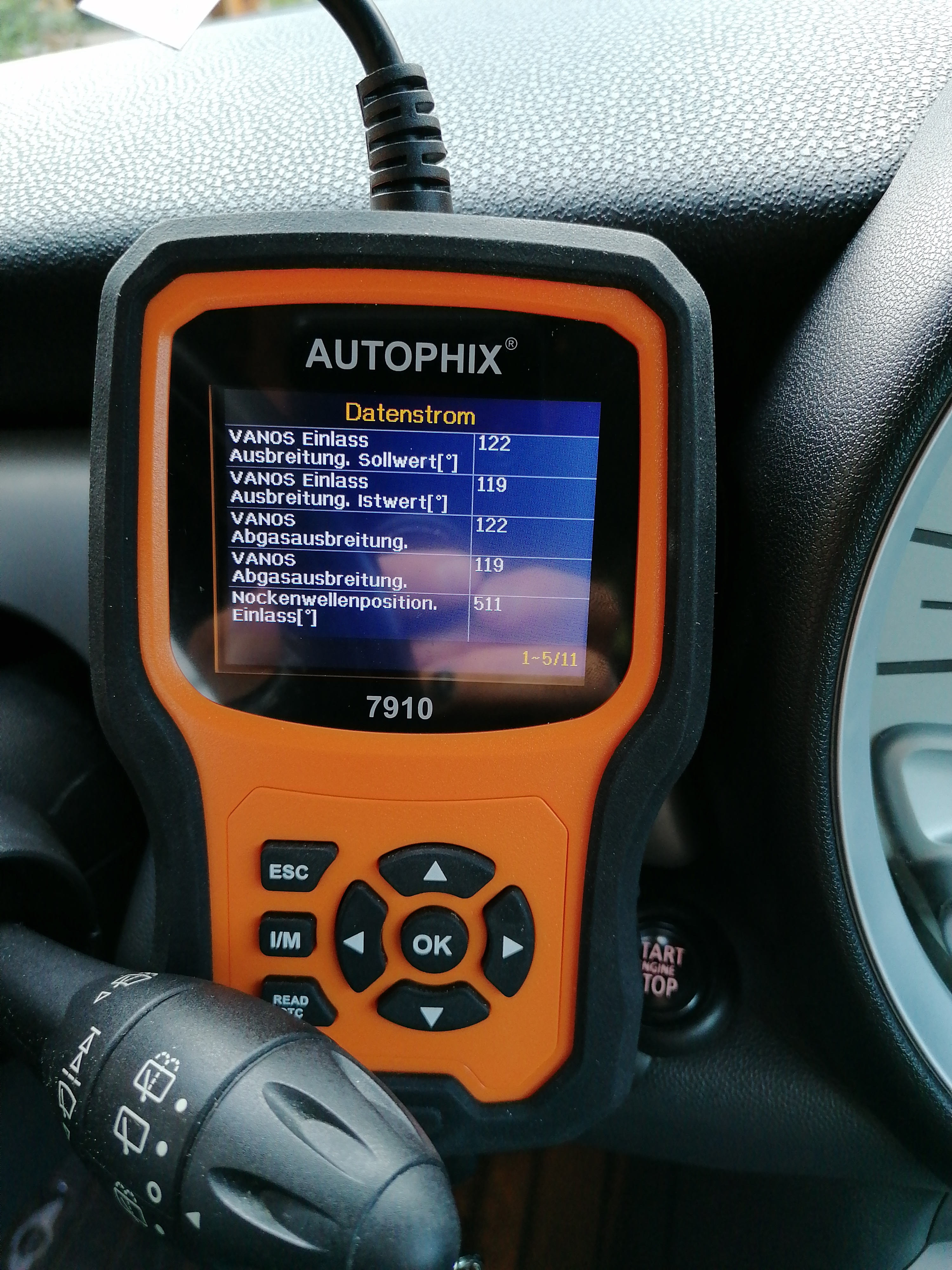

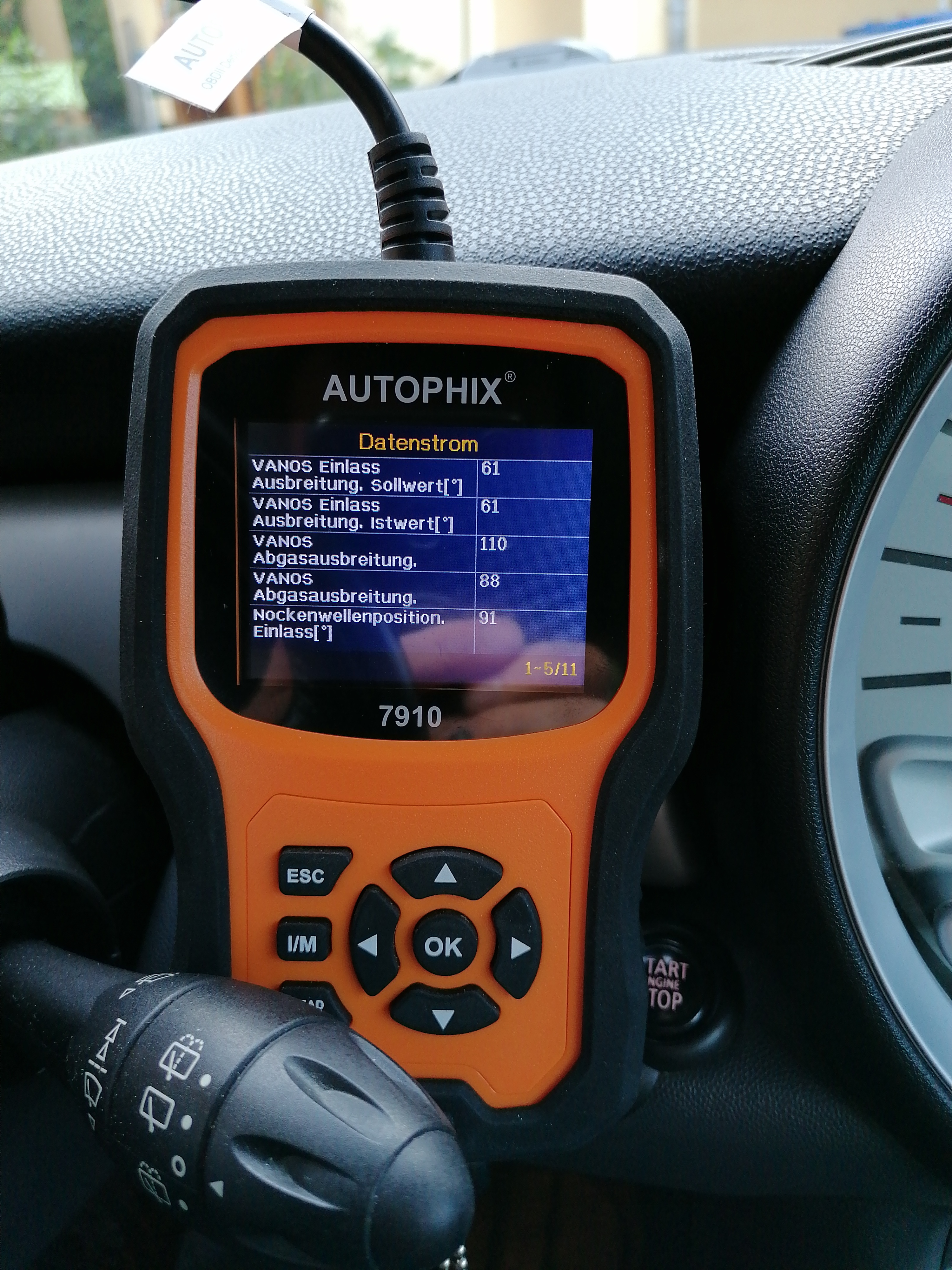

Habe gerade das Auto abgeholt. Die Werkstatt sagt, sie können die Adaption nicht löschen weil nach dem Start sofort der Fehler auftritt. Eigentlich ist er auf der Rücktour relativ normal gefahren aber der Fehler war immer noch da. Wen ich den Motor starte zeigt er mir folgende Werte für die Nockenwellen an. Die schwanken dann minimal
Nach ca 15 Sekunden gibt es einen leichten Ruck und die Werte springen auf diese Werte. Die sind dann wie angenagelt
