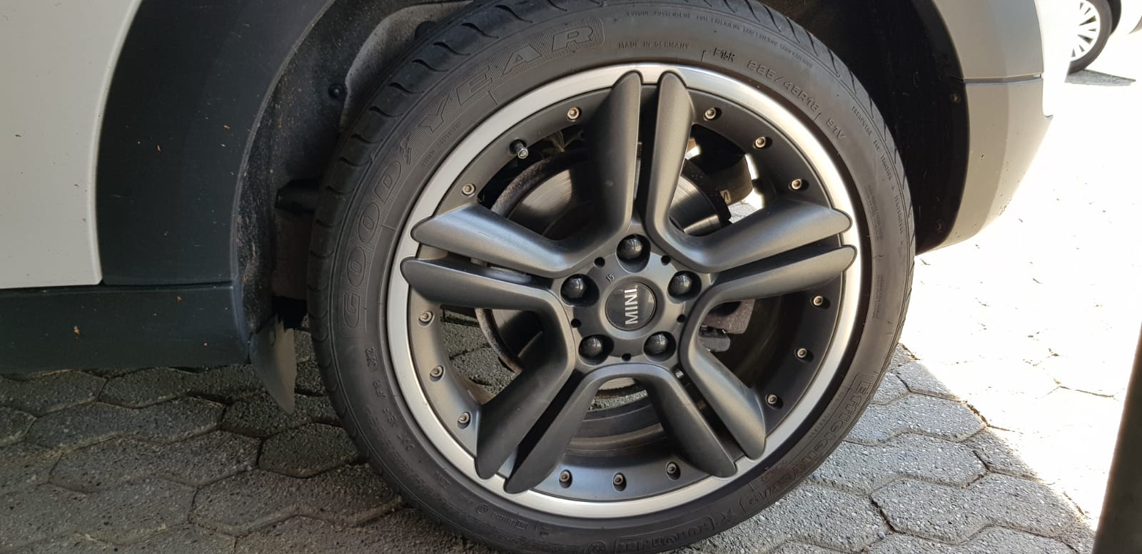

Habe 225/45/18 drauf.
Leider weiß ich nicht was für ein Fahrwerk bei mir verbaut ist und ob es überhaupt serienmäßig ein härteres Fahrwerk gibt. Es sind zwar die Mini Sportsitze drin aber ob da jetzt auch andere Federn auch von Mini verbaut worden sind weiß ich leider nicht.

Das sieht mir nach Goodyear Efficient Grip RunFlat mit BMW-Kennung aus, also je nach Laufleistung wahrscheinlich
die werksseitige Bestückung. Eine Umrüstung auf normale Reifen lohnt sich, das merkt man deutlich.

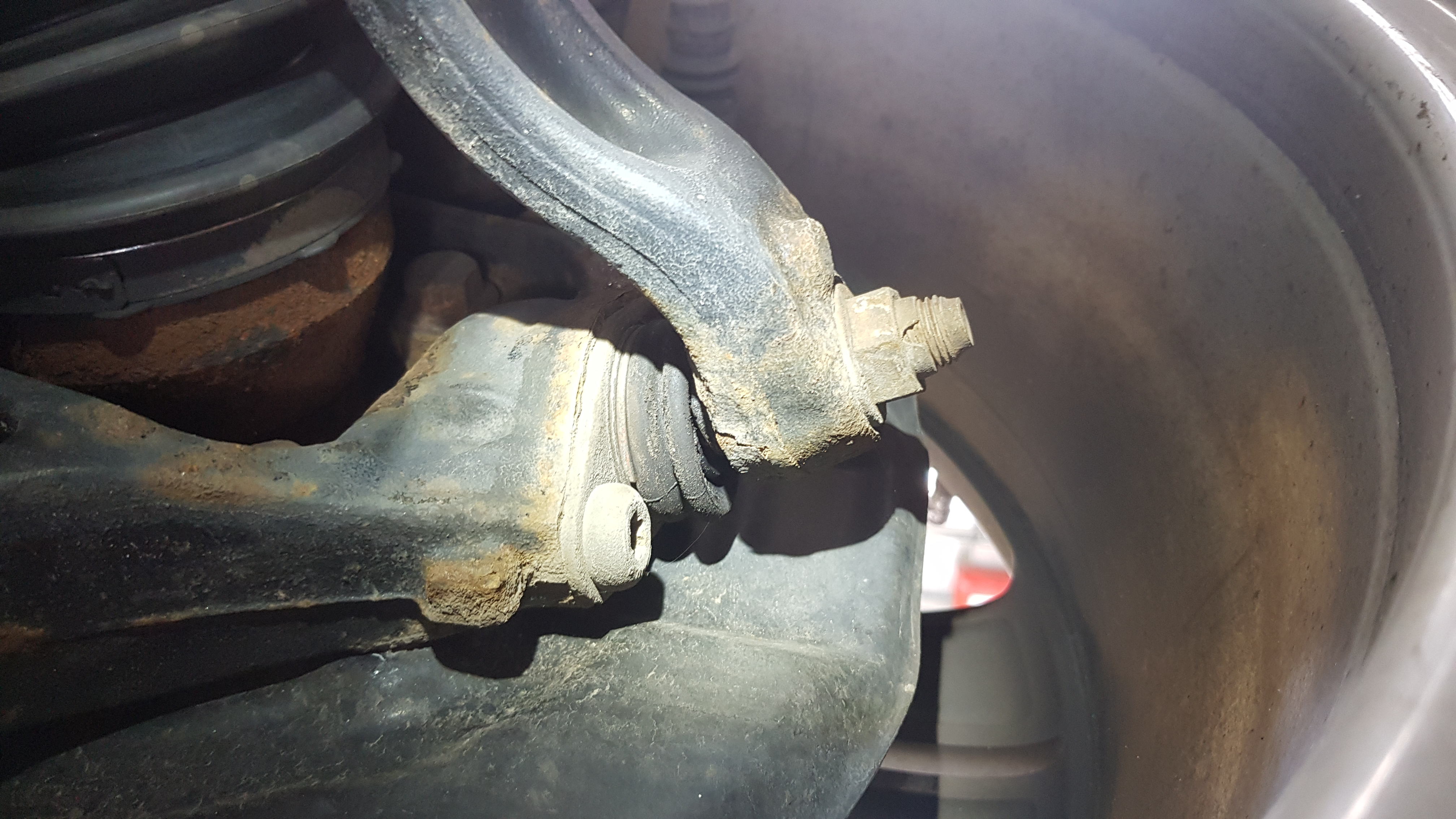

Danke euch alle für eure Unterstützung.
War beim ÖAMTC um die Stoßdämpfer testen zu lassen. Bei den Dämpfern ist alles OK.
Dabei sind 3 Dinge aufgefallen, die kaputt bzw. nicht in Ordnung sind
- vorne eine Stange die parallel zum Stoßdämpfer läuft ist ausgeschlagen
- vorne ein Gelenk ist auch ausgeschlagen (Foto)
- und (oh Schande, dass mir das nie aufgefallen ist) die Gummis der Reifen sind aus 2012 und komplett hart
Hab die Teile jetzt bestellt und neue Gummis ohne Run Flat.
