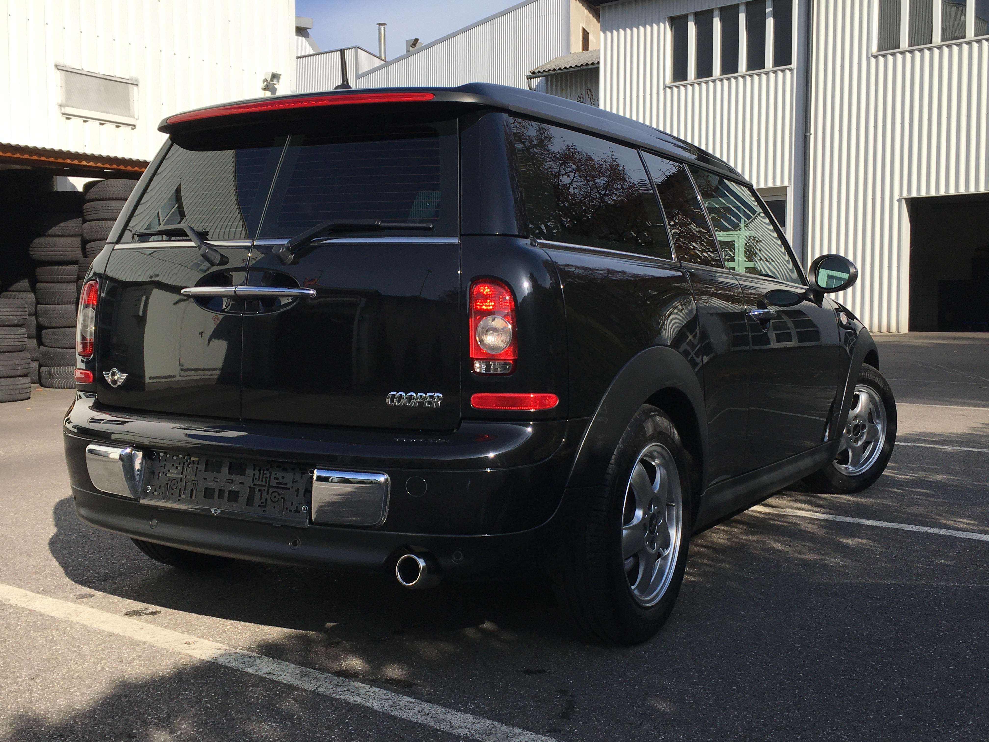

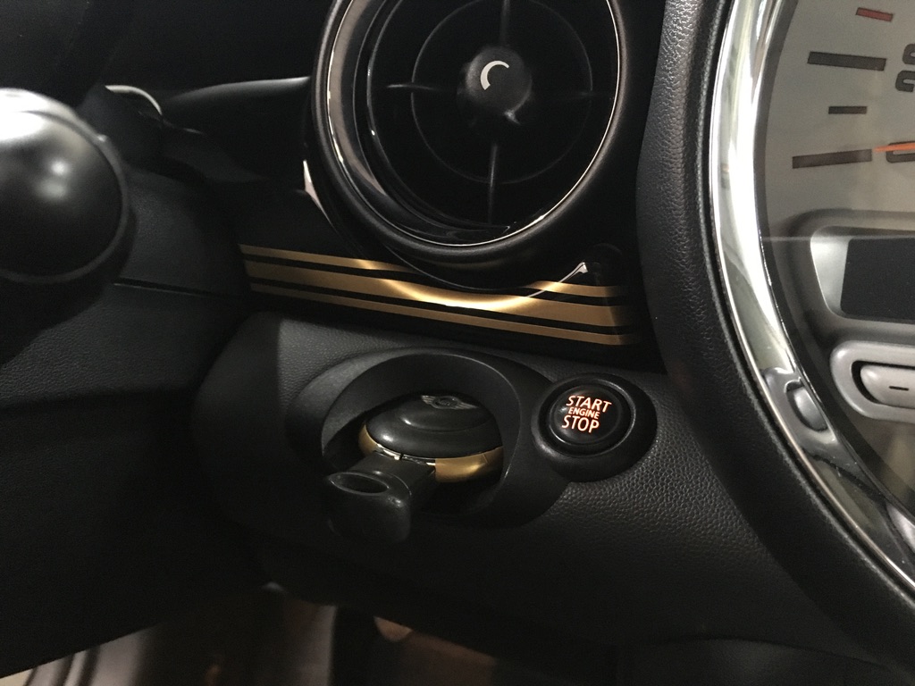

Nach bzw. bereits neben der erfolgreich durchgeführten Getriebetransplantation wurden weitere Maßnahmen gesetzt um den Clubman wieder ein wenig "gesünder, hübscher und vollständiger" werden zu lassen.
Die Plexiglasscheibe des Tachometers wurde gegen eine rissfreie getauscht, …
die kaputte runde Abdeckung der Innenverkleidung der linken Splitdoor erneuert, das Bordwerkzeug um den fehlenden Inbusschlüssel ergänzt und somit vervollständigt. Des weiteren wurde das vorhandene Noname-Reifenpannenset durch ein MINI Pannenset ersetzt …
und neue Fussmatten im MINI platziert.
Mit Veloursmatten sieht der Innenraum für mich gleich viel wertiger aus als mit Gummimatten.
Bei der Nachkontrolle nach der ersten kurzen Getriebetestfahrt - alles so dicht wie es sein soll - stellte mein Mech grübelnd fest:
Zitat:Die Rücklichter leuchten aber ziemlich hell!  Head Scratch
Tatsächlich war kein Helligkeitsunterschied feststellbar wenn die Bremse betätigt wurde. Die Rück- bzw. Bremslichter leuchteten immer gleich stark. Der Unterschied, ob das Bremspedal betätigt wurde oder nicht, wurde nur durch die 3. Bremsleuchte ersichtlich, die ihren Dienst nach Vorschrift verrichtete. Zuallererst wurde bei den Glühbirnen kontrolliert ob die richtigen Versionen verbaut sind. Testhalber wurden sie gegen andere Leuchtkörper getauscht, jedoch mit unverändertem Ergebnis. Somit wurde der Tester zu Rate gezogen und dieser meldete Fehler a’la:
  • Rückfahrlicht links defekt
  • Seitenmarkierungsleuchten defekt
Ich verstehe nur Bahnhof ... Das Rückfahrlicht ist rechts und Seitenmarkierungsleuchten hat er keine! Ist ja kein rechtsgelenktes US-Modell? Was will uns dieser R55 damit sagen? Achselzucken
Laut dem Tester war mein Clubman auch noch am Softwarestand von vor 11 Jahren und erhielt somit seit seiner erstmaligen Auslieferungsdurchsicht kein weiteres Update. Irgendwie habe ich ja Verständnis dafür, denn … "Never touch a running system!" … solange alles funktioniert! Kichern
Aber jetzt war es dann doch soweit und der MINI wurde an den digitalen Tropf gehängt um mit den neuesten Bits und Bytes versorgt zu werden. Infolgedessen ist er nun wieder up-to-date und die Heckleuchten funktionieren auch wieder so wie sie sollen.
Die nächste mir selbst gesetzte Aufgabe bestand nicht in einer weiteren Instandsetzung oder Vervollständigung, sondern kann in der Kategorie "Ergänzung" abgelegt werden. Da dieser Clubman das Produktionsband in Oxford ohne Sonnenschutzverglasung verlies, entschloss ich mich die Heck- und hinteren Seitenscheiben mit Tönungsfolie zu verdunkeln. Ich bin beim Thema Folierung zwar kein Grünschnabel, mein Vokabular der fluchenden Art wurde dabei jedoch oft von mir grimmig abgerufen. Denn das letzte Quäntchen Talent für ein konstant zufrieden stellendes Endergebnis fehlt mir dann doch. Mal gelingen mir die Folierprojekte einwandfrei, mal kämpfe ich mit einer Überzahl an Luftbläschen oder schon mit der Folie selbst, bevor sie noch in Nähe der zu beklebenden Oberfläche gelangt. Ich wagte mich also trotzdem an dieses Vorhaben heran, wohl wissend, dass das eine beschissene Arbeit werden könnte, bzw. ich mit dem Ergebnis im Detail dann wahrscheinlich unzufrieden sein könnte. Denn …
  • der Einbauort, vor allem die hinteren Seitenscheiben, ist mit der Folie in beiden Händen quasi nur mit Verrenkungen über den Kofferraum zu erreichen. Bin ja auch nicht mehr der Jüngste.
  • aus meinen bisherigen Beobachtungen, hatten diese Folien einen eher filigranen Eindruck hinterlassen, insofern sie auf mich leicht knick- und reissbar, aber kaum dehnbar wirkten.
  • Autoscheiben sind ja nicht eben oder nur zylinderförmig, sondern können in alle Richtungen gerundet sein.
  • ob Zusatzarbeiten durch entfernen von Verkleidungen entstehen würden, damit ich die Folie leichter bzw. flächendeckend anbringen kann. Man will ja nicht, dass es irgendwo nicht abdeckt und auffällig das Licht durchkommt.
Wobei mir auch noch bewusst war, dass die Folie am Übergang zwischen dem geschwärztem Rand und dem durchsichtigem Bereich der Scheibe, welcher durch die schwarze Punktierung sanft überlaufend dargestellt wird, weniger gut haftet. Denn eben bei diesen Punkten löst dich die Folie mit der Zeit immer ein wenig ab und macht so die nachträgliche Folierung deutlich sichtbar.
Ich habe mir eine Folie von … Vorsicht Produktplatzierung … Foliatec besorgt, die Anleitung studiert, die entsprechenden Vorbereitungen getroffen und mit der rechten Splitdoor, weil klein und leichter zugänglich, als ersten Probelauf begonnen. Nach der obligatorischen Reinigung der Scheibe innen wie außen (Reinigungsmittel als Konzentrat wurde mitgeliefert und das Gemisch dient neben der Reinigung dann auch als Montagehilfe), wurde ein Stück der Folie grob ausgeschnitten und an der mit der Montageflüssigkeit eingesprühten Außenseite der Scheibe aufgelegt, wobei auf die richtige Seite der Folie zu achten ist. Mittels mitgeliefertem Cuttermesser und unter Zuhilfenahme einer Lampe wurde die Folie entlang der Kontur des abzudeckenden Bereichs, also leicht darüber, ausgeschnitten. Nun wurde die Scheibeninnenseite befeuchtet, die Tönungsfolie von der Trägerfolie befreit, ebenfalls mit der Flüssigkeit leicht benebelt und an der Scheibeninnenseite positioniert. Da ich die Innenverkleidung der Splitdoor nicht demontiert habe, war es eine kleine Fummelarbeit die Folie beschädigungsfrei anzubringen. Leichte Korrekturmaßnahmen durch verschieben waren dank der Montageflüssigkeit jedoch noch möglich und auch notwendig, aber dann lag die Folie dort wo sie sollte. Mit der beiliegenden Montagerakel begann ich vorsichtig die Flüssigkeit zwischen Folie und Scheibe rauszustreichen. Da sich dabei die Krümmung der Scheibe in alle Richtungen, sprich leicht kugelförmig, als Widerstand herausstellte und die Folie sich immer wieder ablöste, kam dann noch ein Heißluftfön zum Einsatz um sie zu mehr Anschmiegsamkeit zu animieren. Nach einigen Minuten des immer wieder leicht Anwärmens und Niederstreichens willigte die Folie zur Bindung mit der Heckscheibe langsam ein. Wie zu Beginn dieses Absatzes erwähnt, war diese Scheibe ein erster Probelauf und ich war … nicht wirklich zufrieden mit dem Ergebnis. Ich hatte vereinzelte Luftbläschen nicht rausgebracht und die Folie doch zu knapp ausgeschnitten, sodass sie nicht flächendeckend die Scheibe verdunkelte. Ich belies es vorerst dabei und machte mich an die Scheibe der Clubdoor. Leicht zugänglich, keine störenden Innenverkleidungen, augenscheinlich nicht so gekrümmt. Und tatsächlich konnte ich diese Scheibe einfacher und im Ergebnis besser folieren, sodass ich beruhigter war und wieder mehr Ehrgeiz entwickeln konnte. Es folgten die hintere Seitenscheibe rechts, die Panoramascheibe auf der Fahrerseite und zuletzt die linke Splitdoor. Bei der Panoramascheibe habe ich beim glätten der Folie diese mit der Rakel leider leicht angekratzt Augenrollen . Dieser kleine Schönheitsmakel ist jedoch nur bei aufmerksamerer Begutachtung ersichtlich und fällt nicht so sehr störend auf. Wie bereits mal in diesem Thread erwähnt, sind meine Ansprüche bei diesem MINI eher zurückgestuft. Einen Neuwagen, wie das Mauserl oder der Drachen in einem guten Zustand zu erhalten ist halt doch "leichter", als ein verlebtes Auto wieder in einen Neuwagenzustand zu bringen. Wobei beim Mauserl … aber das ist eine andere Geschichte.
Jedenfalls war ich mit meinem Werk dann doch so zufrieden, dass ich die rechte Splitdoor wieder defolierte und einen neuen Versuch mit deutlich besserem Ergebnis vollzog.
und ein Blick von Innen:
Aufmerksame Betrachter haben auf obigen Bildern vielleicht die kreisrunden Markierungen am Lack entdeckt. Mit ihnen wurden zu dem Zeitpunkt bereits die vorhanden Dellen am Fahrzeug rundum markiert. Insgesamt wurden knapp 20 Dellen "ausgebügelt". Eine Eindellung auf der beifahrerseitigen Dune Line konnte jedoch nicht so ohne Weiteres entfernt werden, da sich diese genau auf der Krümmung befand, dort das Dach aber ziemlich steif und schlecht zugänglich ist. Da diese ungewollte Oberflächenvertiefung jedoch auf der Innenseite liegt und somit kaum wahrnehmbar ist, darf auch sie als markantes Detail bleiben.
Ein paar Tage später habe ich mich dem Lack angenommen und der Politur desselben gewidmet. Nach etwa drei Stunden war mein Ansporn verflogen. Eine Verbesserung gegenüber der Ausgangslage war zwar ersichtlich, dennoch konnte ich nur Teilerfolge im Kampf gegen die unzähligen Kratzer und matten Stellen verbuchen. Auf die nach wie vor vorhandene, ungewöhnlich raue Oberfläche möchte ich gar nicht näher eingehen. Jedenfalls wurden schlussendlich dann noch die zahlreichen sichtbaren Steinschläge und Kratzer mittels Lackstift kaschiert, damit die Lackoberfläche mit seinen etlichen Mängeln auf der ersten Blick nicht wie ein strahlender Sternenhimmel erscheint.
Mit etwas Abstand betrachtet, kann sich das Ergebnis eigentlich dann doch sehen lassen…
Fotos aus der Nähe lass ich lieber sein.  Nein, Angst Zwinkern

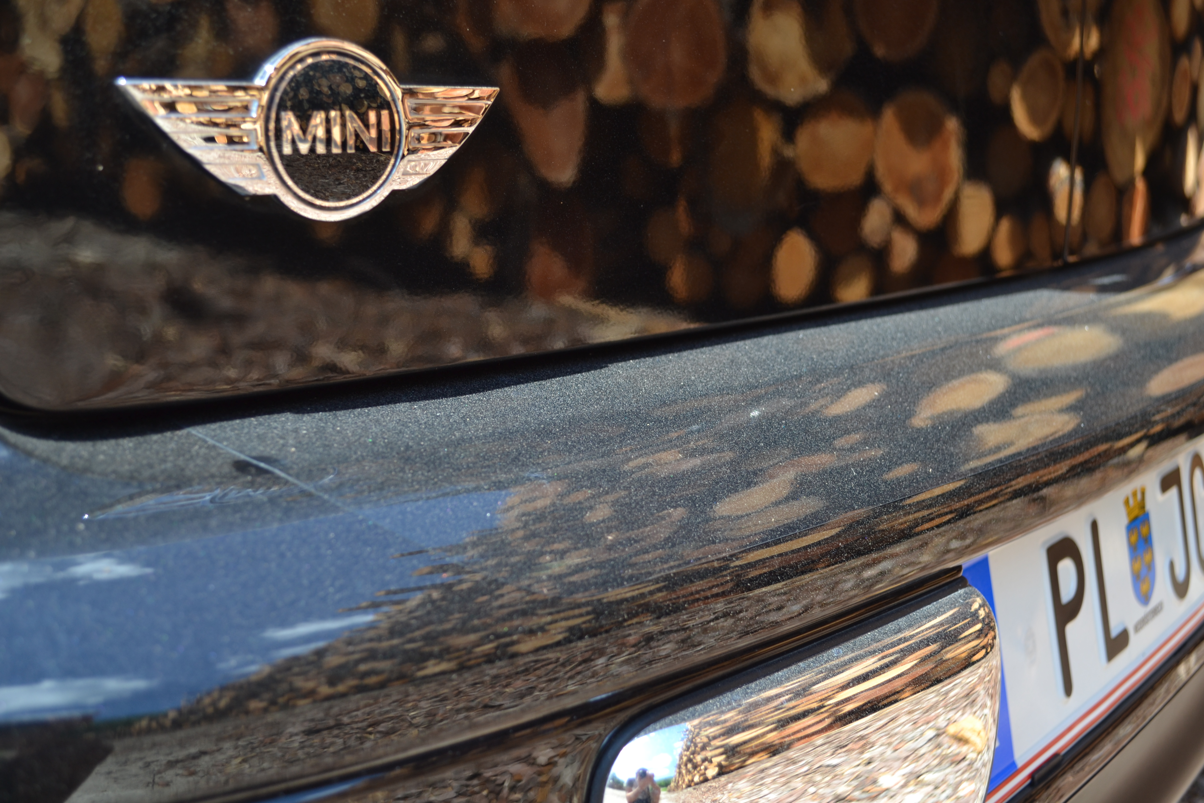

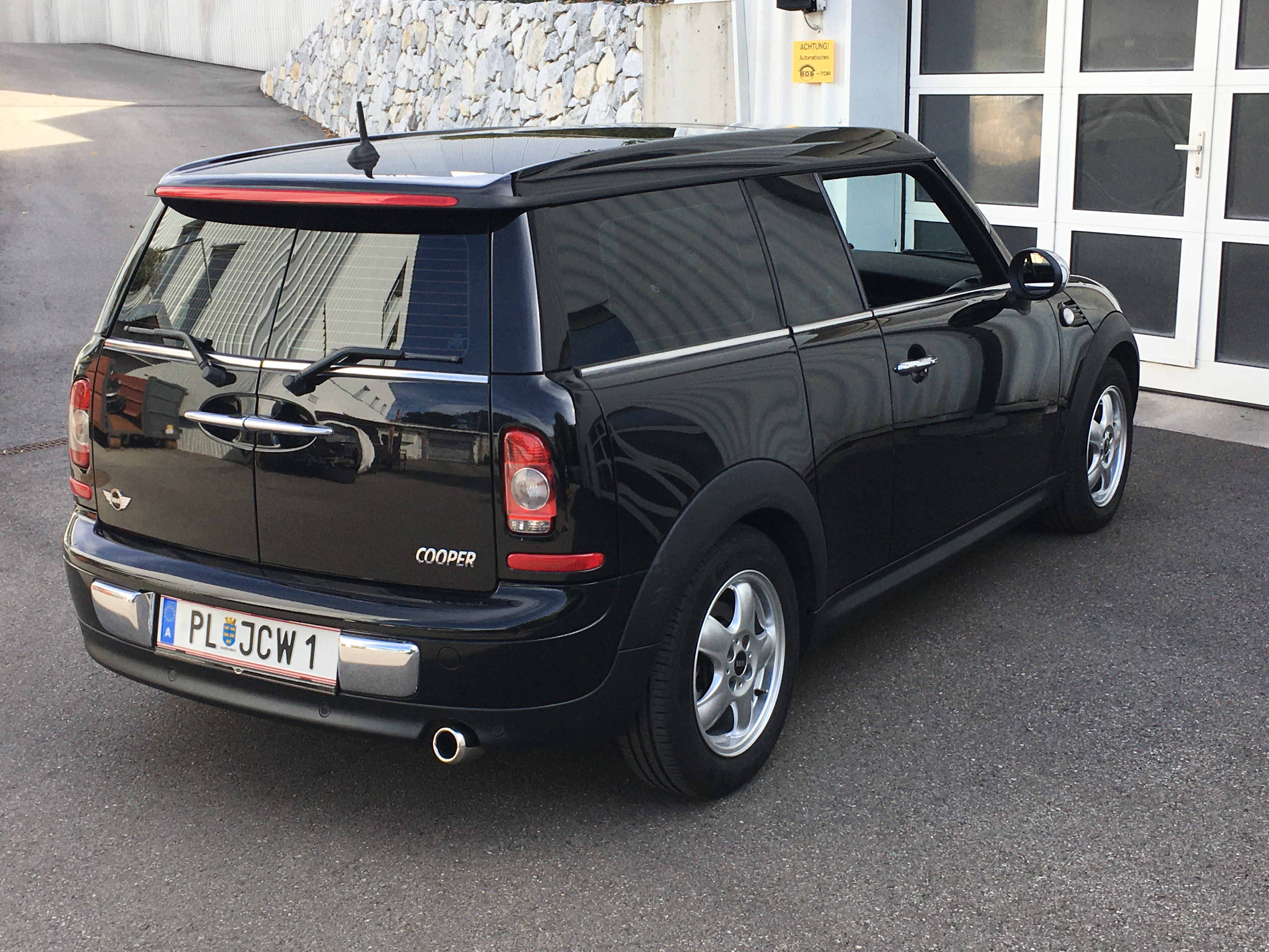

Nachdem der Kollege von der Aufbereitung so eine tolle Arbeit bei der SPEEDMAUS verrichtet hat, habe ich doch nochmal an weitere Maßnahmen beim Clubman gedacht, da ich mit meinem eigenem Polierergebnis nicht sonderlich zufrieden war Püh! . Und so habe ich ihn gebeten, sein Können auch am Kleinkombi anzuwenden … natürlich mit einem deutlich besseren Resultat! Nicken
Zur Erinnerung nochmals das Bild vom Dach im ursprünglichen Zustand…
dann nach meinem gescheiterten Polierversuch… Augenrollen
und nun der aktuelle Status Quo…
Da gab es fast keine Kratzer mehr, auf denen die Handkamera fokussieren konnte. Somit ist die Decke der Halle so deutlich zu sehen, die eigentliche Lackoberfläche jedoch nicht. Perfekt wie Neu ist es natürlich trotzdem nicht geworden. Der Versuch dazu hätte wieder einen immensen Mehraufwand bedeutet, der, wie schon mal erwähnt, in keiner Relation zum Fahrzeugwert steht. Viele Kratzer konnten entfernt werden, einige sind noch mehr oder weniger sichtbar. Die unscharfen Punkte bei der Spiegelung der Deckenbeleuchtung geben einen Hinweis darauf, was in Natura leichter zu sehen ist: Irgendetwas - Harz? Oder... Achselzucken - hat sich besonders am Dach schon so in den Lack reingefressen, dass es sich nicht so ohne Weiteres entfernen lies. Die Punkte sind durch die Politur nun nicht mehr so sehr spürbar wie zuvor, aber doch noch immer erfühl- und sichtbar. Das wird ihm nun bleiben. Dafür ist mir jetzt erst im Sonnenlicht ins Auge gestochen, dass Midnight Black einen wunderbaren Metallic-Anteil hat.
    Sonne
Abschliessend noch die obligatorischen Bilder vom Gesamtauto, wobei ihr da wohl kaum viel Unterschied zu den Bildern nach meiner Politursession erkennen könnt.
Ausser dass ich mich mit der Kamera nun näher herangetraut habe. Kichern
Eines noch: Nachdem der R55 nun seine endgültige Aufbereitung erhalten hat, ist mir eine gebrauchte Radhausblende zugeflogen. Diese wird irgendwann die rechte hintere Blende ersetzen, die doch ziemlich unschön abgeschürft ist.
Das wird jedoch wohl erst im Frühjahr passieren. Denn nun ist der Clubman, so wie das Mauserl und der Drachen, bereits im Winterschlaf.

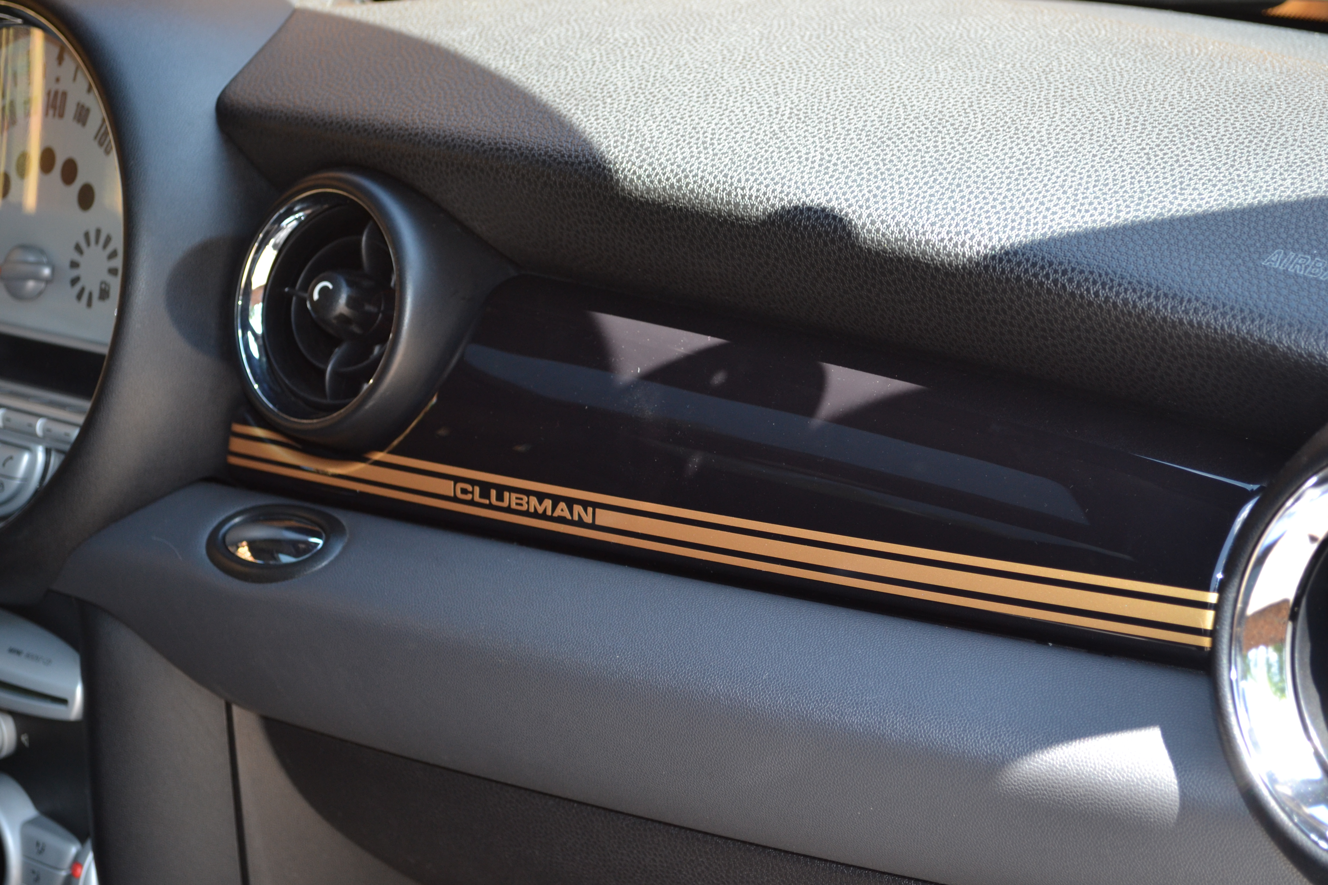

Im Innenraum wollte ich nun ebenfalls einen der äußeren Optik entsprechenden Akzent setzen, damit dieser im Gegensatz nicht gar so nüchtern wirkt. Sonderliche Designentwicklungen waren dafür aber nicht mehr notwendig. Eine simple MINIaturisierung einer Außenvorlage konnte diese Aufgabe erfüllen. Die für die Veredelung vorgesehenen Interieurteile wurden zwecks leichterer Handhabung ausgebaut, poliert und gereinigt, bevor das Designvorhaben umgesetzt wurde.

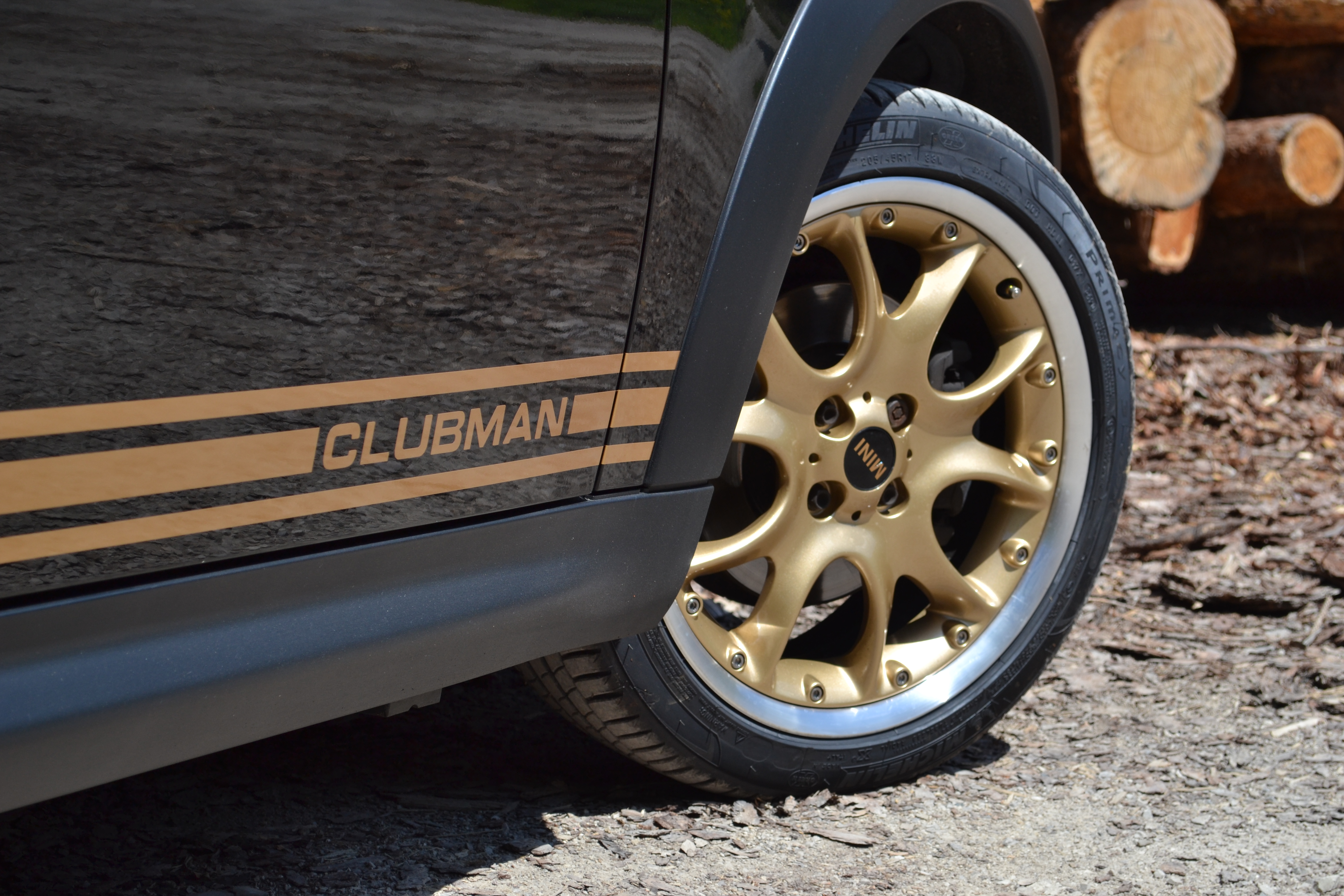

Um jetzt ein paar Klischees zu bedienen: Was den Frauen die Schuhe, sind den Männern die Autofelgen. Man(n) kann bei beidem Unmengen an Geld ausgeben. Ich habe natürlich keinen neuen Komplettradsatz gekauft, denn der wäre dann trotzdem nicht meinen Wünschen gerecht geworden. Dass bei den Kosten für meinen fertigen Wunsch-Radsatz schlussendlich nicht mehr viel zum Kaufpreis des defekten MINI gefehlt hat, könnte man als Ironie bezeichnen.
Als Hary sein Posting verfasste, hatte ich bereits den Komplettradsatz daheim liegen. Allerdings nicht in dem Zustand wie er schlussendlich am Clubman montiert wurde. Ich wurde bei willloswerden.at bezüglich einem gebrauchten Radsatz fündig. Terminvereinbarung mit dem Verkäufer getroffen und ein paar Tage später fuhr ich nach der Arbeit rund eineinhalb Stunden Richtung Süden. Als schon die Dämmerung ihren diffusen Schleier ausbreitete, traf ich am Ziel ein. Der Verkäufer hatte die Räder bereits an die Wand im Hof einer kleinen Firma gelehnt und ich konnte sie begutachten. Ich war müde von einem langen Arbeitstag und der Anfahrt, sodass mir die Ausführungen des Verkäufers zum Zustand der Felgen ein wenig egal waren. Auch wenn ich im selben Moment sehen konnte, dass seine Beschreibung nicht so gut zum tatsächlichen Zustand passt. Entweder hatte er einfach eine andere Einstellung zu Phrasen wie "gepflegter Zustand", "perfekte Optik"“ oder "vom Profi gemacht" … oder das war mal vor einer langen, langen Zeit der Fall. Hätte nur noch gefehlt: "Ist ein Erstbesitz von einer alten Oma!" (Dazu fällt mir dieser Werbespot ein. Devil! )

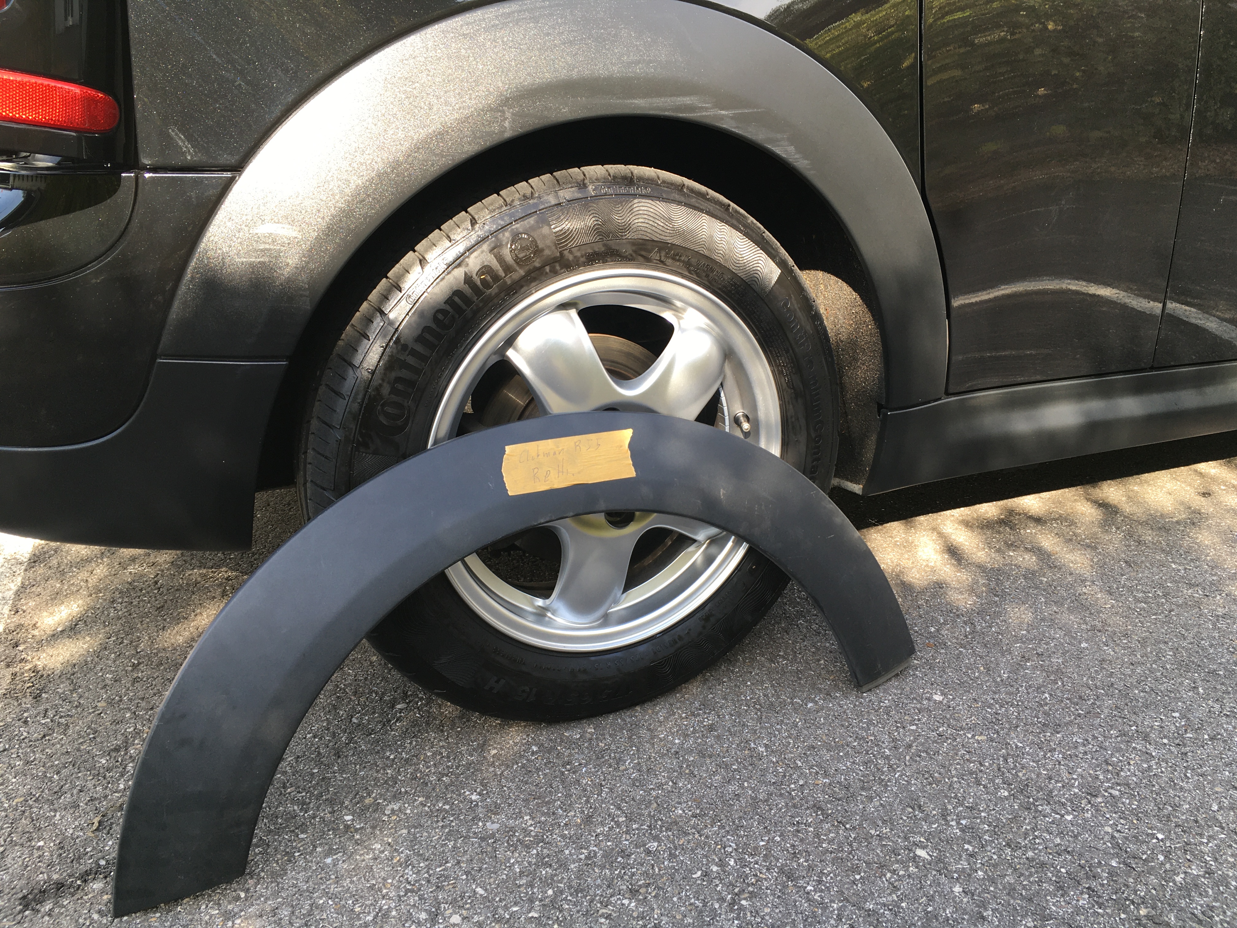

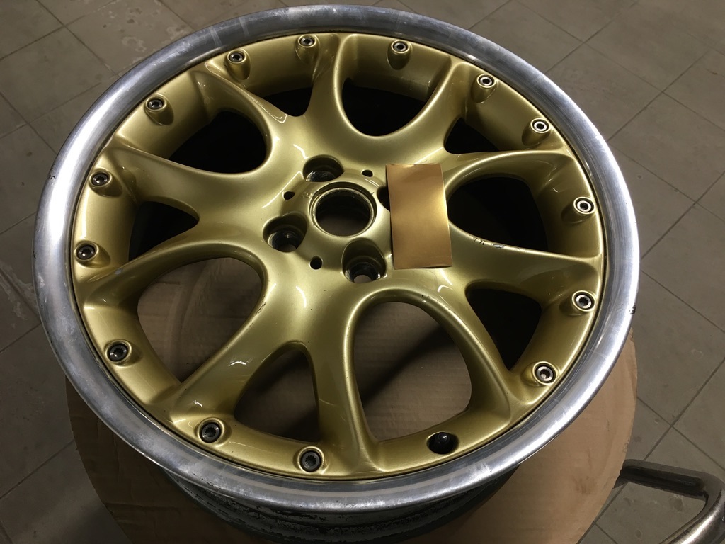

Nicht dass ich den Radsatz dermaßen günstig bekommen hätte, aber es war mir dann nicht nur wegen des langen Tages auch schon gleichgültig, sondern auch unter dem Blickwinkel, dass ich die Felgen sowieso aufbereiten lassen hätte wollen.
Der Radsatz war zuletzt auf einem VW Golf montiert und hatte noch Reifen der Marke Nankang in der Dimension 185/35-R17 aufgezogen. Bei eigentlich normaler 205/45er-Besohlung könnt ihr euch vielleicht vorstellen, wie sich der feige schmale Reifen weit hinter dem Felgenhorn vor jeglichem Randstein versteckt hat. Wundersamerweise wiesen die Felgen jedoch keine derartigen Mängel auf. Astrein war ihr Zustand dennoch nicht. Unregelmäßige Bearbeitungsspuren am Felgenhorn, überlackierte Schrammen und Schleifspuren am Felgenstern sowie die eine oder andere Lackträne qualifizieren den Verursacher dieses Kunstwerks nicht gerade zum Profi. Dass an weiteren Stellen die Farbe auch noch abplatze, von selbst aus Schande oder durch äußere Fremdeinwirkung ist nicht mehr nachvollziehbar, oder durch Korrosion aufblühte, war da dann auch schon unerheblich. Die Innenseite konnte ich mir noch weniger erklären. Abgesehen von einem langen, wirklich tiefem Kratzer, welcher schräg über die Breite einer Felge ging, waren die Felgen in einem schwarz-dunkelgrünem Farbmischmasch gehalten, welcher mich an den ungewollten Versuch einer Camouflage erinnerte. Ich dachte, dass sich nach einer ordentlichen Reinigung eine der beiden Grundfarben als die Dominante herauskristallisieren würde und die andere sich einfach nur als Schmutz entpuppen würde, … dem war aber nicht so. Vielleicht sollte dieser Anstrich, falls der Golf mal am Dach in der Botanik liegen würde, als Tarnung dienlich sein? Achselzucken Die knallroten, auf den Nabenabdeckungen schlecht aufgeklebten und zu großen BBS-Plastikplaketten hätten dieses Ansinnen jedoch gleich wieder zunichtegemacht.
Die Felgen waren also eher in einem erbärmlichen Zustand …. genauso wie der Clubman, als er zur mir fand. So gesehen passt das ja auch wieder. Nach einem bedauernswerten Leben unter einem VW können sie nun wieder Glanz und Würde an einem MINI ausstrahlen. Ok, das war jetzt fies! Devil!
Die Reifen wurden demontiert und über willdaswerhaben.at konnte ich sogar noch einen Käufer dafür finden - obwohl einseitig abgefahren. Die kamen wieder unter einen VW … denen ist einfach kein besseres Leben beschert. Es verging dann Dank viel Arbeit, den Corona-Beschränkungen und auch sonst wenig Ansporn meinerseits einige Monate bis mir Mitte Jänner 2021 Herr K. von der nahegelegenen Felgenklinik auf unserem Firmengelände über den Weg lief. Ich nutze die Gelegenheit, zeigte ihm die vier Patienten und äußerte meine Vorstellungen bzw. holte mir seine Expertise ein. Wir einigten uns auf folgende Punkte neben der Behebung der offensichtlichen optischen Mängel:
  • Felgenstern in Gold Metallic pulvern (Vorgabe: zumindest annähernd die Folienfarbe)
  • Felgenhorn nochmals im Originalzustand aufbereiten
  • Innenseite der Felge in Schwarz lackieren
  • Schrauben einem Zugtest unterziehen und gegebenenfalls erneuern
  • leichte Unwucht bei den Felgen beheben (ist meinem Mech bei der Reifendemontage bei drei Felgen aufgefallen)
Er machte mir dann noch einen guten Preis und ich ihm dafür keine terminliche Vorgabe, da der Clubman sowieso eingewintert war. Nach einer Woche wurde ich trotzdem schon nervös, aber es sollte dann doch nochmal knapp 2 Monate dauern bis die Felgen wieder den Weg zu mir fanden. Die Zeit nutze ich, um die Nabenabdeckungen zu bearbeiten: BBS-Plaketten runter, Klebereste unter Zuhilfenahme eines Heißluftfön entfernt und Abdeckungen gereinigt. Dann noch schwarze Folie als Untergrund sowie einen goldenen MINI-Schriftzug kleben und mit Klarlack versiegeln.
Außerdem wurde in dieser Zeit die Reifenfrage geklärt. Eine Frage war es zwar nicht, denn meine eigene Vorgabe neben der Originaldimension war eigentlich schon fixiert: Michelin und RunFlat! Da werden jetzt einige von euch die Augen verdrehen - Teuer, Hart, usw. - aber ich habe meine Gründe. Ich musste einige Online-Reifenanbieter durchforsten, bis ich diese Konfiguration in der benötigten Dimension fand. Interessanterweise waren sie dann sogar günstiger als manche Händler die Michelin-Non-RunFlat angeboten haben. Außerdem sind die auserwählten Reifen, Michelin Primacy 3, für eine Geschwindigkeit freigegeben, welche mein Cooper wohl nur im freien Fall erreichen wird: 270 km/h! Eine kleine Reserve kann ja nicht Schaden.  Motoring
Nach ein paar weiteren Wochen fügte sich dann alles zusammen. Die Felgen kamen runderneuert zurück und ein Freitagnachmittag wurde genutzt, um den R55 offiziell zu begutachten damit seine Straßentauglichkeit mit der Ausstellung eines gültigen Pickerls bis Jahresende beglaubigt werden konnte. Im Zuge dessen habe ich auch gleich diverse Lampen - Blinker rundum und Standlichter vorne - gegen LEDs getauscht, damit bei Nichtnutzung der Fahrtrichtungsanzeiger die Farbe Orange nicht die Reflektoren ausfüllt und die Standlichter im annähernd selben Weiss wie die Xenonlampen strahlen. Die Felgen bekamen noch neue Ventile verpflanzt bevor die Michelins aufgezogen wurden und die frisch gewuchteten Räder eine fixe Verbindung mit ihrem neuen Träger eingegangen sind.
Eine weitere Woche später wurden die geplanten Maßnahmen folientechnischer Natur schlussendlich umgesetzt. Dabei habe ich auch die Radhausblende für hinten rechts im Kofferraum wiedergefunden, die ebenso noch montiert wurde. Somit ist die abgeschürfte Blende nun Geschichte und stört den glanzvollen Auftritt meines "Company Cars" nicht mehr.

Vergleich der ursprünglichen Felgenfarbe mit der Folienfarbe. Der Schnipsel diente den Felgenaufbereitern als farbliche Vorlage.

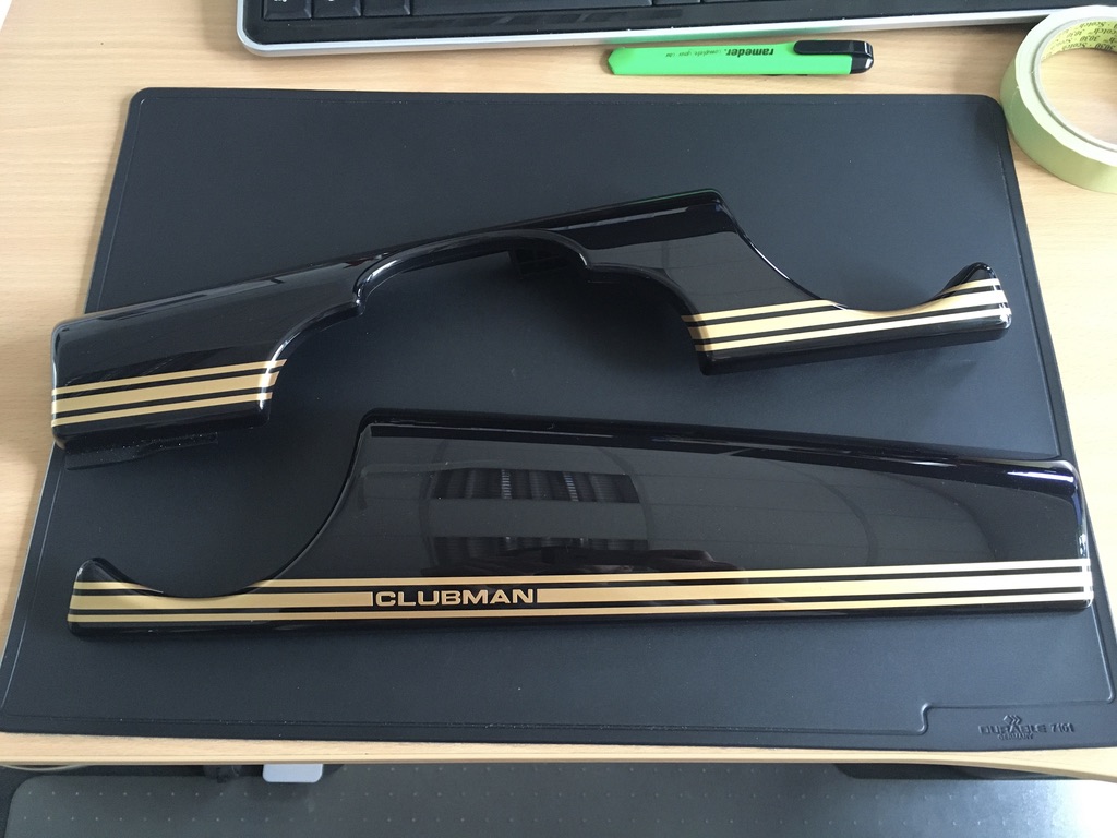

Das ausgebaute, polierte und fertig folierte Dashboard.

[Bild: links_134243.jpg][Bild: rechts_506259.jpg]
