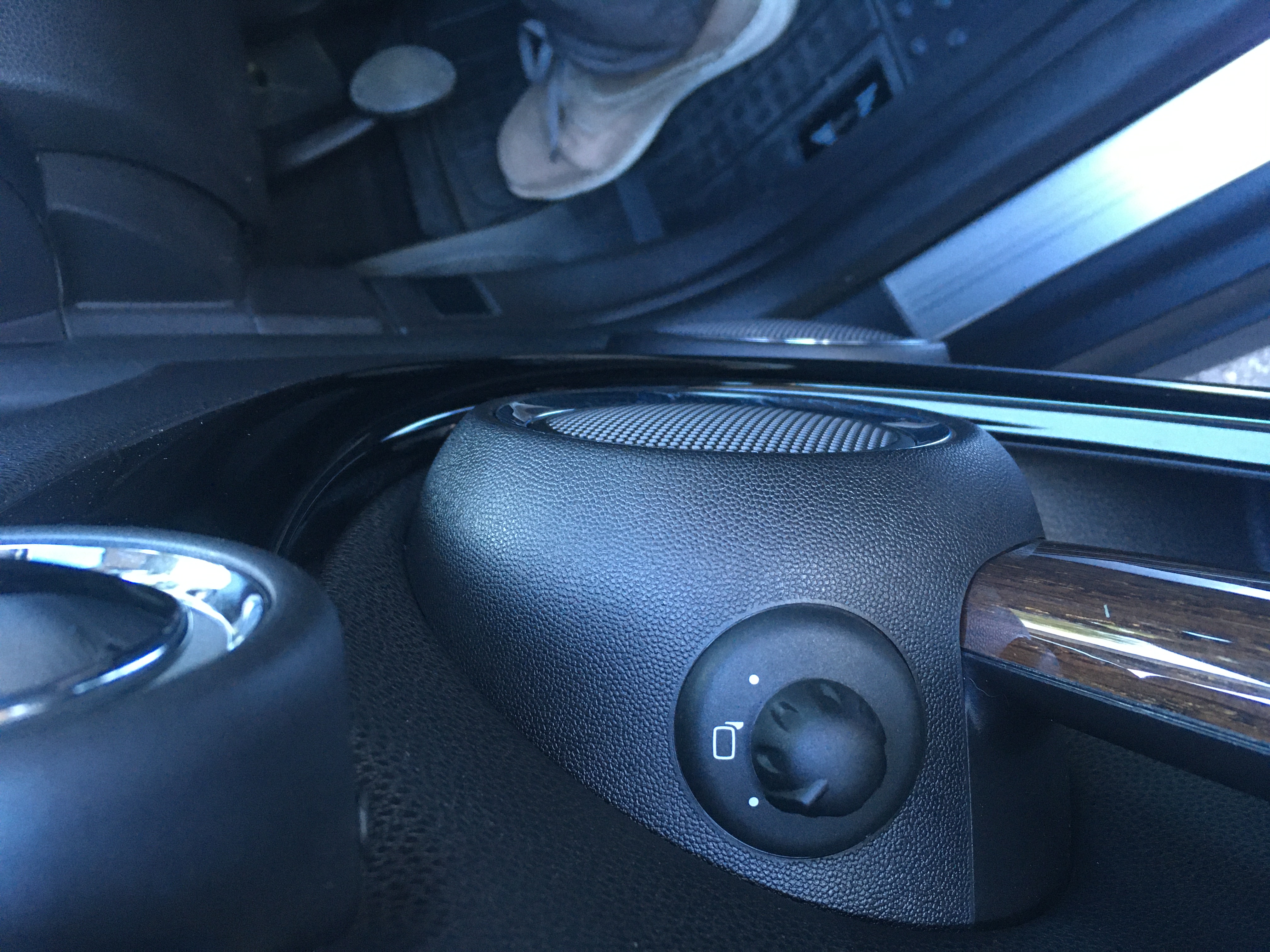

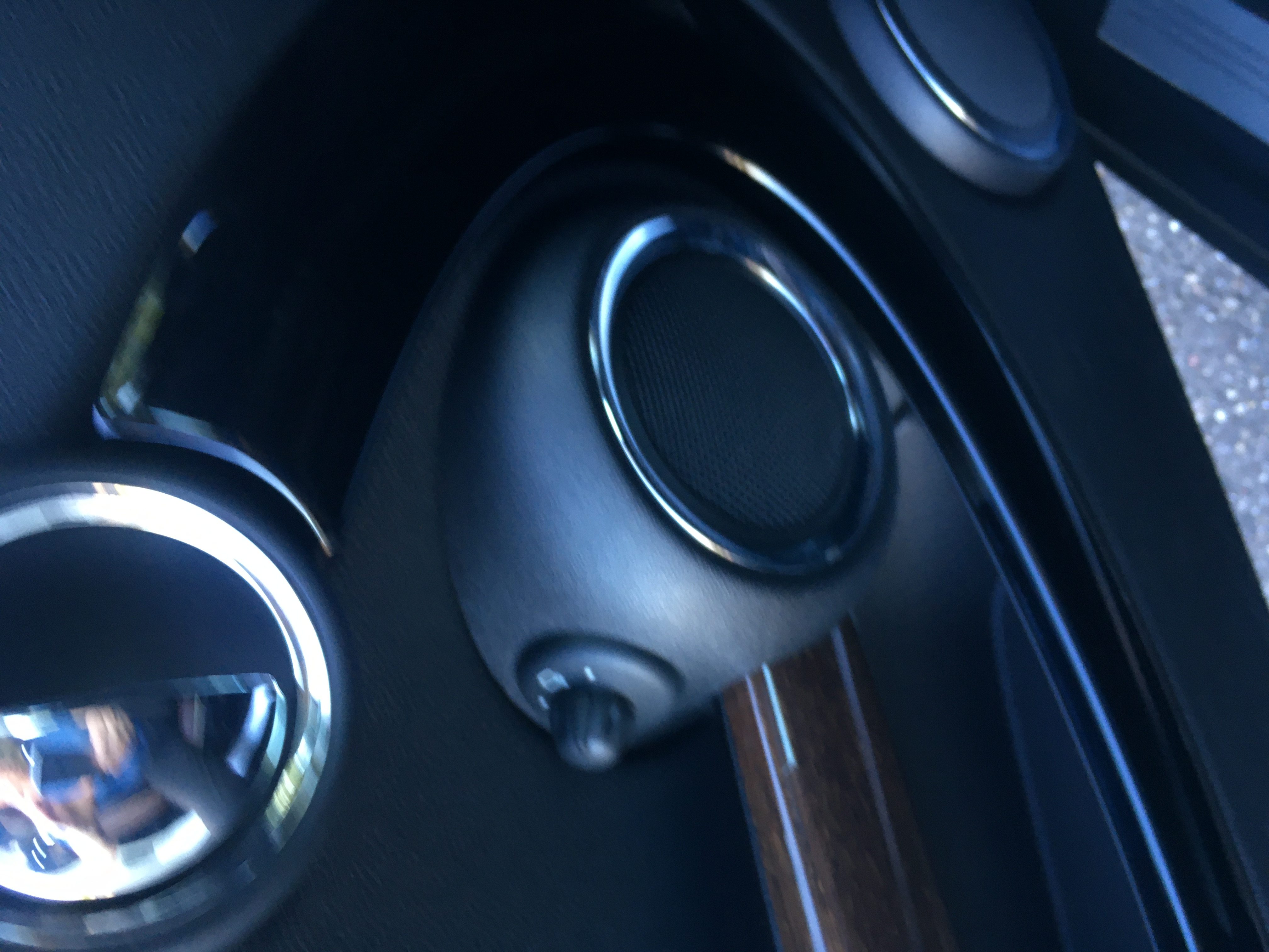

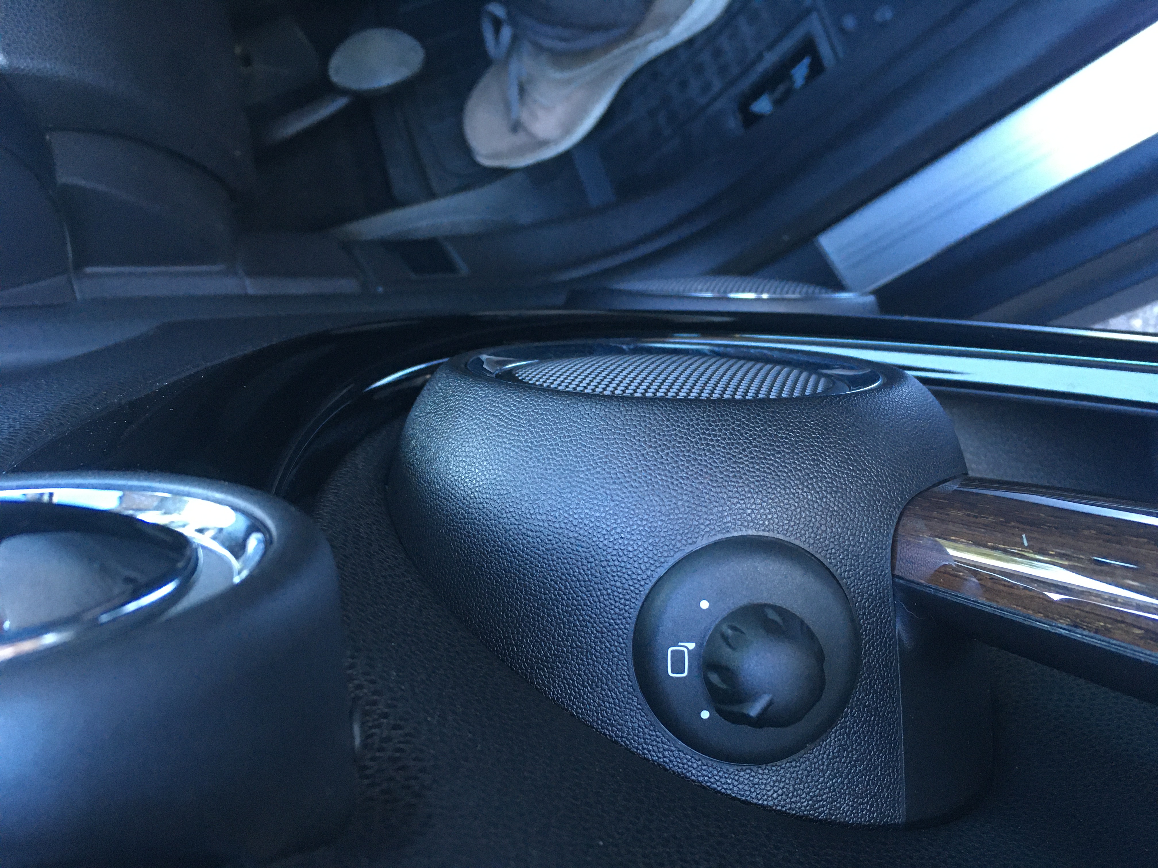

Hallo zusammen,
wir haben siet letzer Woche endlich einen Mini Clubman. Wir haben Ihn bei einem Händler (kein Mini Händler) mit Garantie gekauft.
Hier habe ich eine Fragen zu den Aussenspiegeln.
Auf der Austattungsliste steht beheizte Aussenspiegel. Auf der Fahrerseite innen ist ein Knopf mit dem man normalerweise die Spiegel
einstellen kann. (siehe Fotos) Das einstellen mit dem Knopf geht auf jeden Fall nicht
Jetzt meine Frage - sind die Aussenspiegel dann auf jeden Fall elektisch verstellbar oder kann es auch sein das die Spiegel trotz Knopf
nur manuell einstellbar (Ich müsste das wissen bevor ich da was reklamiere )
schonmal danke für eure Antworten - bin halt was das Thema Mini angeht absoluter Laie
Grüsse Bernd

elektrisch verstellbare Aussenspiegel sind Serienausstattung.
Mit dem Drehknopf wählt man zum Verstellen den rechten oder linken Spiegel aus, das dürfte soweit klar sein, dann wie einen Joystick kippen.
Hast Du beide Seiten ausprobiert, ggf. den Schalter auch ein paar mal hin und her gedreht?
Nächstes Prüfkriterium wäre die Sicherung.
Die Spiegelheizung wird übrigens automatisch geschaltet, dafür gibt es keinen Schalter.

Hallo alfshumway,
vielen Dank für die schnelle Antwort, und Dank für die nette Begrüssung im Forum
ich habe schon beide Seiten probiert und auch ein paar mal hin- und her geswitcht, aber da geht nichts.
Ich werde mich deshalb diesbezüglch an den Händler wenden (Sicherung sehe aber vorher noch nach)

Hallo,
hab die Sicherungen gecheckt, die waren soweit OK.
Hab dann noch ein bischen rumprobiert. Schlussendlich funktioniert die
Spiegeleinstellung, aber nur wenn der Motor läuft - isr das normal?
Bei nur eingestecktem Schlüssel geht die Soiegelverstelling nicht,
funzt erst wenn der Motor läuft.
Gruß Bernd

Bei mir gehts auch ohne Zündung und bei offener Tür. Zumindest ausreichend lange, mglw. ist das zeitlich begrenzt nach dem Abstellen des Motors.

Mit nur dem einstecken des Schlüssels ist es nicht getan. Um die Spiegel verstellen zu können, muß die Zündung aktiviert sein.
Schön, dass es doch funktioniert. Da kannst du dir die Fahrt zum
Händler sparen und noch ein wenig herumcruisen.
gruß vom scheffi

wie ist die Zündung aktiviert ohne den Motor anzulassen ??

(21.07.2020, 08:44)scheffi schrieb: Mit nur dem einstecken des Schlüssels ist es nicht getan. Um die Spiegel verstellen zu können, muß die Zündung aktiviert sein.
Das wollte ich auch gerade schreiben, aber Du warst etwas schneller!
Nach einem Motorlauf dürfte die Verstellung auch noch 1 Min. funktionieren, so wie es bei den Fensterhebern der Fall ist.

(21.07.2020, 08:59)BST schrieb: wie ist die Zündung aktiviert ohne den Motor anzulassen ??
Den Startknopf drücken (bei einem Schaltwagen: ohne die Kupplung zu treten, bei Automatik: ohne die Bremse zu treten).
