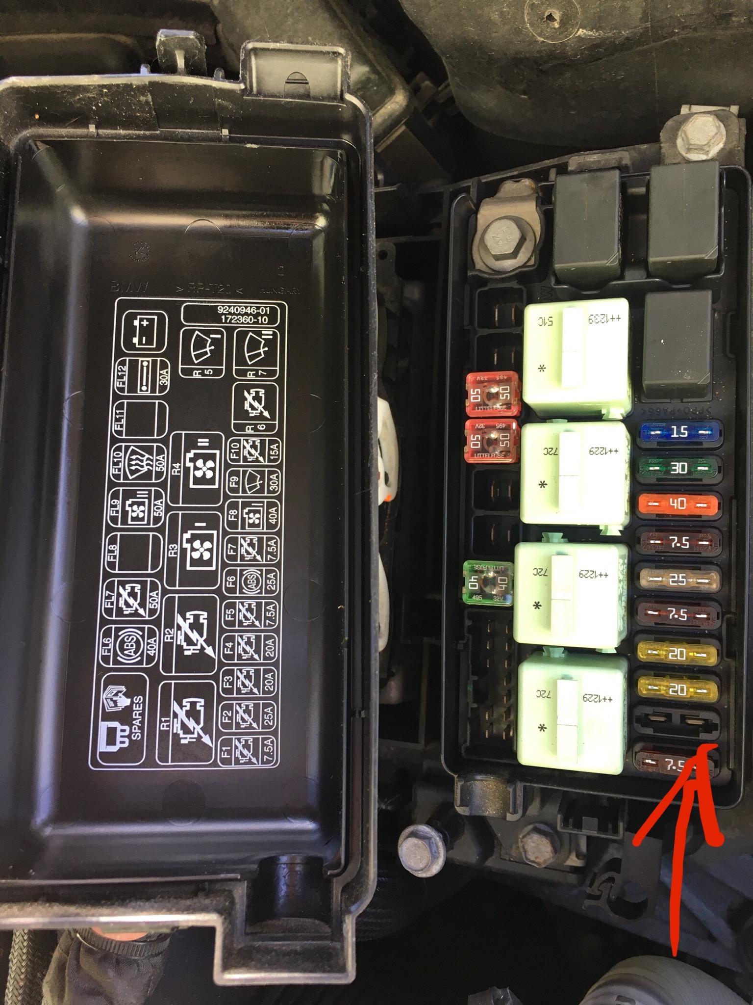

eigentlich hab ich als erstes die Sicherungen nur flüchtig angeguckt und dachte mir: „da wird schon nichts dran sein“. Hab mit jetzt doch die Sicherungen im Motor-Raum jede raus und angeguckt: die F2 (Siehe Bild, die ist aktuell draußen)war durch also ausgetauscht, Motor gestartet, Motor-Warnleuchte leuchtet immer noch und die neu Sicherung ist auch durch.
Hab Wiederstand gegen Masse gemessen und es sind nur 1,5 Ohm. Nach Schaltplan geht das Kabel direkt an das DME Pin 18 und 6. Also DME abgeklemmt und der Widerstand zur Masse am Sicherungskasten wird gegen unendlich. Damit ist ein Defekt am Kabel ausgeschlossen, oder? Hab den Pin 18 und 6 direkt am Ausgebautem DME gegen die Schale von DME gemessen und es hat auch einen unendlichen Wiederstand.
Damit bin ich mit meinem Latein fertig. Habt Ihr noch eine Idee?
Kann jemand für mich als Vergleich bitte den Widerstand bei der Sicherung F2 vom rechten Pin gegen Maße messen? Siehe Anhang!

Da ich mittlerweile eigentlich hier nur alleine schreibe, wollte ich meinen Fortschritt für die Nachwelt festhalten, falls jemand einen ähnlichen Fehler hat.
Die auf den Bildern gezeigte Sicherung F2 versorgt das DME mit Strom. Das DME leitet den Strom von der Sicherung über EIN orangenes Kabel an folgende Bauteile:
- beide Lambda-Sonden
- Thermostat
- Reibrad für die Kühlerpumpe (das ist wohl die "elektrisch Kühlmittelpumpe" aus meine Eröffnung Thread gemeint)
- Kühlerpumpe für den Turbo (ist wohl die Zusatzkühlmittelpumpe)
- und das Magnetventil der Ölpumpe
Das DME selbst wird über irgendwelche andren Pins mit Strom versorgt, da bei mir der Motor weiterhin gut lief. Bis auf das Nachkühlen nach jeder Fahrt.
Falls einer der Komponenten einen Kurzschluss verursacht, bekommen die anderen Komponenten die über dieselbe Leitung versorgt werden, logischerweise keinen Strom mehr.
Ich denke es ist in meinem Fall so, da ich nur einen Wiederstand von rund drei Ohm habe und ohne das die ganzen Heizungen für die Sonden Thermostat laufen. Nach dem ich die aufgezählten Komponenten einzeln abgezogen habe, ist der wiederstand beim abziehend es Magnetventiel der Ölpumpe auf rund 9,9kOhm gegen Masse gestiegen. Wäre supper, wenn das jemand noch bestätigen könnte.
Das blöde und er ganze Sache ist, dass das Magnetventil wie @daffy_duck vermutet hat an der Ölpumpe sitzt und die Durchführung durch die Ölwanne an so einer blöden stelle sitzt, dass man die rechte Antriebswelle und das Verteilergetriebe dafür abbauen muss. Also für eine Durchführung, hätte man sich auch mal eine andere Stelle aussuchen können.
