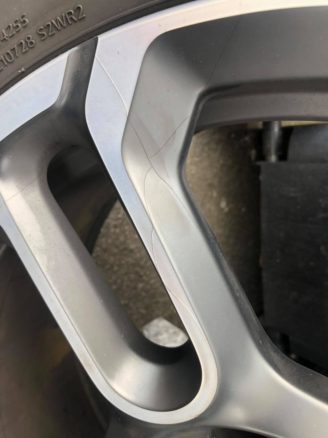

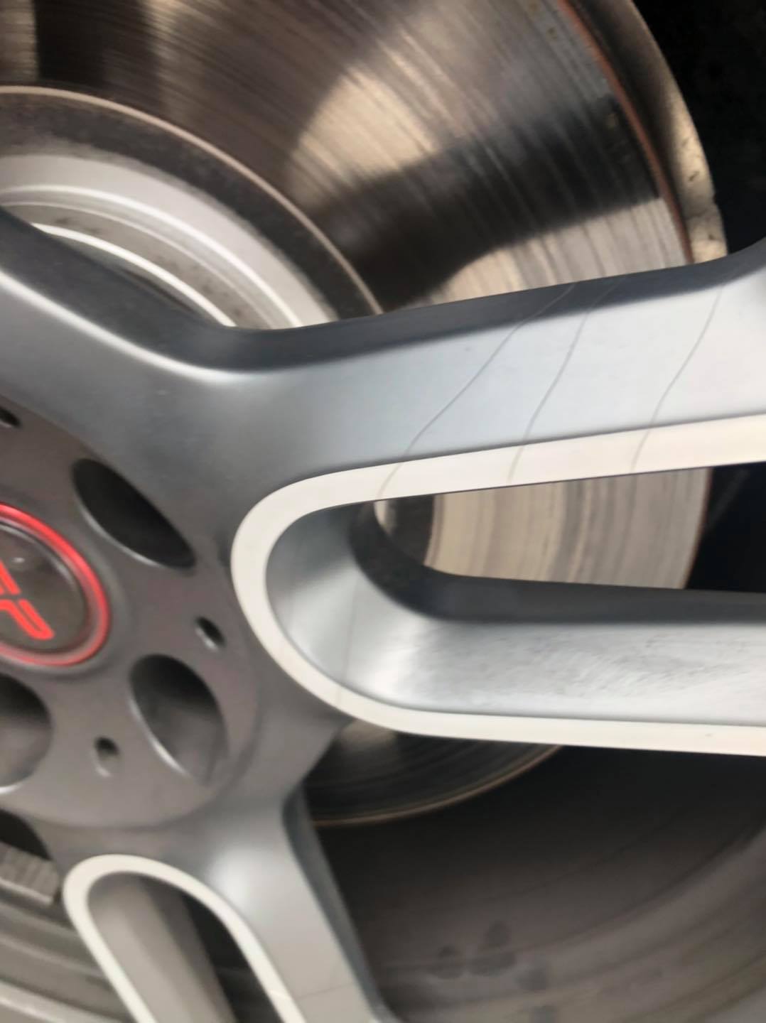

Beunruhigende Nachrichten von RW Edition erreichten uns heute über Facebook:
Zitat:Achtung an alle GP3 Fahrer
Wir haben entdeckt, dass die vorderen Felgen reißen (siehe Fotos)
Bitte an alle GP Fahrer schaut auf eure Felgen.
Betroffen ist grundsätzlich VA.
Wir geben das Ganze weiter und lassen es prüfen.
Seid vorsichtig......sowas kann tödlich enden.
Bitte teilen danke..
Euer RW Edition Team
[Bild: attachment.php?aid=73284]
[Bild: attachment.php?aid=73285]
[Bild: attachment.php?aid=73286]
[Bild: attachment.php?aid=73287]
[Bild: attachment.php?aid=73288]
[Bild: attachment.php?aid=73289]
[Bild: attachment.php?aid=73290]
Den originalen Beitrag findet ihr auch auf der Facebook-Seite von RW Edition unter https://www.facebook.com/RWEdition.
Wer ist der Hersteller der Räder? Und auch wenn ich es nicht für die Ursache halte, wurden Distanzscheiben und andere Radschrauben verwendet?
