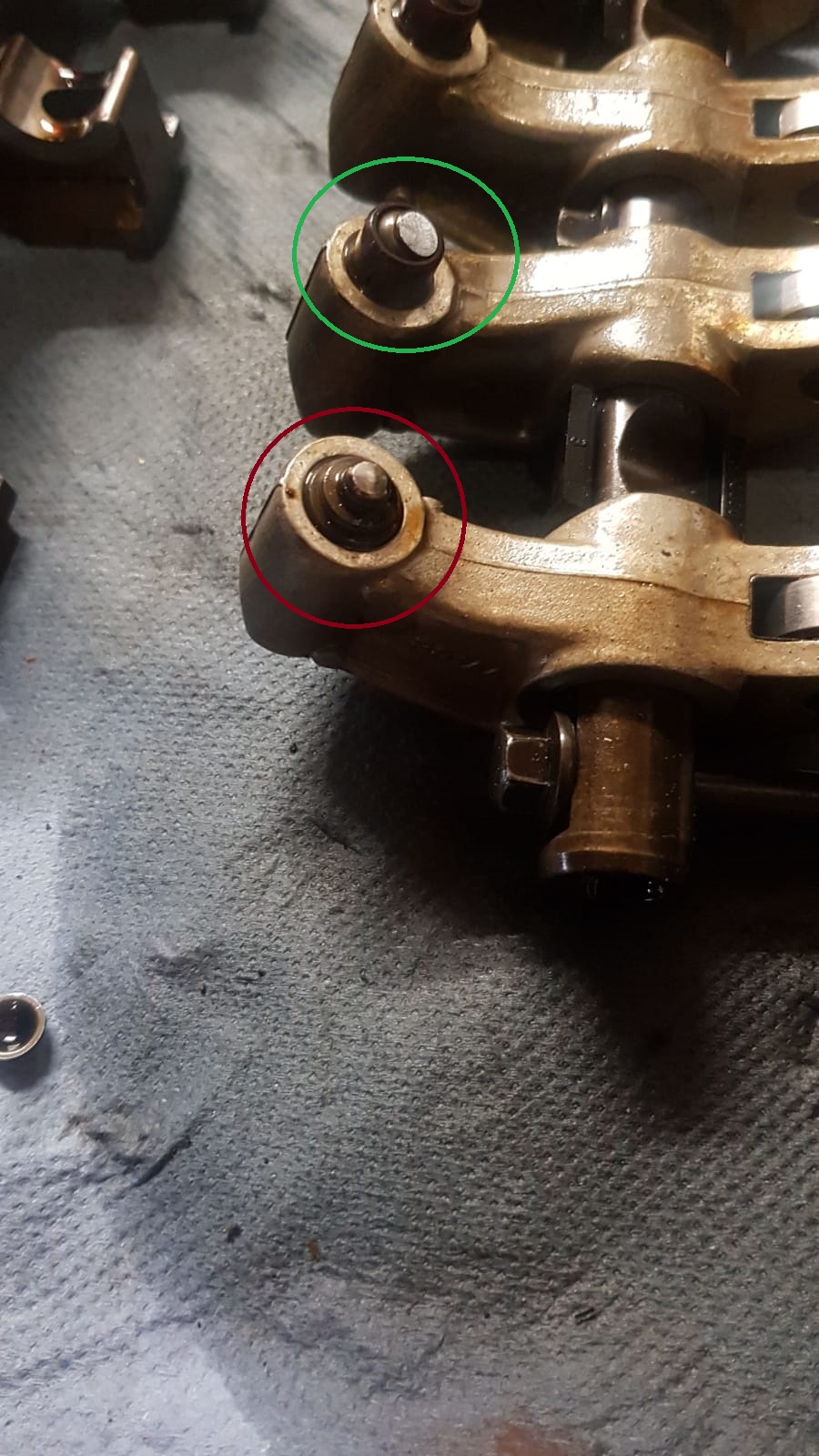

Weiß jemand, wie sich diese Plättchen auf den Kipphebeln am R53 nennen und ob/wo man diese einzeln her bekommt?
Auf dem Bild fehlt es bei dem rot umkreisten Kipphebel.

Mir ist leider nicht bekannt, dass diese Kunststoffhülsen einzeln gekauft werden können.
Eventuell hat jemand die Teile von nem defekten ZK über und kann dir dabei aushelfen.

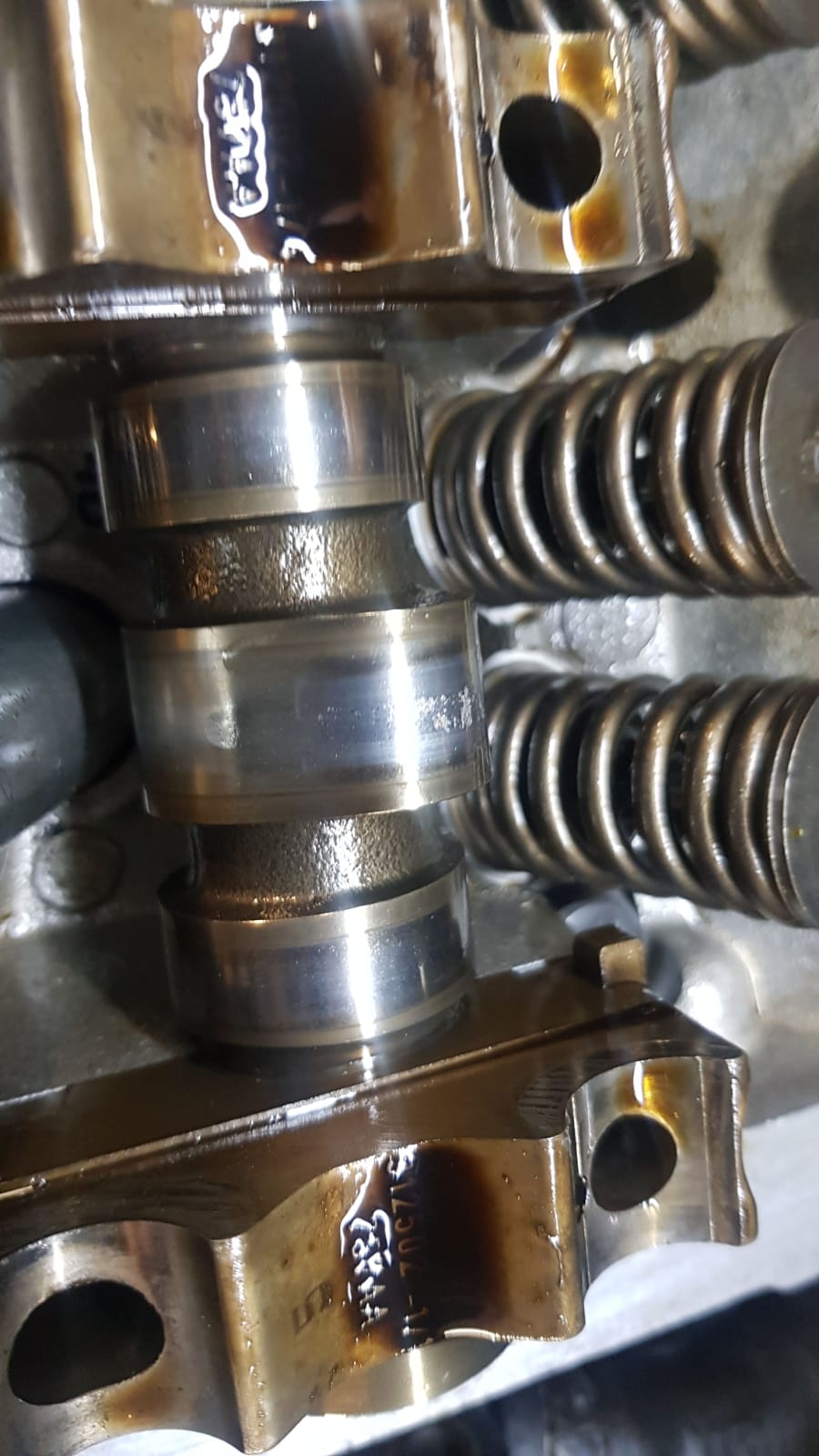

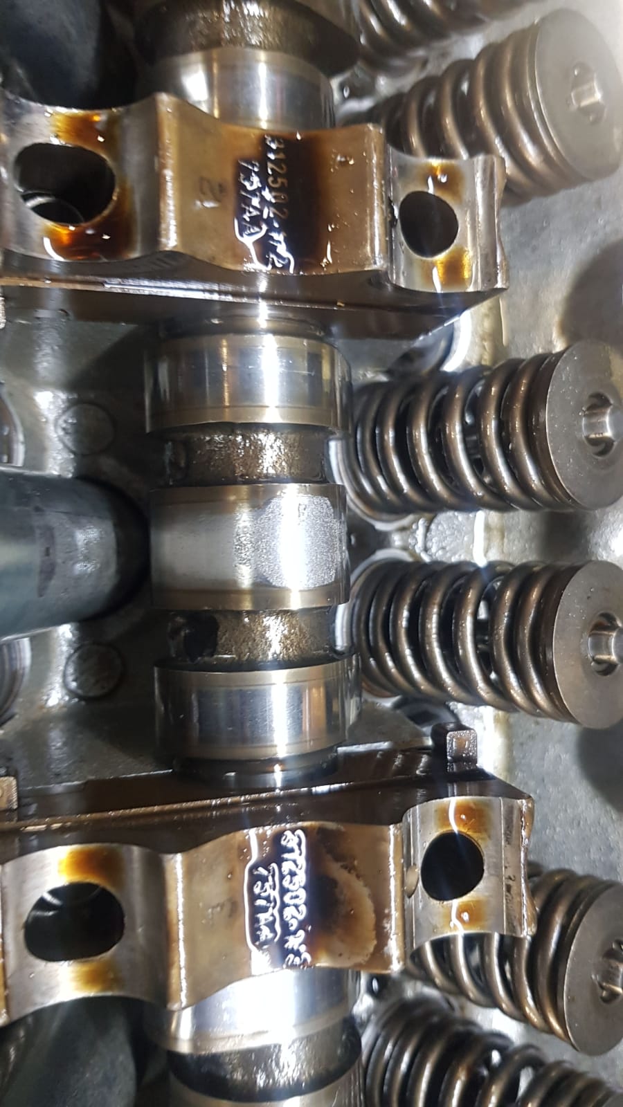

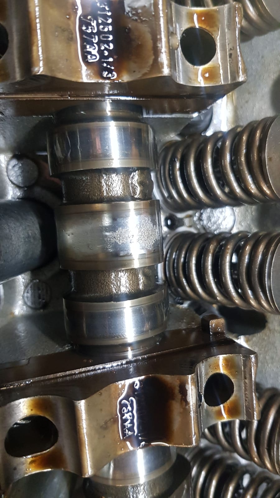

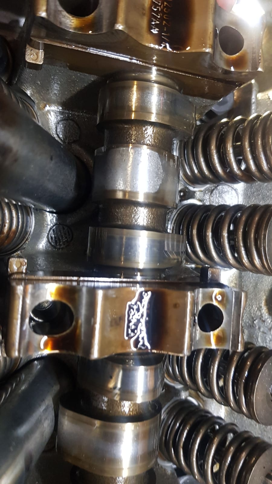

naja... Der Besitzer des kleinen R53 muss ohnehin noch etwas weiter in die Tasche greifen, habe ihm gerade ein Bild seiner Nockenwelle geschickt...
Eines diese Plätzchen samt Kunststoffkegel habe ich gerade in der Ölwanne wieder gefunden, natürlich zerlegt.
Zwei der Auslasskipphebel sehen auch so aus wie auf dem Bild...
Fraglich ist für mich nun, kann ich bedenkenlos nur die beiden ersetzen, oder sollte man alle neu machen?
Das ist dann natürlich wieder ne Stange Geld, 4 mal Auslass und 8 mal Einlass...
