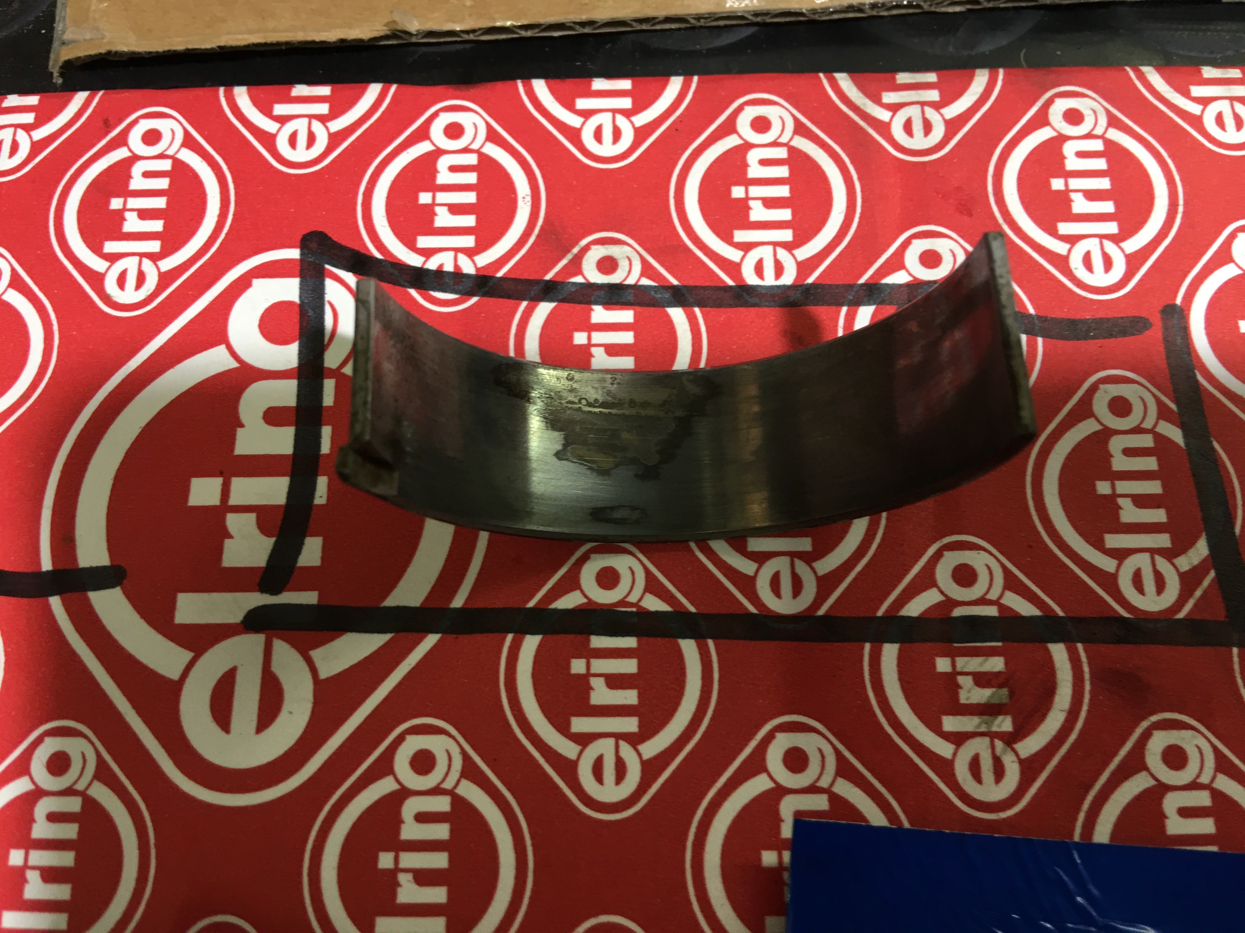

Ich habe aber in dem Zug neue Pleullager, Ölpumpe, Steuerkette, Tauschkompressor, Wasserpumpe, Riemenspanner, Umlenkrolle, Bypassklappe, Dichtungen und die eine oder andere schwer ran zukommende Unterdruckleitungen ersetzt.
Von Scheckheftgepflegt halte ich persönlich gar nichts. Warum? Weil BMW beim Mini Long Live Wechsel vorgesehen hat, dass bedeutet das ca. alle 25000 km ein Ölwechsel durchgeführt wird. Finde ich persönlich viel zu viel --> wichtig das ist meine persönliche Meinung!
Mein Checkmate ist ein 1. Hand Auto von einer Frau gefahren, lückenloses Scheckheft bei BMW. Habe ihm mit etwas über 100000 km gekauft und dann -wie schon erwähnt- bei ca. 125000 km auf JCW umgerüstet.
Eines meiner Pleullager  Confused mit 125000 km, ist bereits auf der 3. Schicht, die anderen sehen auch nicht wirklich besser aus. Mein Checkmate ist EZ 2007. Die Vorbesitzerin ist etwas über 10000 km pro Jahr gefahren. Von wirklicher Kurzstrecke kann man da nicht wirklich sprechen, ob es an vielen Kaltstars oder an dem Langen Ölwechselintervall lag? Zum Glück waren die Lagerstellen an der KW i. O.

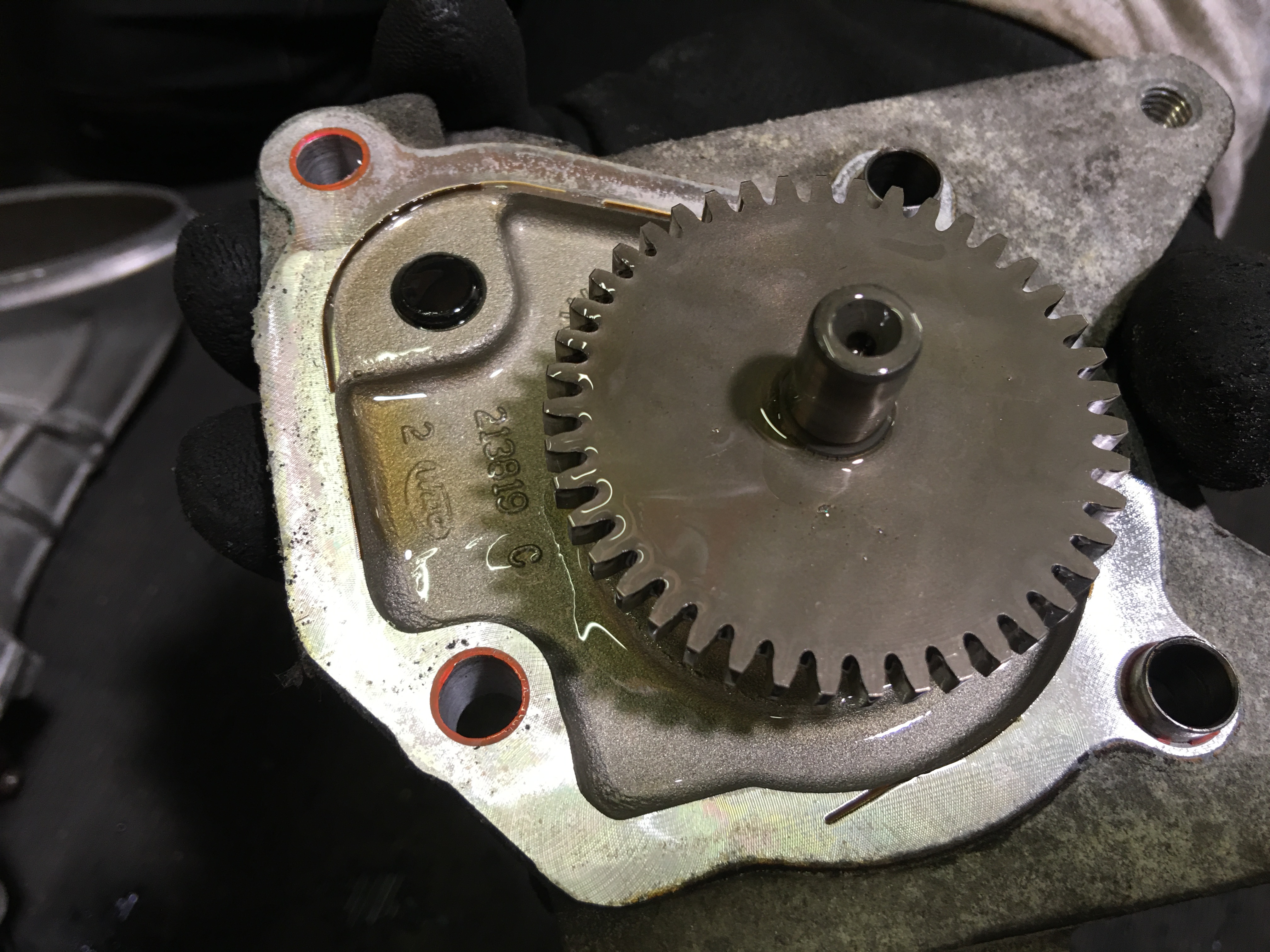

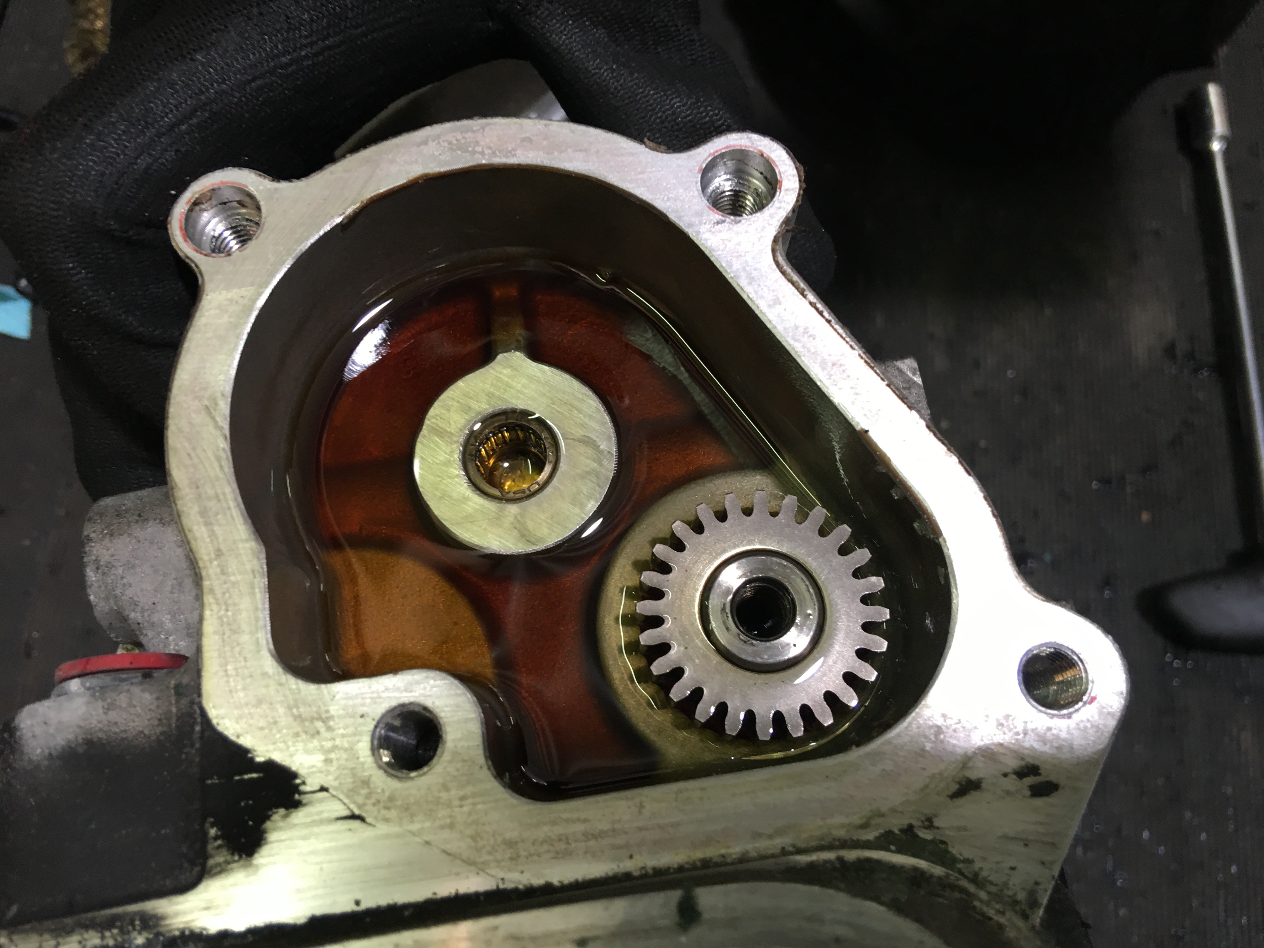

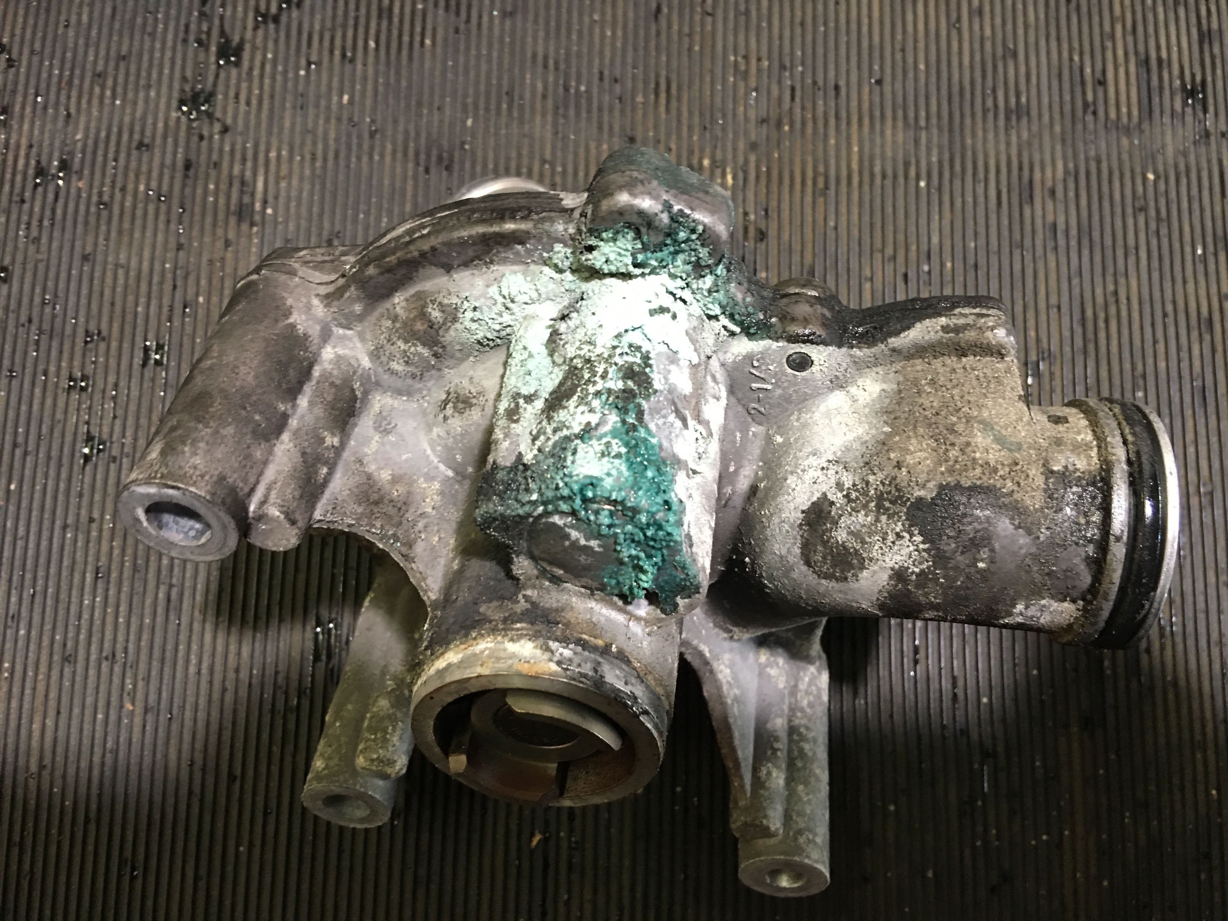

Wasserpumpe war auch fertig
Natürlich waren wir neugierig und haben die Seite der Wasserpumpe am Kompressor aufgemacht. Getriebe gut und Öl war auch ausreichend vorhanden.

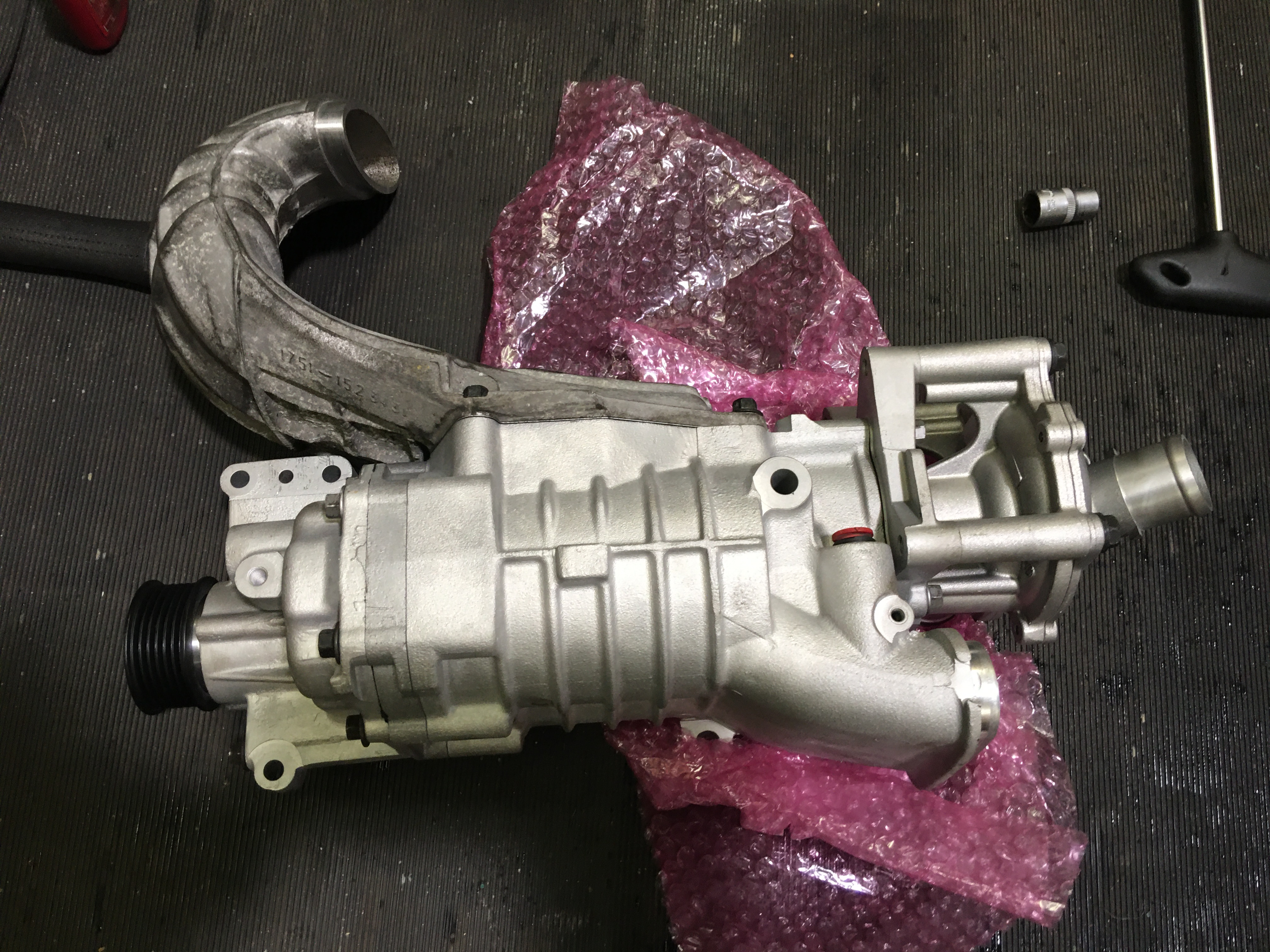

Es gab trotzdem einen komplett überholten Kompressor
Ich fahre jetzt seit ca. 8000 km ohne Probleme mit dem JCW Umbau. Würde aber bei der km Laufleistung niemals "nur" auf JCW umrüsten, sondern die Pleullager ansehen, WaPu ersetzen, mind. Kompressor Öl wechseln usw.

Die Hauptschwachstelle am Kompressor ist die Wasserpumpenseite, da hier die kleinste Ölmenge und die Untersetzung der WaPu vorhanden ist. In der Kammer befinden sich gerade mal 40 ml Öl im Gegensatz zu den 145 ml auf der anderen Seite. Wenn hier über die Zeit Öl "abhanden" kommt, wirkt sich der Verlust dramatischer aus wie auf der Seite mit dem "vielen" Öl. Die Zahnräder verschleißen dementsprechend usw.
Ich persönlich würde den Mehraufwand in kauf nehmen, aber nicht als Ölwechsel sehen, sondern als Ölmengenkontrolle. Sollte da deutlich Öl fehlen, weißt du sofort das die Dichtungen verschlissen sind und es mit einem Ölwechsel nicht mehr getan ist. Das blöde ist halt immer, das man nicht reinschauen kann und man daher nicht weiß ob Flopp oder Top Smile :).
Das war auch der Grund warum ich mich damals entschieden habe, einen überholten Kompressor zu verwenden. Ich wollte nicht am Umbautag mit langem Gesicht dastehen im Fall das Getriebe defekt gewesen wäre oder ein anderer Schaden zum vorschein gekommen wäre. Es gibt da in der Schweiz einen Kompressor Freak, der die Teile zu einem fairen Preis anbietet.

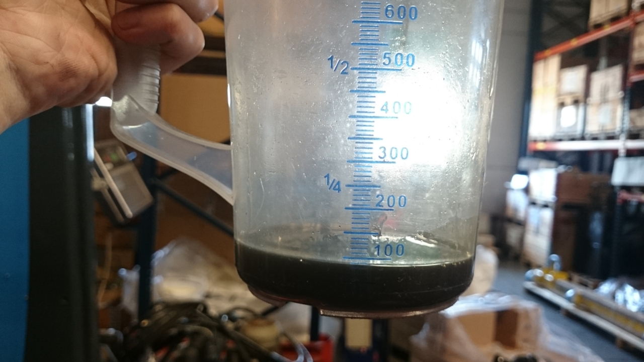

(04.09.2020, 12:15)BumblegreenLadybug schrieb:  Aber würde das Fehlen von Öl den Kompressor nicht zerstören
Nein, bei mir waren auch nur noch 90ml drinnen statt insgesamt 185ml. (Kompressor + Wapu Seite)
Lies mal hier und andere Seiten durch, nach Jahren hatte keiner mehr die richtige Menge drinnen, und die meisten liefen trotzdem noch ohne Probleme.
