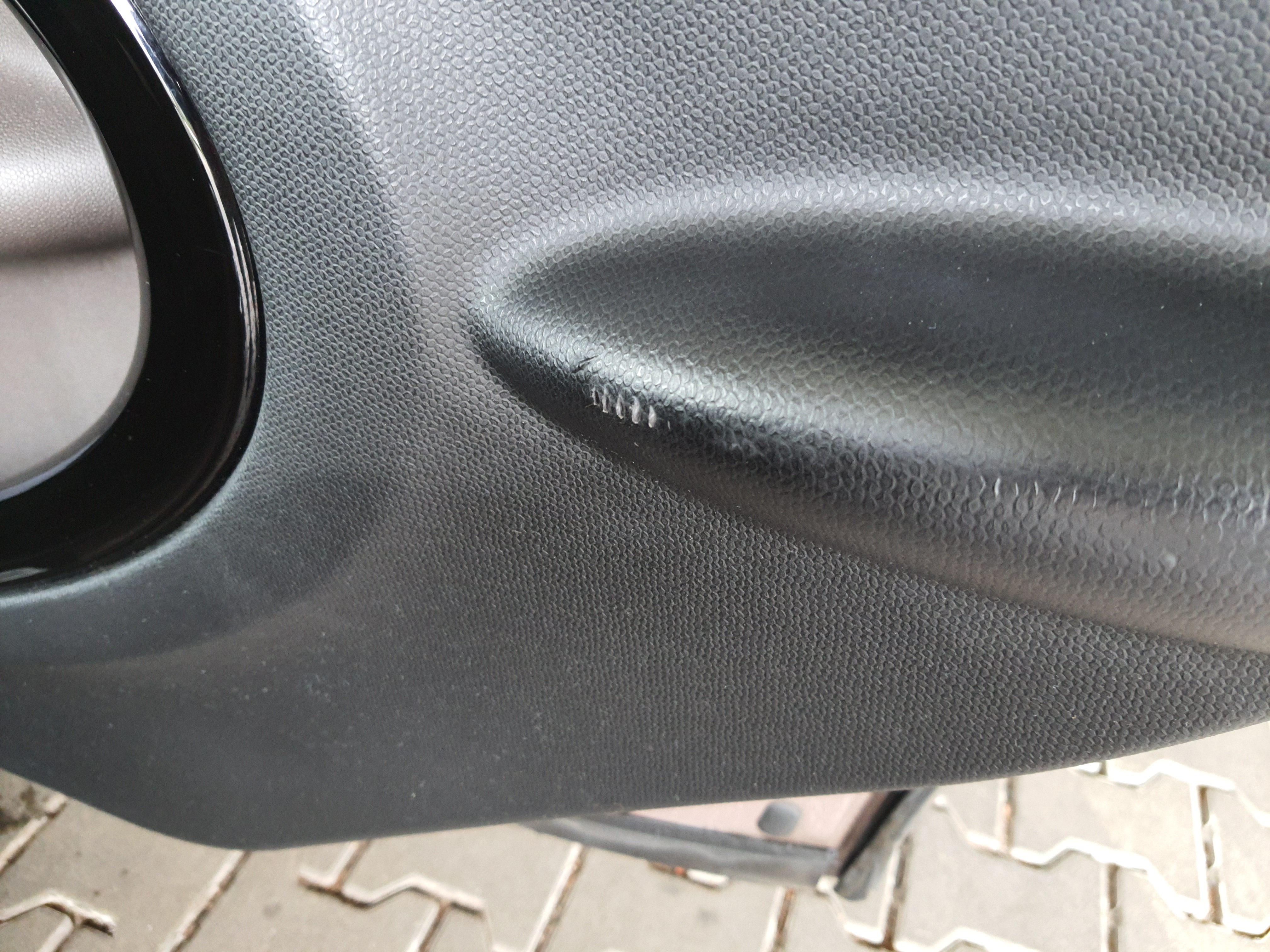

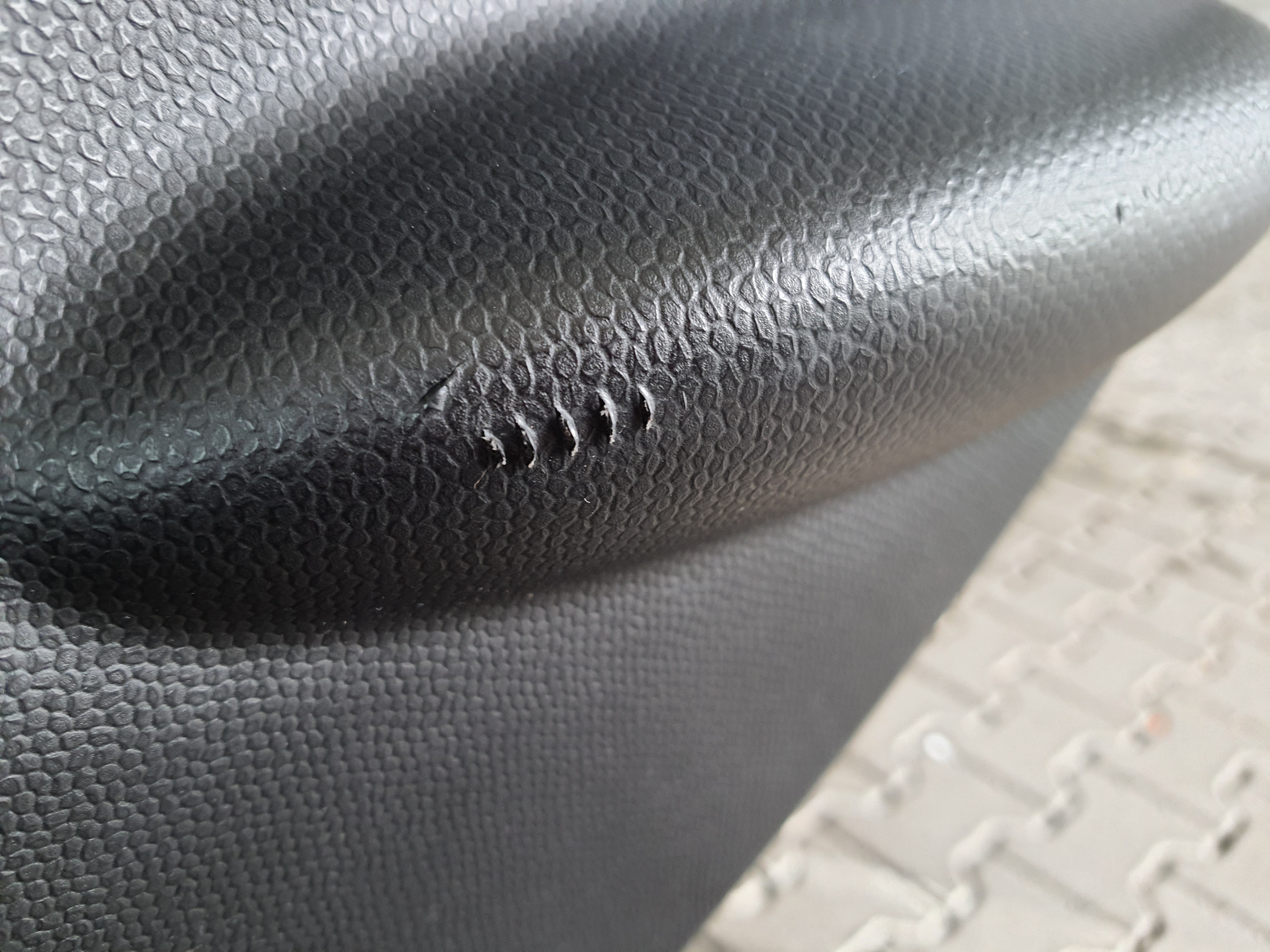

Hi, ich fahre seit dieser Woche einen 2010er Countryman Cooper S. Der Wagen ist an sich super gepflegt, leider haben die Vorbesitzer bei einem Möbeltransport die Türverkleidung h.R. beschädigt. Hat jemand einen einfach umsetzbaren Tip um das ganze optisch aufzubessern?

Soweit ich weiß ist das doch Hartplastik..... ich würde versuchen es mit einem Föhn zu erwärmen (Heiß Föhn) und dann vorsichtig zu glätten.... zum Schluss nimmst du 40ger Schmirgelpapier um eine ähnliche Struktur zu bekommen.... aber nicht schmirgeln sondern Papier auf die Stelle legen und mit einem Gummihammer in das weiche Plastik eine Struktur drücken... danach mit Kochchemie das ganze etwas behandeln..... oder komm zu mir und ich richte es dir

Guten Morgen und danke für die Antworten?. Es ist kein Hartplastik sondern ganz leicht geschäumt, zumindest gibt es bei Druck mir dem Finger leicht nach. An einen Fön und nachprüfen hatte ich auch schon gedacht aber um ehrlich zu sein doch mittlerweile mehr Angst es schlimmer zu machen. Mal sehen vll lebe ich einfach damit, auch wenn es stört.

Das ist das typische Schadensbild, wenn man an diesen Materialien mit einem harten Gegenstand langratscht. Das passiert ähnlich, wenn man mit einem Knopf an der Gesäßtasche einer Hose an der Außenwange der Sitzlehne hängen bleibt.
Die Richtung, wie die Beschädigung erfolgte, ist deutlich zu erkennen. Du solltest versuchen, durch drücken, "massieren", langstreichen die aufgerissenen "Halbmonde" wieder zurückzudrücken. Entweder nur mit dem Fingernagel oder auch einem runden, harten Gegenstand (Stück Rohr, Rundholz, Feilenheft) drückend rollen. Davor etwas mit einem Fön anwärmen, damit das Material elastischer wird, kann nicht schaden.

Antwort eines Sattlers des Partners und Systemlieferanten für Innenausstattung:
Reparaturkits oder dgl. findet man bei lederzentrum.de
Aber auch bei perfekter Behandlung bleiben natürlich Spuren sichtbar. Ich könnte mir vorstellen, daß es auch bei youtube div. Videos geben könnte.
