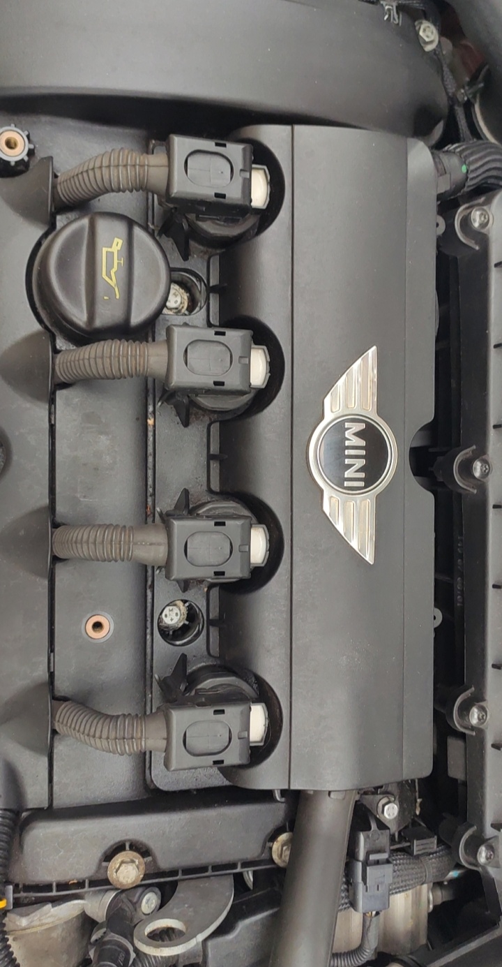

Die Bilder seht ihr.   Was ist das? Zylinderkopfdichtung?

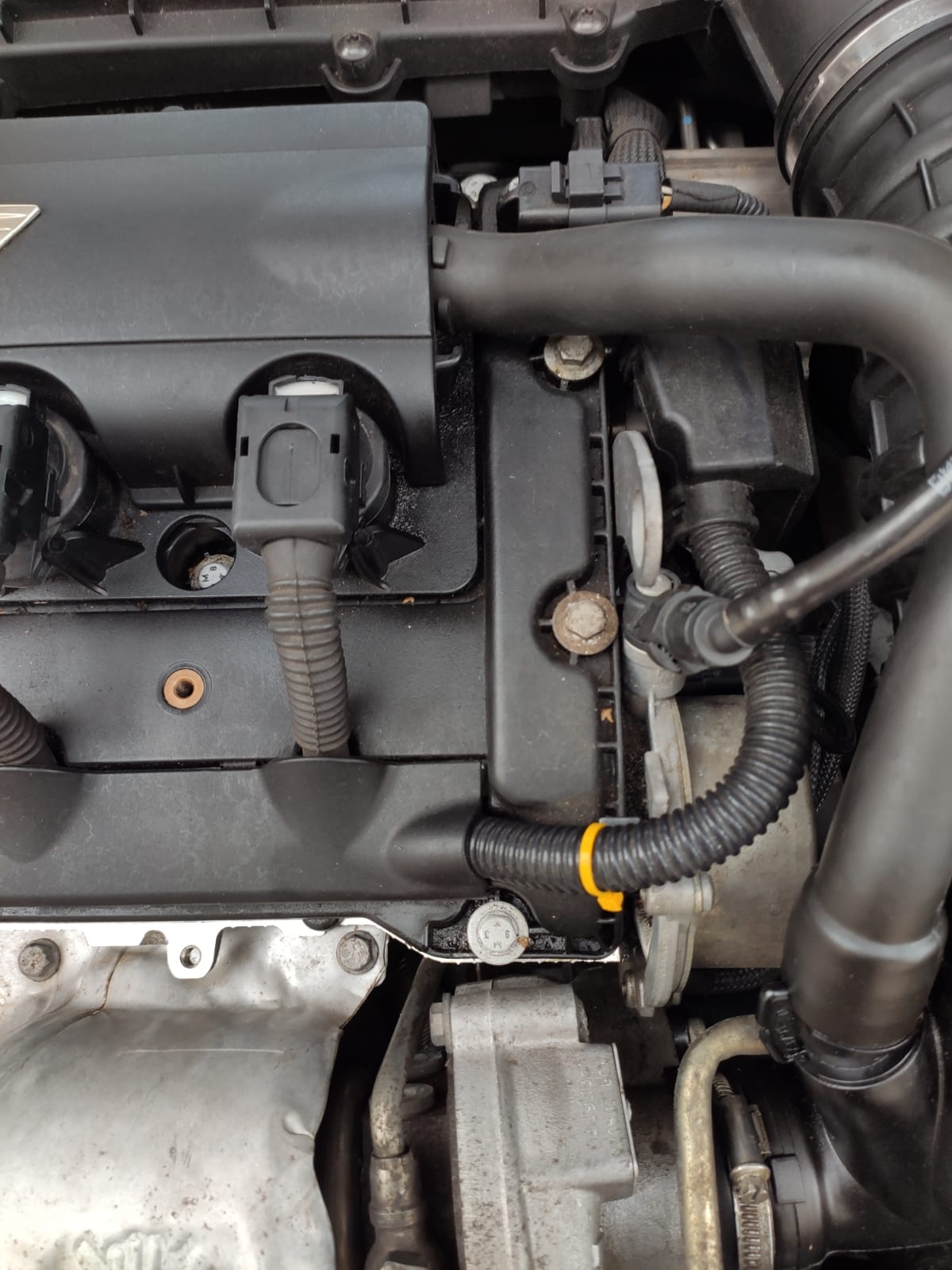

Dir fehlt die Klammer für den Schlauch der aus dem Ventildeckel kommt.
Falls Deine Kopfdichtung defekt ist würde das weiter unten raus kommen.
Nummer 16 ist die Klammer:

Danke schonmal für Deine Antwort. Ich schaue morgen nach und werde mich melden!

Hab ihn gefunden, da ist gar keine Klammer drauf.

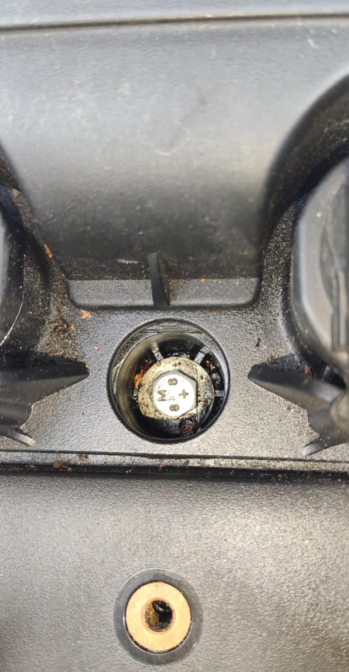

Zieh mal die Zündspulen raus und guck mal ob du in den Schächten Öl hast.
Sieht Oberflächlich betrachtet nach Ventildeckeldichtung aus.
#7
(18.10.2020, 17:38)Tomelino schrieb:  Zieh mal die Zündspulen raus und guck mal ob du in den Schächten Öl hast.
Ist alles trocken.

 Dann auf zu BMW/MINI und bestellen!
