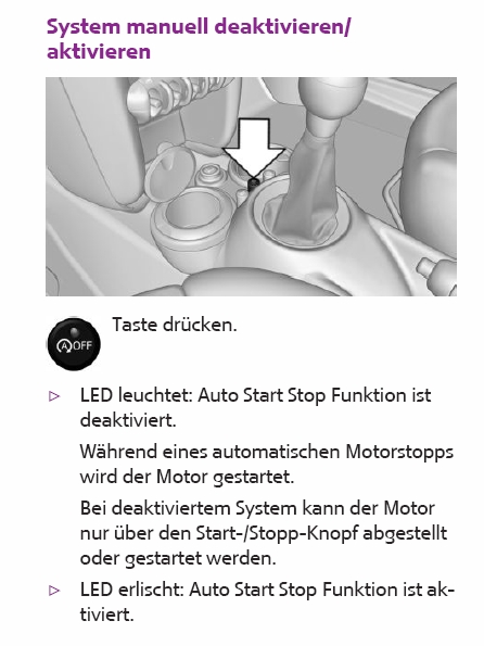

für mitlesende MINI Neulinge:
woran erkenne ich, ob mein MINI Start-Stop-Automatik hat?
Siehe Bild des entsprechenden Tasters in der Mittelkonsole.
[Bild: attachment.php?aid=73797]

(21.10.2020, 22:00)alfshumway schrieb:  für mitlesende MINI Neulinge:
Fahrzeuge mit Automatikgetriebe haben grundsätzlich kein Start-Stop, trotzdem kann APM, bzw. ein IBS Sensor, verbaut sein.
Georgios
#8
(22.10.2020, 11:41)giorgos schrieb:  Fahrzeuge mit Automatikgetriebe haben grundsätzlich kein Start-Stop, trotzdem kann APM, bzw. ein IBS Sensor, verbaut sein.
Ja das ist richtig, im Zweifelsfalle immer die Verkabelung an der Batterie prüfen, ob ein IBS vorhanden ist.
