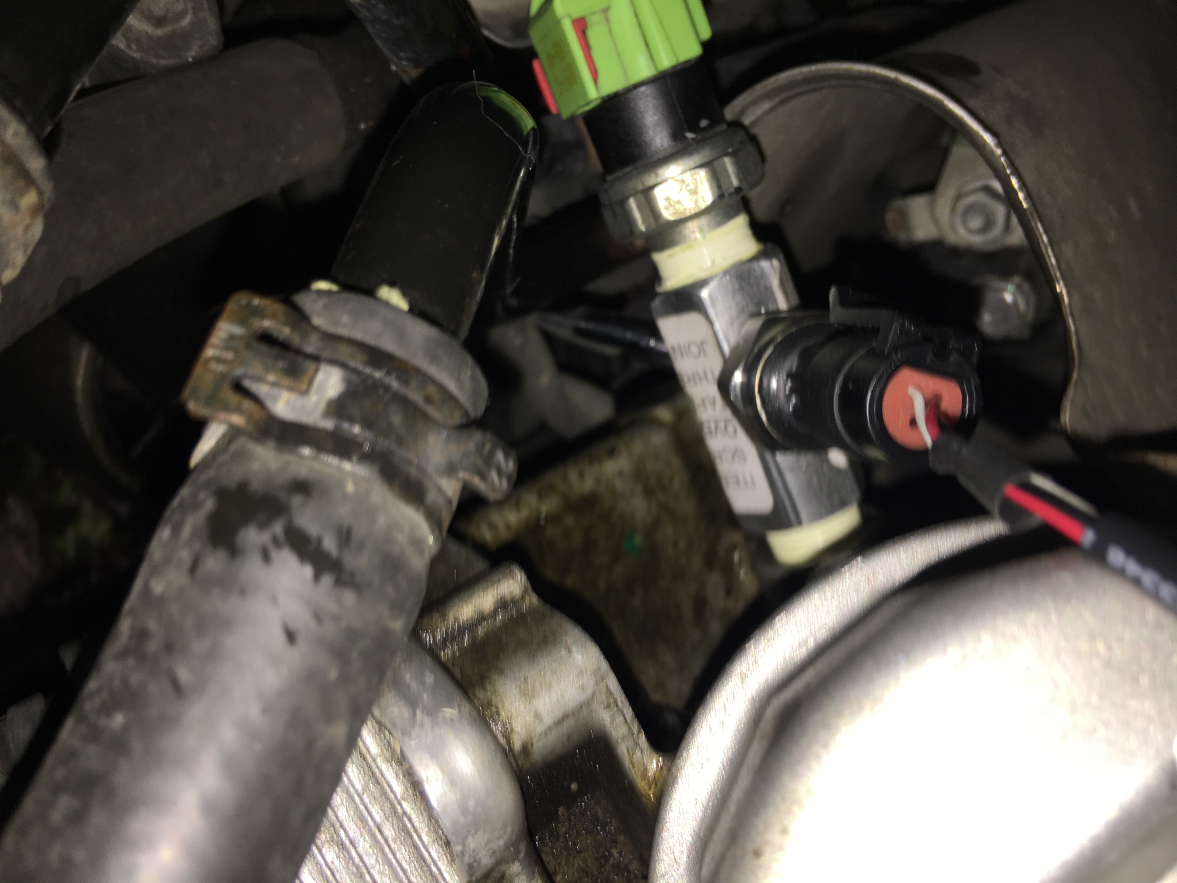

Servus,
wie schon erwähnt am Ölfiltergehäuse.
Hier auf dem Bild mit Adapter um originalen Druckschalter (hinten Stirnseite) und den für Zubehör (seitlich) anzuschließen.
Noch ein Tipp: es fliest recht viel Öl aus wenn man den Öldruckschalter rausschraubt.

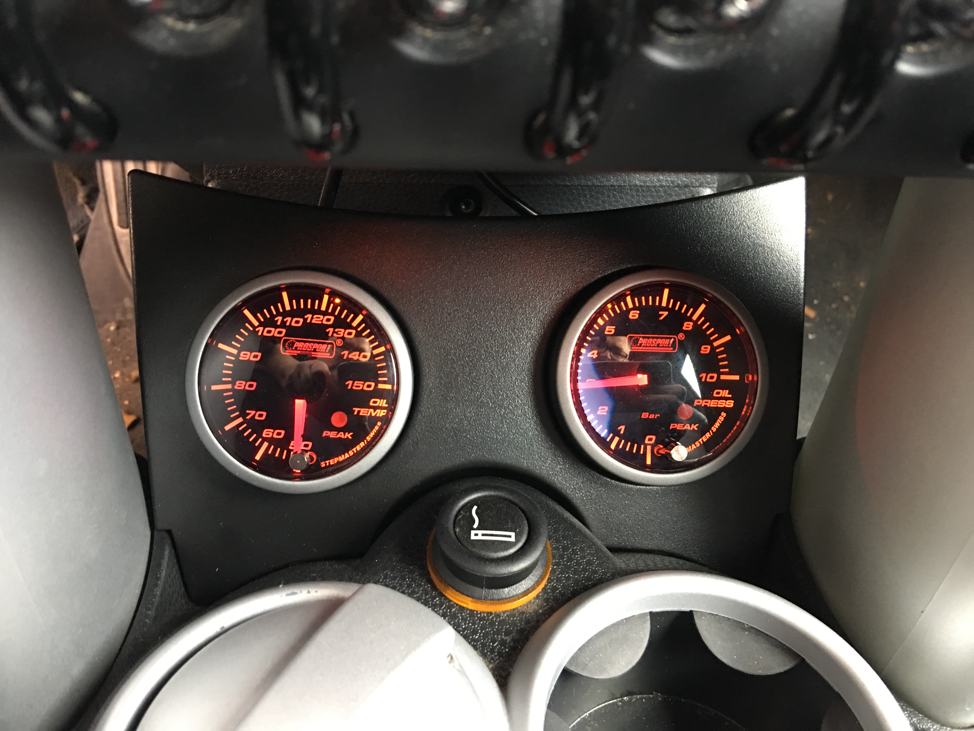

ich habe Instrumente von Prosport genommen, und zwar die Racing Premium. Bei der Serie ist der Öldruckschalter sehr klein. Wie groß Öldruckschalter von anderen Herstellern sind, kann ich leider nicht sagen.
Verbaut in der Mittelkonsole
Den Adapter habe ich in der UK gekauft Adapter wird in Deutschland für ein Vielfaches an € angeboten.
