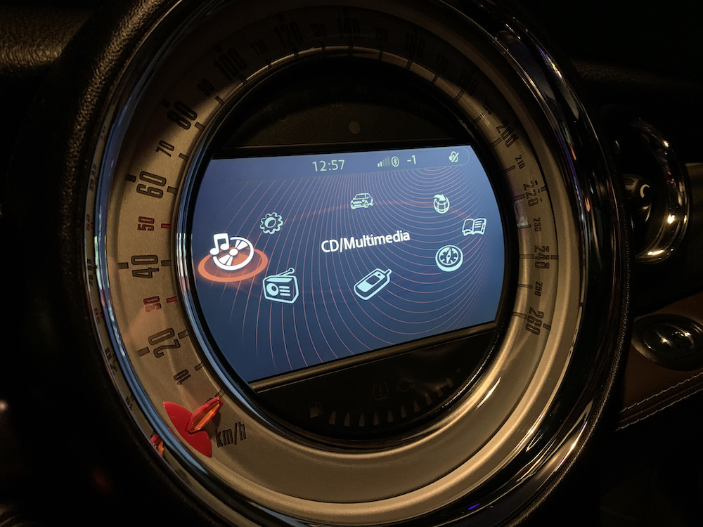

  1. Es ist auf jeden Fall das CIC Navi CHAMP2 notwendig (SA6UM), also das Festplattennavi, welches an den im Kreis angeordneten Icons erkennbar ist. Hier gibt es die Übersicht, welche Modelle das haben, wobei die nicht ganz korrekt zu sein scheint: Welches Navi habe ich? Mit dem DVD Navi geht es nicht. Ich weiß nicht, ob das mit dem Radio Visual Boost alleine ohne Navi geht.

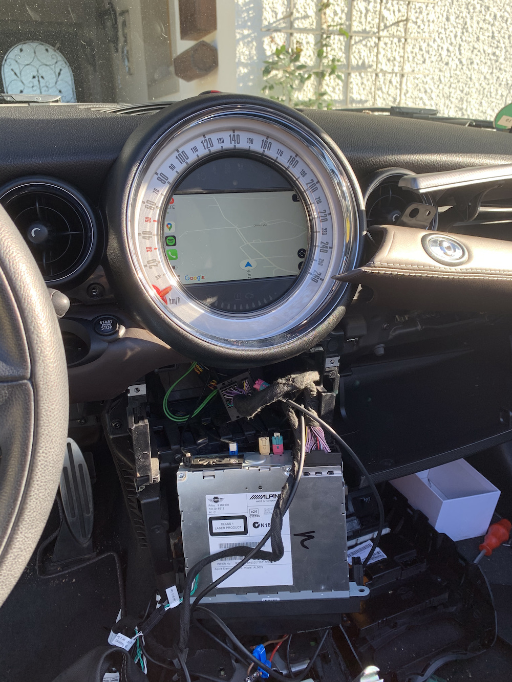

  1. Es muss relativ viel zerlegt werden. Hier habe ich auch die Mittelkonsole entfernt, da ich gleichzeitig den Sport-Button nachgerüstet habe.
  2. Für den Ausbau gibt es zahlreiche YouTube Videos, sodass ich mir hier die Beschreibung spare.
  3. Wenn man das Navimodul ausgebaut hat, schließt man den mitgelieferten Kabelbaum zwischen dem originalen Kabelbaum und dem Navimodul an (Vorsicht bei den Nasen, die brechen leicht ab).
  4. Wichtig: man muss das optische Kabel (ein blaues Kabelpaar) von dem originalen Stecker in den neuen umstecken, da sonst AUX nicht geht.
  5. Da man auch das Mikro haben will (um Siri / Google Now zu benutzen und über Carplay zu telefonieren), muss man zwischen dem Mikro und dem Kabelstrang auch den mitgelieferten Kabelbaum anschließen. Beim R57 sitzt das Mikro auf der Mittelkonsole, bei den geschlossenen Modellen meinem Wissen nach bei dem Licht oben. Den Kabel muss man dann vom Micro zu der Headunit durchziehen.
  6. Optional kann man noch eine Rückfahrkamera / Frontkamera anschließen - das habe ich im ersten Schritt noch nicht gemacht, die Kabel habe ich aber so rausgelegt, dass ich nur eine Verkleidung (Beifahrerseite Fussraum) entfernen muss, um die dann später zu erreichen.
  7. Jetzt alles testen, bevor man alles einbaut. Beim Display hatte ich zuerst die Kabel falsch angeschlossen und habe es so dort erkannt.
  8. Dann das CarPlay Modul unter dem Navi verstauen und alles wieder zusammenbauen. Dabei solten nach Möglichkeit keine Schrauben übrig bleiben. Ich weiß nicht, ob es Platzprobleme gibt, wenn DAB oder HK eigebaut sind. Ich habe beides nicht und kann die Funktion mit den beiden SAs nicht verifizieren.

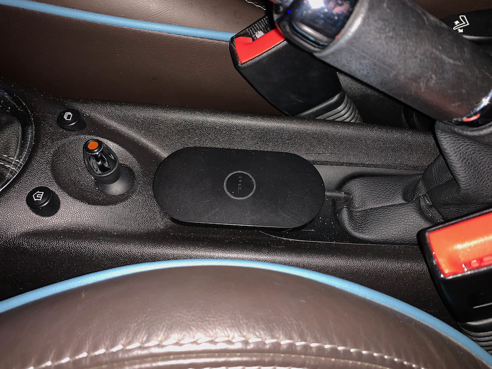

Update 08.02.2021 - Wireless Charging Lösung
Nach längerer Suche habe ich eine gute Läsung für mich gefunden, die ich gerne mitteile.
Anforderungen
  • Wireless Charging (mit positiver Billanz, sprich es wird geladen und nicht nur der Stand aufrechterhalten, da Wiress CarPlay doch ein bisschen Akku zieht)
  • Elegant aussehend und am besten "integriert"
Lösung
  • Ich habe mich für den Platz zwischen HAndbremse und dem Joystick entschieden - ich wollte das Armaturenbrett nicht mit Halter und Kabel "verunstalten"
  • Beim Gerät habe ich mich für Nokia DT900 Kabellose Ladestation (Schwarz) entschieden (10€ beim Ebay)
  • Grund war, dass es mit 12V läuft und an die Zigarettenanzünder Kabelstrang angeschlossen werden kann. Dazu habe ich das Ladegerät auseinadner genommen und die Buchse mit den zwei Kabeln abgelötet. Diese dann an die Kabel der Zigerettenanzünder drangemacht.
  • Verkabelung ist unter der Mittelkonsole, der Kabel von der Schale zu der Buchse verläuft durch die Handbremshebelmanschette (dazu Clips locker machen und den Kabel durchziehen).
  • Ich weiß leider nicht, wieviel Watt es an iPhone abgibt. In 30min mit CarPlay schafft es einen Plus von 10% (iPhone Xs)
  • Die Schale habe ich auf einen kleinen Holzsockel gesetzt, damit auch ein iPhone 11 Pro Max drauf passt.
  • Das IPhone wird dann vor dem losfahren reingelegt und die Handbremse losgelassen. Das Handy passt super rein. Nach der Fahrt Handbremse ziehen und das Handy nehmen.
  • Beim Laden wird auf der CarPlay Oberfläche gezeigt, dass es geladen wird und
  • Für mich ist die Lösung prima (siehe das Bild unten).

So muss eure Navioberfläche aussehen, damit das Modul nachgerüstet werdne kann
So sieht das ganze im ausgebauten Zustand

Und hier ist die Nokia QI Schale

Bei der Nokia Schale, liegt das Telefon aber wireless oben auf ?

Hi Boonzay,
Danke für das Feedback. Also, das war gar nicht so zeitaufwändig, ca. 3 Stunden Aufwand worbei ich auch zum ersten MAl den Mini zerlegt habe. Es kommt ja nur die Box rein und Außen bleibt alles original, auch das Display.
Die Kosten sind übersichtlich:
  • 220€ für die Box
  • 10€ für den Nokia charger (gibt's fast nur noch gebraucht bei eBay)
  • 30€ wären für die Kamera (habe es noch nicht)
Ich habe noch keine Tour gemacht, aber wenn die App mit der du das machst (Google Maps?) auch Carplay hat, wäre es möglich udn sehr bequem. Ich finde das original Navi nicht schlecht, manche Hersteller stellen heute noch schlechtere hin aber verglichen mit CarPlay merkt man einfach das Jahrzehnt, was dazwichen liegt, was Geschwindingkeit, Spracherkennung, Anzahl Apps und Features angeht. Ich aheb auch Wired aber Mini Connected habe ich nie genutzt, da ich dan für Sound Y Kabel bräuchte und die Audioausgabe dann umschaltet.
Also, für mich haben sich der Preis und der Zeitliche Aufwand auf jeden Fall gelohnt.
LG, Vlad
