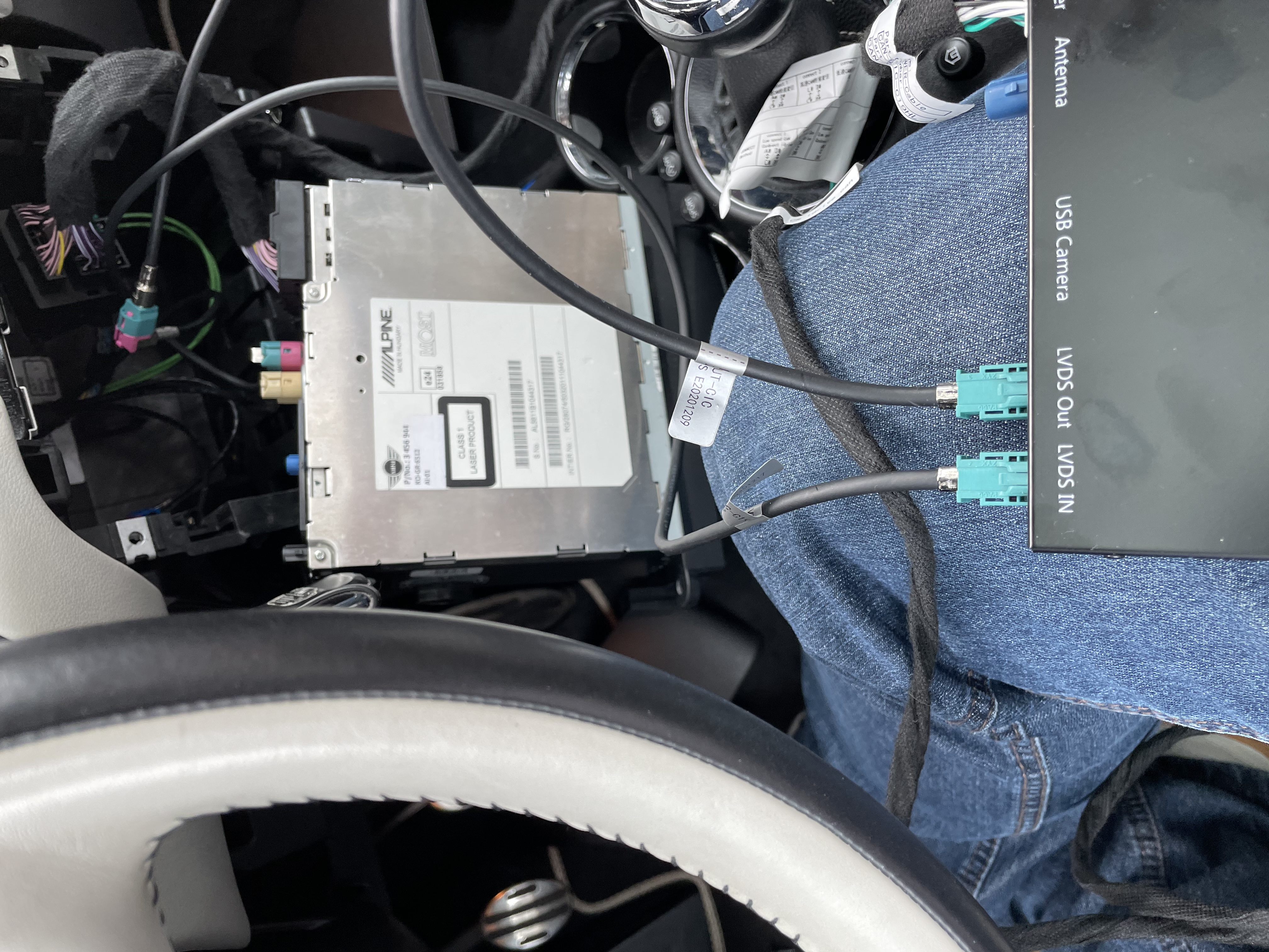

Display muss du nicht ausbauen, aber die Befestigung der ganzen Einheit lockern, so sah es bei mir aus:

Hallo zusammen. Bekomme nur ein rotes Display . Hat jemand Ideen ? Sind die los Kabel so korrekt?
#45
Ein Foto

(27.02.2021, 12:23)Erwiny schrieb:  Ein Foto
Hi Erwiny,
nein, es ist nicht korrekt. Du musst den anderen Kabel nehmen, der von Head Unit zum Display geht.
LG
#47

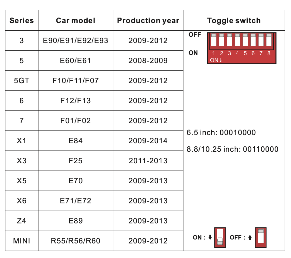

Das rosa Kabel von der Head Unit ab und in mmi Box bei lvds out rein. Lvds in Kabel mmi Box in rosa Stecker Head Unit rein. Das idrive  Kabel steckte nicht richtig. Jetzt habe ich ein Bild. Leide ist das Display aber dafür zu klein. 😀 versuche es mal einzustellen. An der Andream Box sind bei mir die dip  Schalter 3 und 4 auf on
#48
Hey,
ich glaube es muss nur der 4te Schalter auf 1, da es ja ein 6,5er Display ist.
Gut, dass der Rest klappt.
LG
(27.02.2021, 12:45)Erwiny schrieb:  Das rosa Kabel von der Head Unit ab und in mmi Box bei lvds out rein. Lvds in Kabel mmi Box in rosa Stecker Head Unit rein. Das idrive  Kabel steckte nicht richtig. Jetzt habe ich ein Bild. Leide ist das Display aber dafür zu klein. 😀 versuche es mal einzustellen. An der Andream Box sind bei mir die dip  Schalter 3 und 4 auf on

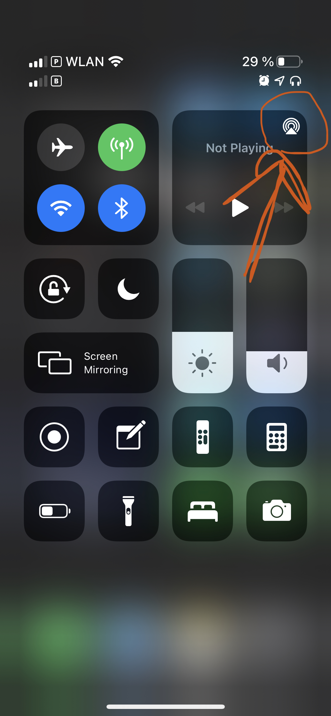

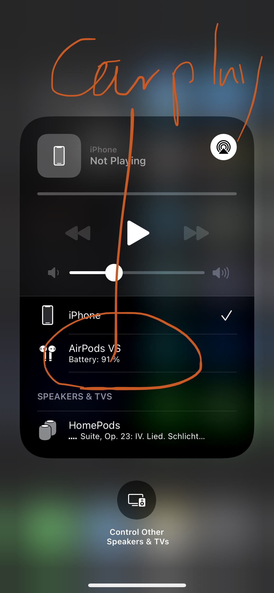

#50
Hi,
ich glaube, das iPhone versucht für die Medienwiedergabe Bluetooth zu verwenden. Bersuche folgendes:
- iPhone mit Carplay verbinden (denke, dass du es wireless machst
- Alles so machen, wie du bschrieben hast
- Dann den Controll Center aufrufen (iPhone mit Home Button: von unten swipen, iPhone ohne Home Button von oebn Recht swipen)
- Im Music Widget auf das Dreieck mit Kreisen klicken und dort dann Carplay Auswählen udn nciht Bluetooth.

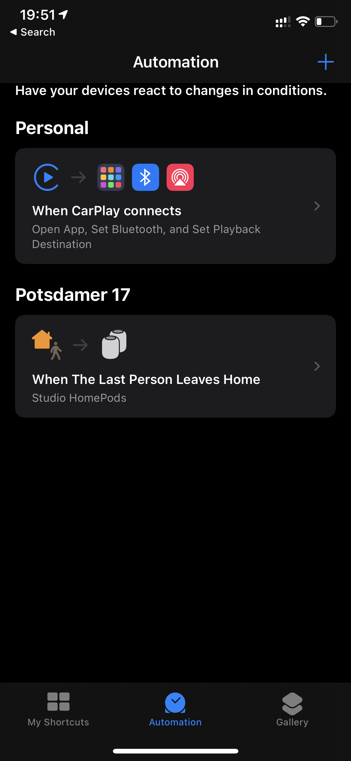

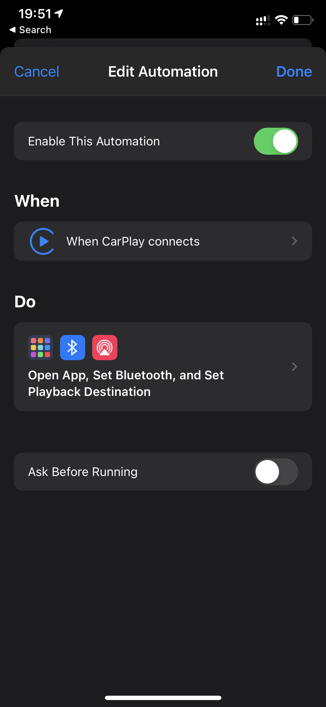

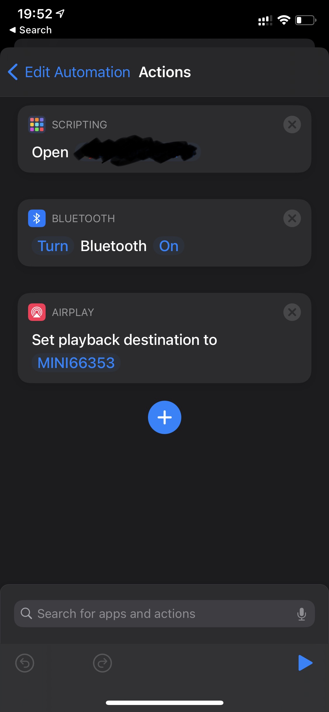

Um das ganze zu automatisieren (mein Handy ist auf Englisch, sodass sich die Bezeichnungen im Deutschen vielleicht anders anhören):
- im iPhone Shortcus App starten (Kurzbefehle auf deutsch glaube ich)
- Den mittleren Menüeintrag unten wählen (Automation)
- Plus oben rechts klicken
- Persöhnliche Automation erstellen
- Carplay
- Verbindet
- Aktion hinzufügen
- Medien
- Runterscrollen bis das gleiche Logo erschein mit der Wiedergabeziel
- Dort Carplay auswählen -> du musst aber im Moment der Erstellung mit dem Auto verbunden sein, sonst wird dir das nicht in der Auswahlliste angezeigt.
Im Grunde macht es das gleiche wie oben nur automatisiert
Bei Fragen gerne.
LG
PS: man kann Carplay Verbindung zu vielen anderen Funktionen nutzen, wie Apps starten, Musik abspielen etc. alles automatisch.
