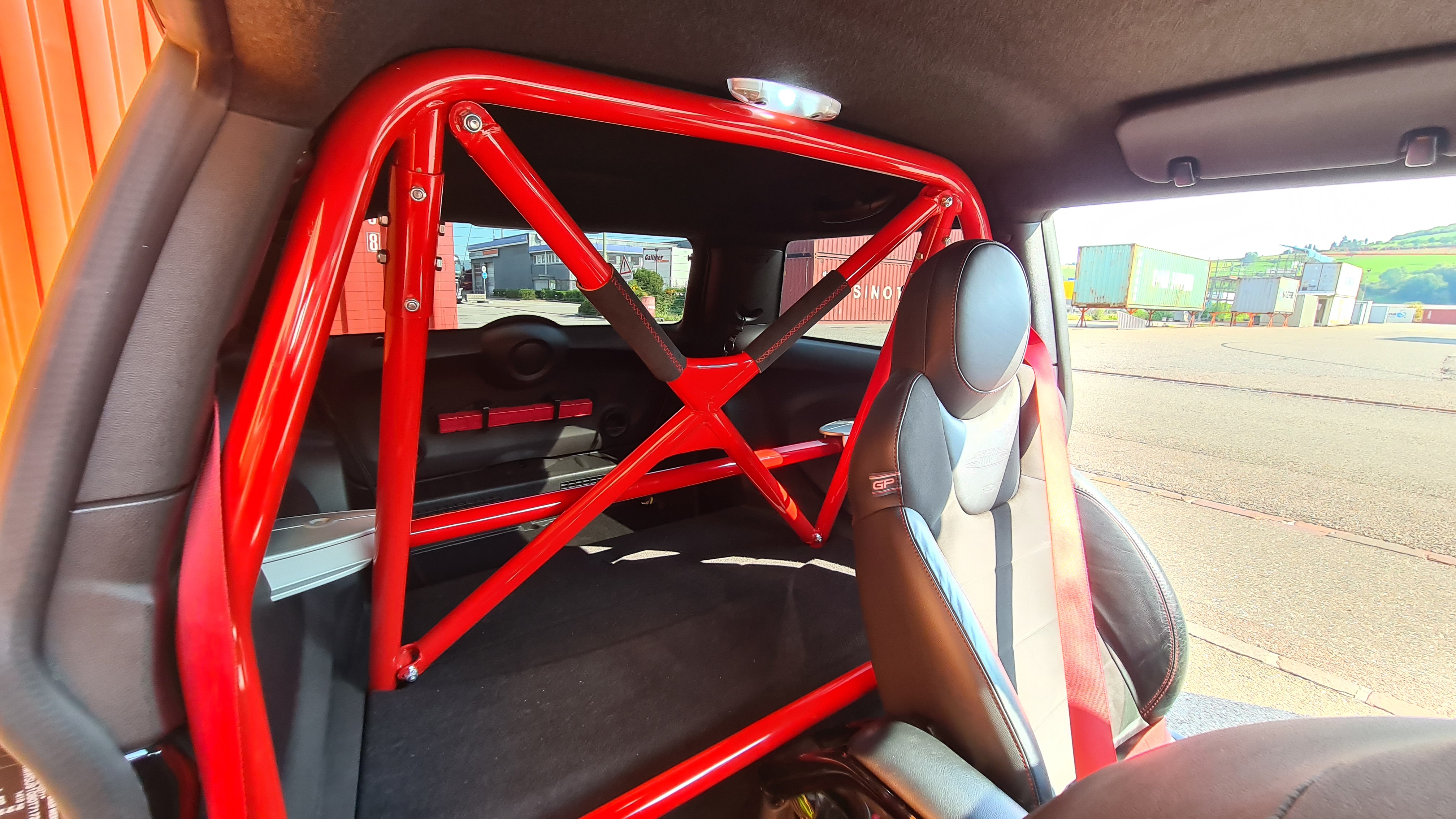

(18.12.2020, 14:16)nicki-nitro schrieb: Wiechers Bügel mit Materialgutachten. Eingetragen habe ich es nicht. Gutachten liegt im Auto bei. Mir hat man gesagt, das müsse man nicht eintragen. Ich lebe aber in der Schweiz. Bemängelt hat es noch nie einer.

Sonst kann ich Dir das Gutachten schicken und Du fragst beim TÜV nach, ob das reicht oder ob das damit einfach eingetragen werden kann.
Beim 4-Plätzer muss man den Bügel eintragen und die hinteren Sitzplätze streichen. Ist bei Wiechers ja kein Problem, Dokumente gibts dazu.

(18.12.2020, 19:51)nicki-nitro schrieb: Sonst kann ich Dir das Gutachten schicken und Du fragst beim TÜV nach, ob das reicht oder ob das damit einfach eingetragen werden kann.
Super lieb von dir. Aber da der Clubsport-Bügel schon bestellt ist und ich es so oder so machen werde, frage ich jetzt einfach mal inklusive Schreiben beim Tüv nach und werde danach hier berichten. Habe viele verschiedene Aussagen gelesen und möchte es dann noch einmal aus erster Hand hören.

(19.12.2020, 16:06)spg schrieb: (18.12.2020, 14:16)nicki-nitro schrieb: Wiechers Bügel mit Materialgutachten. Eingetragen habe ich es nicht. Gutachten liegt im Auto bei. Mir hat man gesagt, das müsse man nicht eintragen. Ich lebe aber in der Schweiz. Bemängelt hat es noch nie einer.
Gut, dass der GP2 nur 2 Sitze hat.
