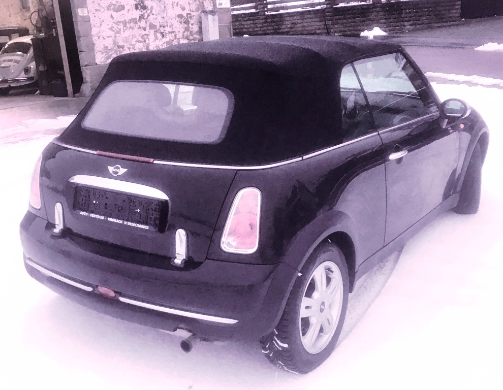

Hallo!
Erst mal guten Tag. Seit heute bin ich neu im Mini Forum.
Der gestern günstig erworbene Mini One Cabrio ist zwar nicht mein kleinster BMW aber er reiht sich gut ein und gefällt mir schon immer wirklich gut. Deshalb konnte ich trotz der paar Mängel bei dem günstigen Preis nicht widerstehen.
Aber der Reihe nach:
Zunächst möchte ich die Schaltung in Ordnung bringen.
Hat da jemand einen guten Tipp?
Mein Schaltknüppel lässt sich nur extrem schwer (mit 2 Händen) in der Leerlaufgasse hin- und herbewegen.
Ich bin für Hinweise, wie man das beheben kann dankbar.
Weitere Baustellen sind reichlich vorhanden, aber die mache ich anschließend auf.
Mein Ziel ist es, dass ich das Auto ab Frühjahr bei schönem Wetter fahre.
