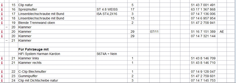

(15.02.2021, 17:15)ichweißeswirklichnicht schrieb:  Ich finde die Idee trotz aller Einwände großartig und würde gerne sehen wie sie jemand umsetzt.
Mini und MINI waren und sind anscheinend genetisch dazu auserkoren, "zu allem, mit allem und für alles erdenklich unmögliche" umgebaut zu werden Big Grin , also kann ich da nur zustimmen. Ein seltener Anblick auf jedem Treffen wäre es allemal. Nicken
Ich komm im ETK auf gleiches Ergebnis mit den Aussattungsteilen, und in der "Unterwäsche" sehen Roadster und Coupé so aus:
Am Ende des Tunnel sitzt z.B. vor der Trennwand diese Verstärkungsplatte, um den Träger Staufach 51 47 2 759 013 abzustützen.
Die Trennwand beinhaltet baugleich beim Roadster die beiden Überrollbügel, das Ding wird also ziemlich stabil sein. Wie die passenden Blechteile an den inneren Seitenteilen links und rechts dazu aussehen, weiß ich nicht.
Alternativ könnte man sich mit viel Hingabe und Geschick anstelle dieser Trennwand ja etwas bauen, das sich passend in die R56 Karosserie einschrauben lässt.

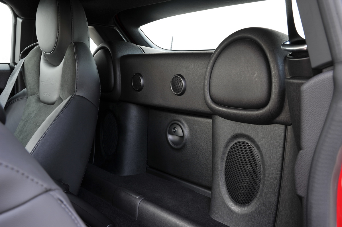

Die Lautsprecher sitzen in und seitlich vor der Trennwand.

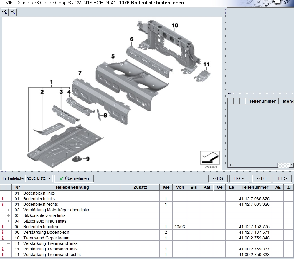

Der Vollständigkeit halber noch die Grafik mit den Teilen vom Gepäckraumboden,
und eine weitere zur Illustration der verbauten Blechteile, wobei Teile Nr. 6 und 7 anscheinend modellspezifisch verwendet sind. Fleißaufgabe zum Check mit Cooper, Cooper SD etc.... Angel

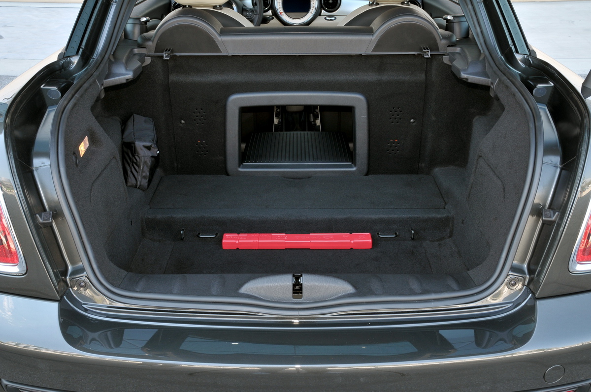

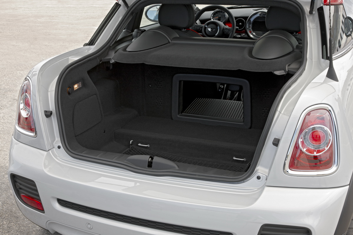

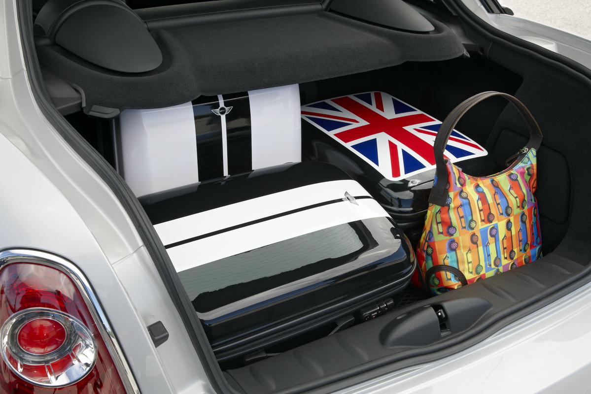

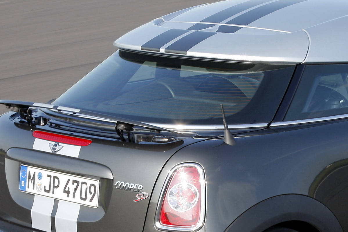

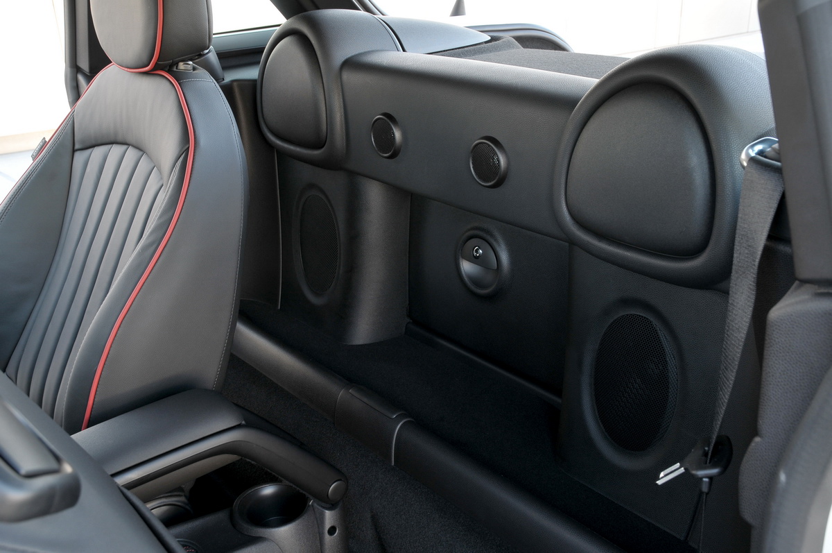

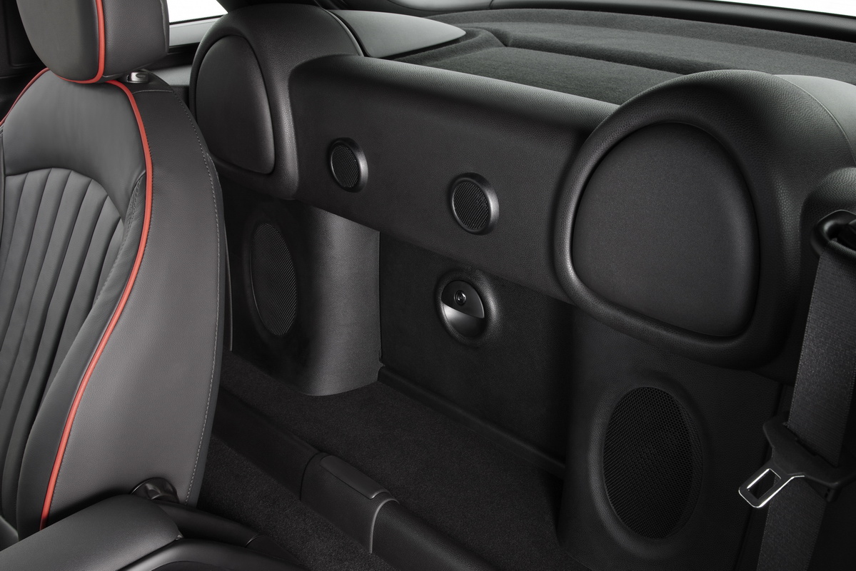

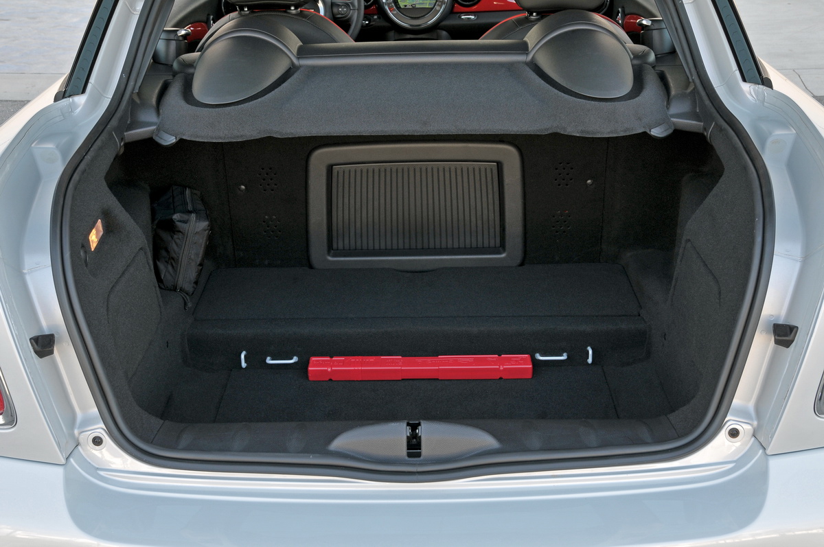

Ich hab mal im Archiv gestöbert und Euch ein paar Pressefotos rausgesucht, die hier besprochenen Details vom Coupé werden vielleicht nicht jedem geläufig sein Ich verstehe nur Bahnhof Achselzucken
