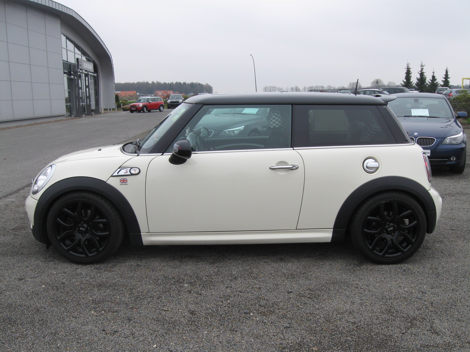

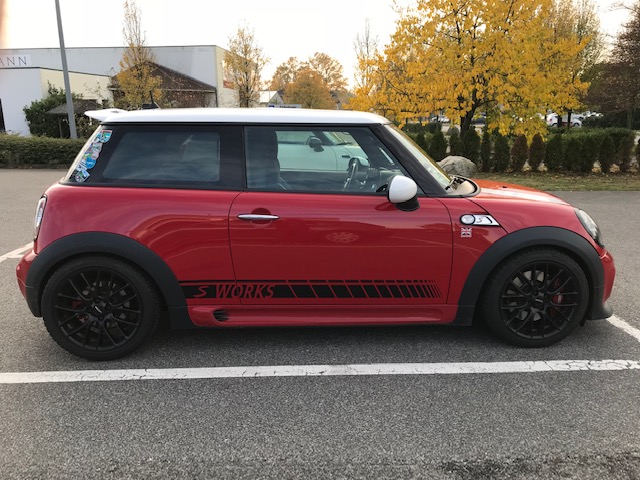

Bislang hatte ich immer nur Federn drin. Hat mit gereicht. beim  Cooper S mit sportlicher Fahrwerksabstimmung ( also 10mm tiefer zusätzlich) jetzt beim JCW ohne.

Der weiße Cooper S hat die H&R federn drin + Sportliche Fahrwerksabstimmung, Dämpfer original. Der rote JCW lediglich nur die H6R Federn.
