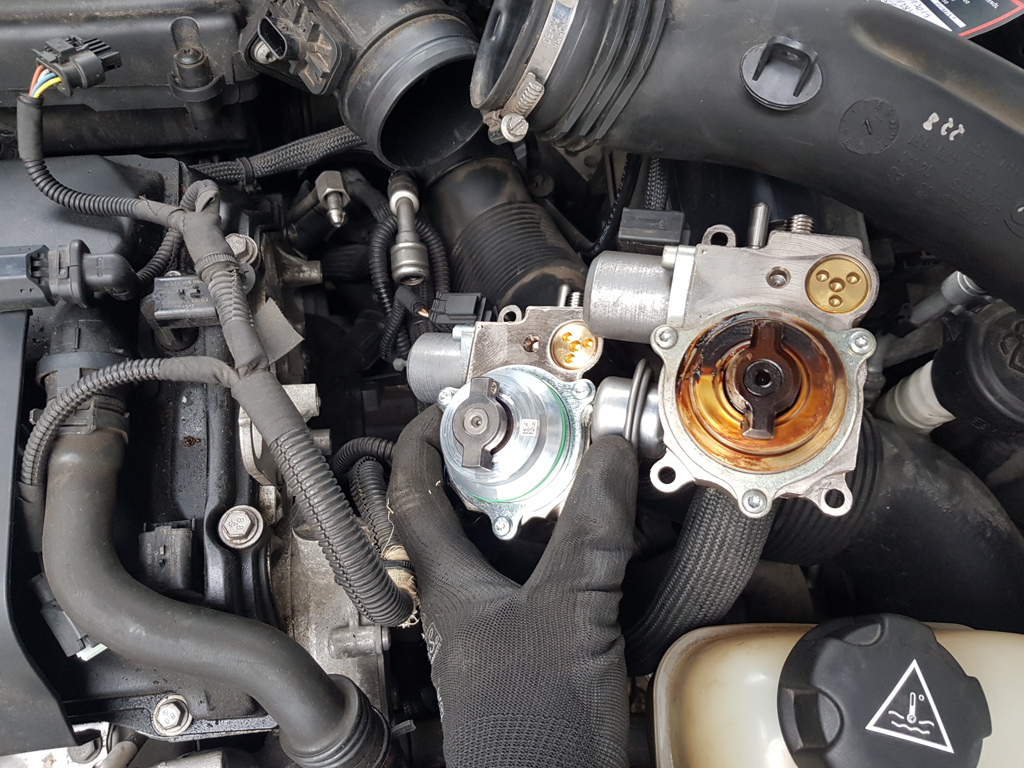

Da mein Thema geschlossen wurde....kurz der Bericht zum Ergebnis.
Ich habe innerhalb 30min die HDP getauscht
Getauscht wurde für meinen N18 Motor meines Countryman Cooper S R60 bj2011 die
Hochdruckpumpe 13517592429
Gegen die Peugot Pumpe 1920 RT. Wichtig RT nicht LL oder sowas.
Passt 1:1.
Das schwierigste war den Schlauch von der Pumpe zu entfernen. Der hat so 2 Plastikteile die durch hebeln abgebrochen sind. Ging dann irgendwann los.
Bisher nach 3 fahrten ist es dicht. Notfalls muss der Schlauch nochmal getauscht werden.
Vielen Dank an Zeke für die Hilfe zu den Teilenr.
Gruß und Dank
David
Hier noch ein Foto alt vs neu
Mini Cooper S Countryman BJ 2011
Was mir beim betrachten der Bilder auffällt ist das die Pumpen sich wohl unterscheiden. Die Mini Pumpe hat einen konus am mitnehmer die Peugeot nicht.
Ich hoffe die dient nur als einführhilfe
#3
Bitte fahre so nicht weiter mit dem defekten Benzinschlauch wenn bei Demontage die Nasen beschädigt wurden ist eine 100% Sicherrung gegen abrutschen nicht mehr gewährleistet.
Wenn der abrutscht spritz ne Menge Benzin in den Motorraum und was da dann passiert kannste dir ja denken.
Zum öffnen dieses Verschlusses gibt es extra ein Spezialwerkzeug um einen Demontage ohne Beschädigung zu machen .
Gruss Krumm
