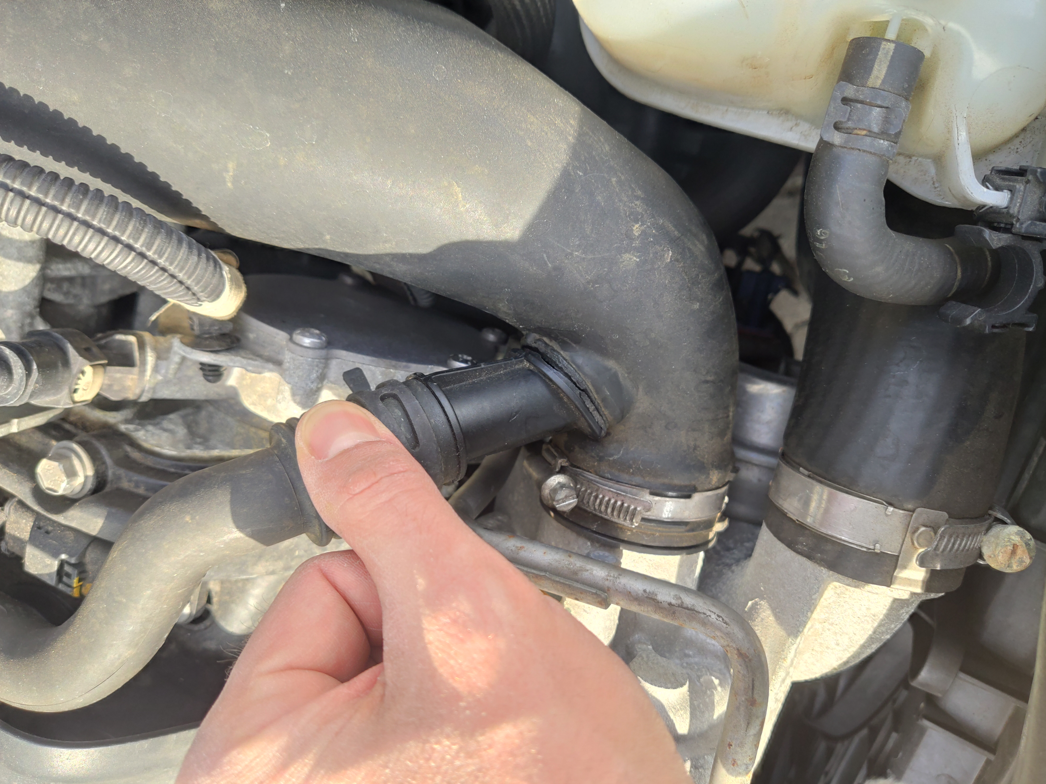

ich bräuchte Hilfe bei der Ermittlung/Benennung eines Bauteils welches gewechselt werden muss, außerdem hätte ich ne Frage:
1. Mir ist die Verbindung gerissen (auf dem Bild blau umrandet). Was genau muss ich wechseln und wie heißt/en die Teile? Gibt es dazu ne Teilenummer/n
2. Davon abgesehen: Fehlt ein Schlauch an der (auf dem Bild rot umrandet) Steckverbindung oder muss das so? Ist mir beim Kauf gar nicht aufgefallen, ein Mechaniker hat mich darauf aufmerksam gemacht.
Danke im Voraus

Hallo,
ich kann nur vermuten welche Teilenummer das ist, dazu benötigt man den Typ, Motortyp und Baujahr.
Das gesuchte Teil ist geschätzt die 13 71 7 627 502, kannst aber selber mal nachschauen unter http://de.bmwfans.info/parts-catalog/ hier dein Modell usw auswählen dann findest du das Teil in der Rubrik Kraftstoffaufbereitung.
Zu deinem Halteclip, hier kannst das Kabel einklipsen, da hätte dein Mechaniker aber selber drauf kommen können.

Okey das beruhigt mich schon Mal, es fehlt nichts, gut.
Muss ich nur noch gucken wie das Teil heißt was umgetauscht werden muss. Das weiter oben genannte Teil ist es jedenfalls nicht, das ist die komplette ansaugbrücke. Sonst muss ich wohl nach BMW und denen das Bild zeigen

Nein es ist nicht die ganze Ansaugbrücke, den Schlauch gibt es nur komplett mit dem kleinen Abzweig der bei dir gerissen ist. Hatte ich auch schon mal, gibt es nur komplett, musst halt mit deinen Daten schauen welch Nummer es genau bei deinem Motor ist.
