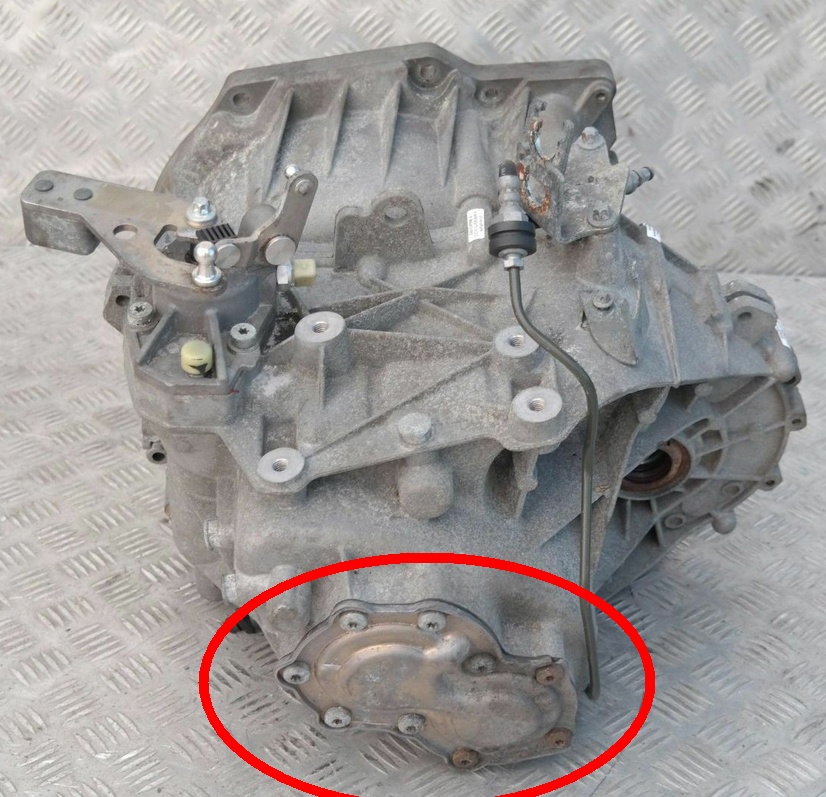

ich hab da ne feuchte Stelle, also mein R56 JCW hat eine. Unter dem Getriebe zur Radseite. Dort ist ein Deckel mit neun Schrauben, der leckt Öl. Ich konnte im Reparaturbuch keinen Hinweis finden, wie sich der Deckel abnehmen und abdichten lässt. Einfach die Schrauben raus, vorher Öl ablassen oder Mini per Wagenheber schräg stellen? Was ist hinter dem Deckel, muss ich da was beachten (kommt mir was entgegen bei abgenommenem Deckel)? Und gibt es eine Dichtung für diesen Deckel?

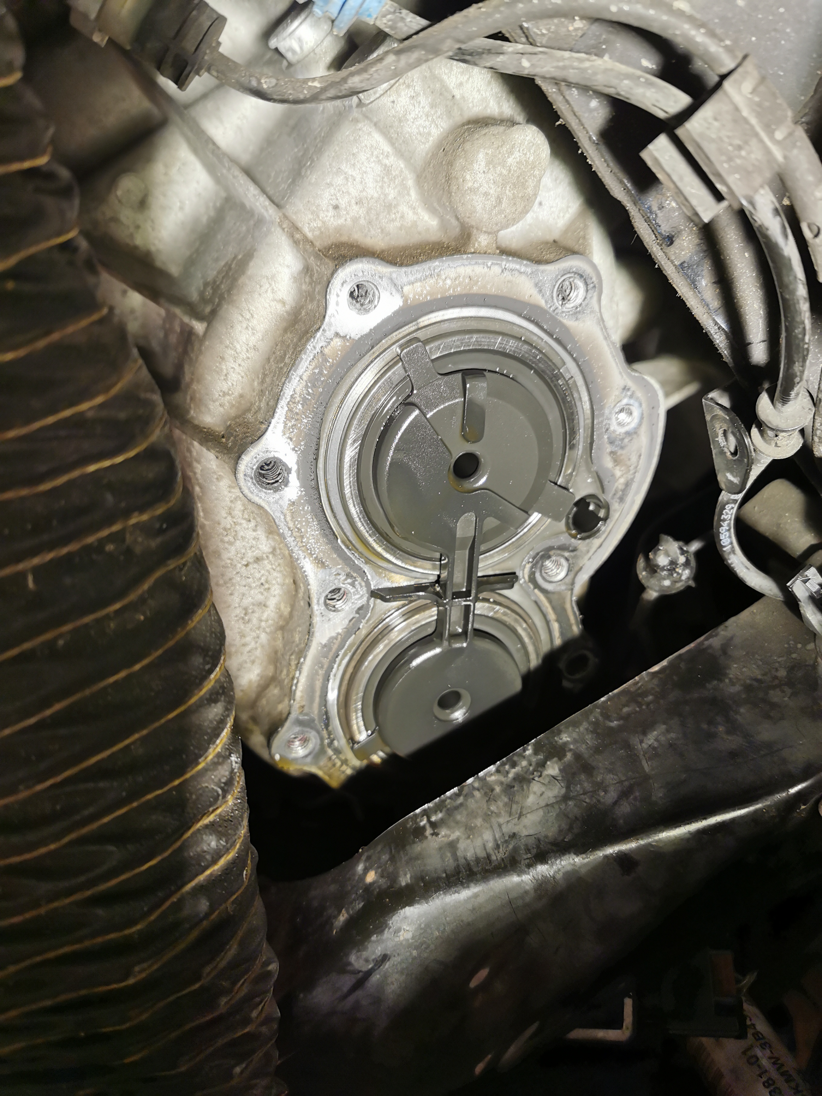

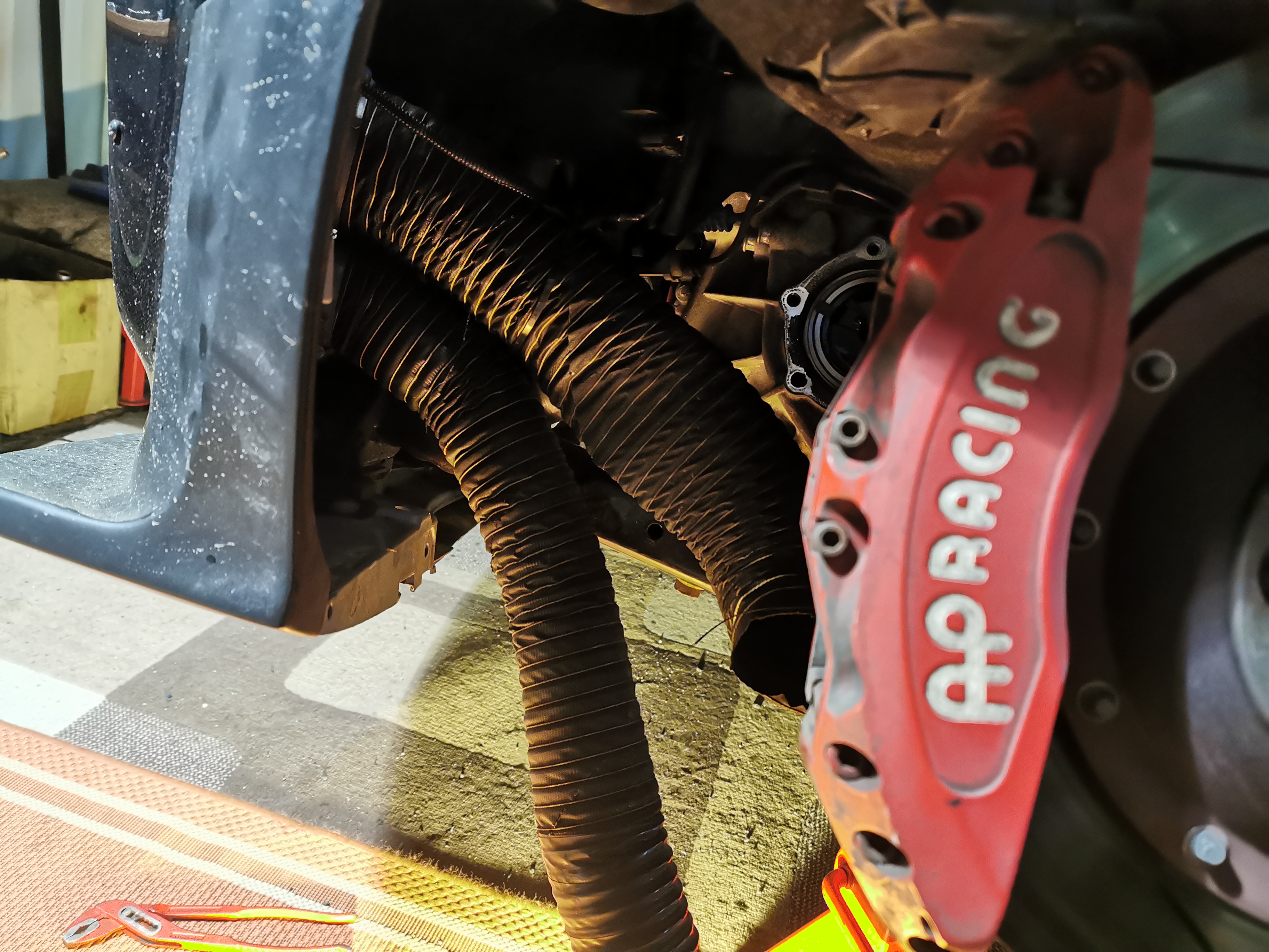

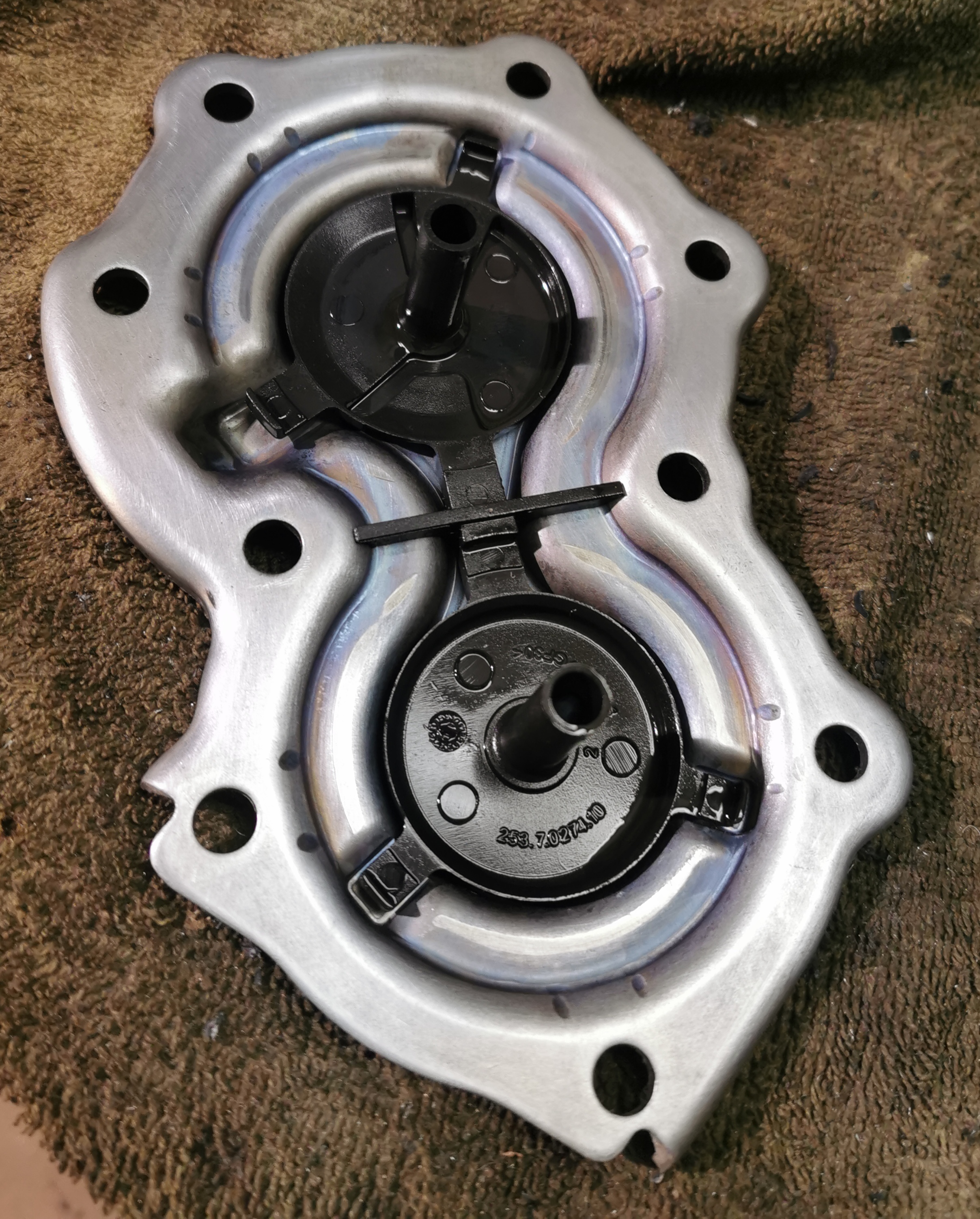

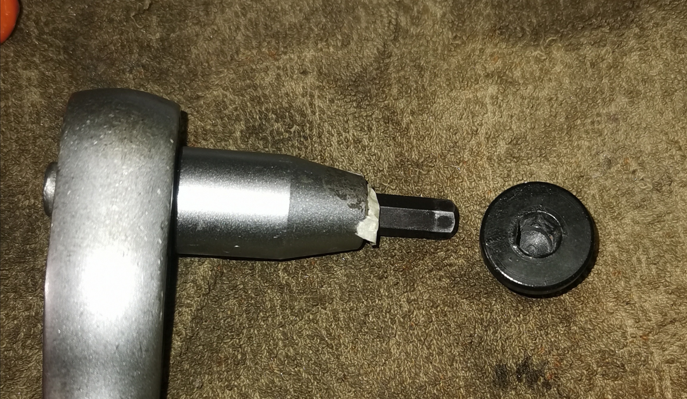

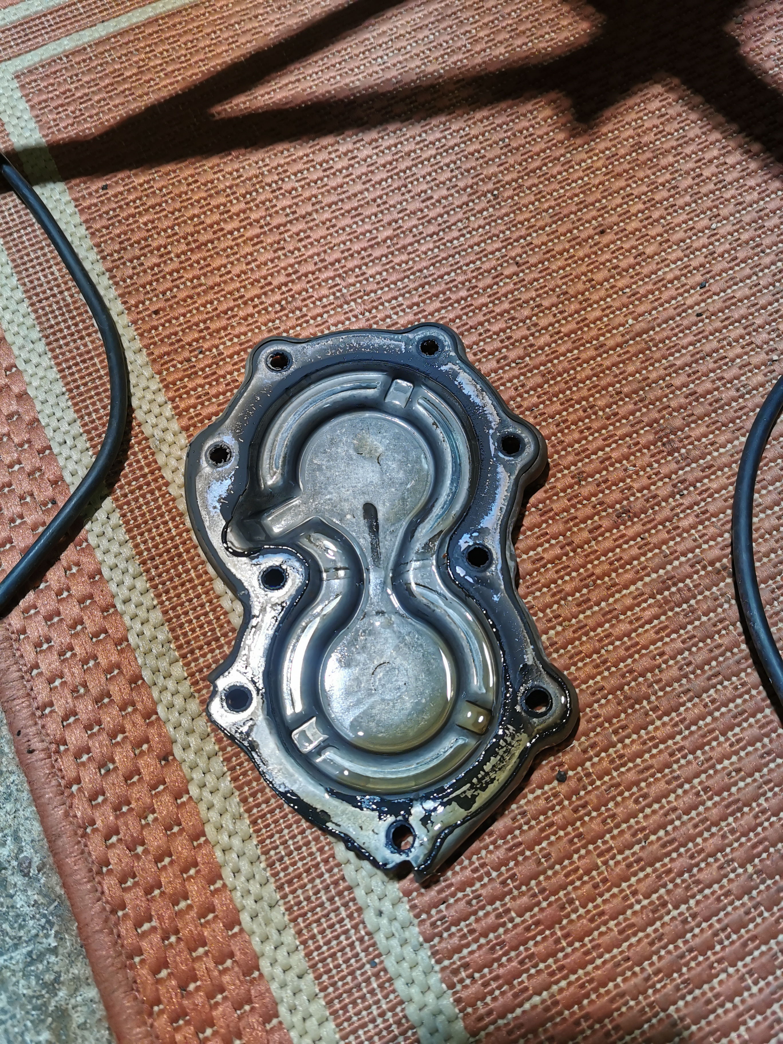

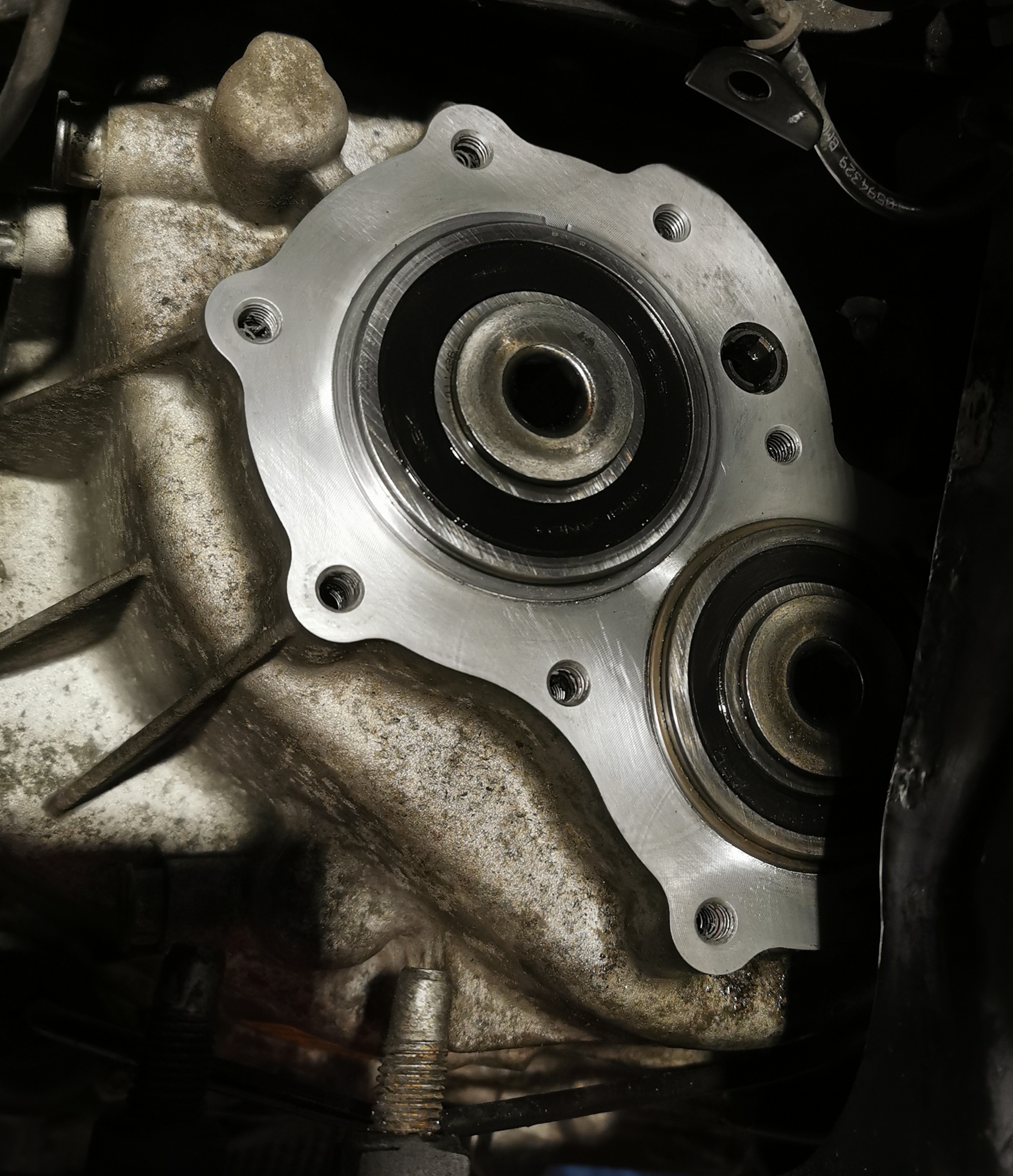

Herzlichen Dank @krumm für die Erklärungen. Hab mich mit deiner Hilfe heute Abend dran gemacht. Mit Wagenheber hoch, Radhausverkleidung ab, Bremsbelüftung lösen, Getriebeöl abgelassen. Die ersten 7 Schrauben des Deckels mit Torx T40 lösen geht easy. Die anderen beiden Schrauben liegen verdeckt, kommt man echt bescheiden ran. Werkzeug "gebaut" aus T40 Bit, Bitaufnahme und M6 Schraubenkopf. Damit konnte ich die obere der beiden A-loch-Schrauben per Ratschenschlüssel lösen. Die untere ging mit kleinerem T30 und leicht versetzer Verlängerung an 1/4 Ratsche. Dann den Deckel abgehebelt und offensichtlich Undichtigkeit im unteren Bereich des Deckels entdeckt. Soweit für heute, als nächstes dann Dichtflächen an Getriebe und Deckel reinigen und Deckel mit Dichtmasse neu einsetzen. Getriebeöl rein und fertig Zwinkern  Hier Fotos von heute.

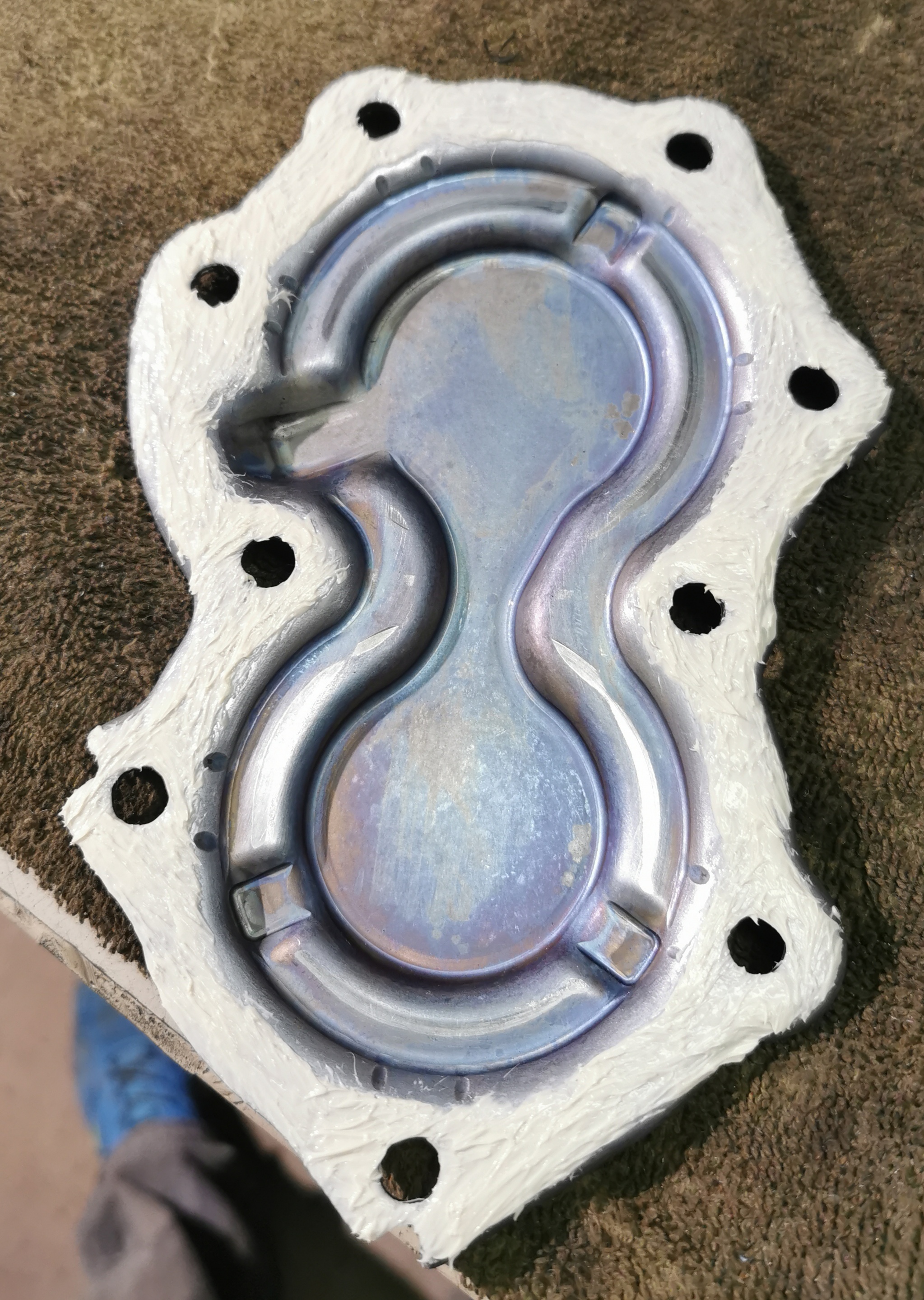

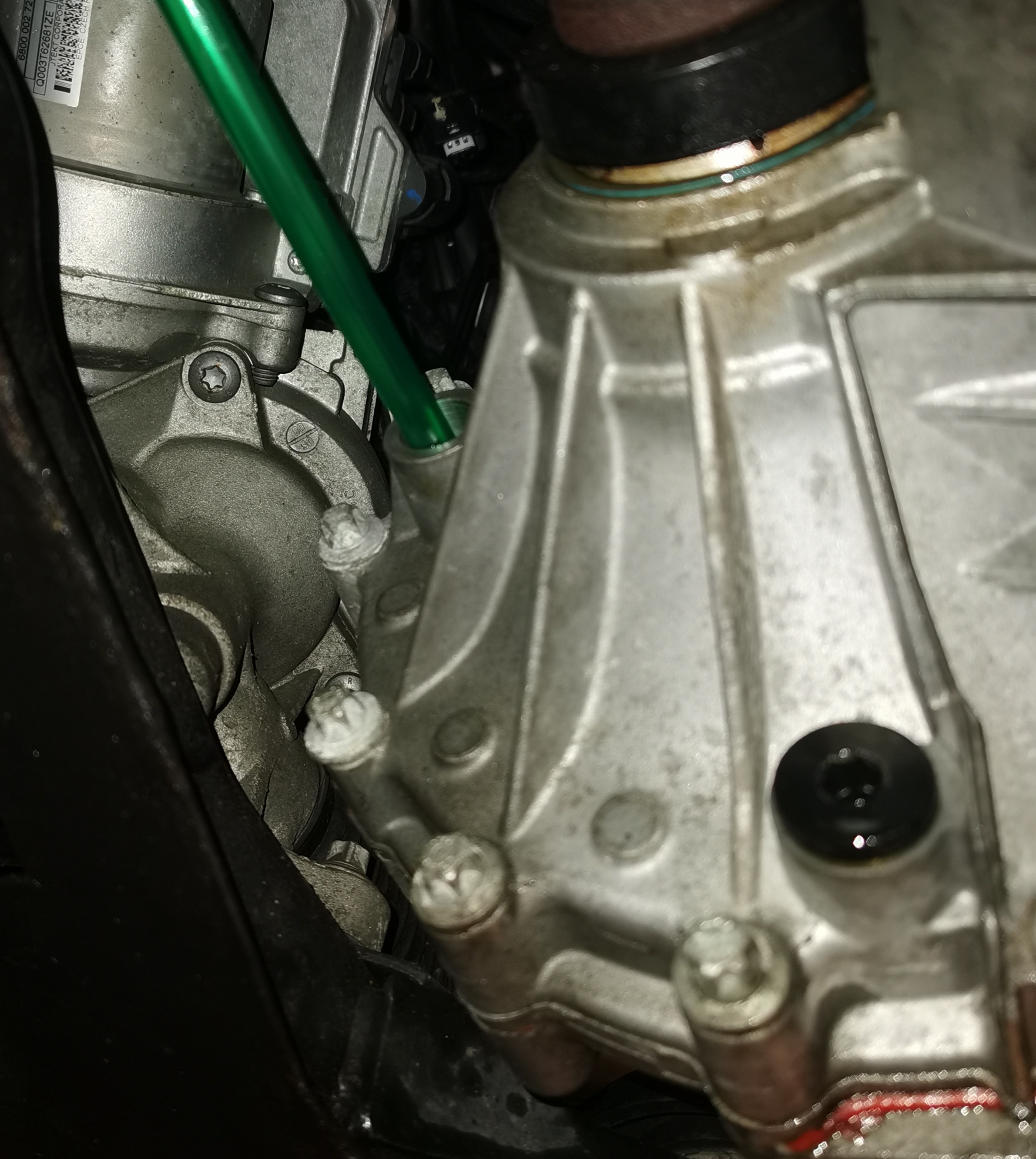

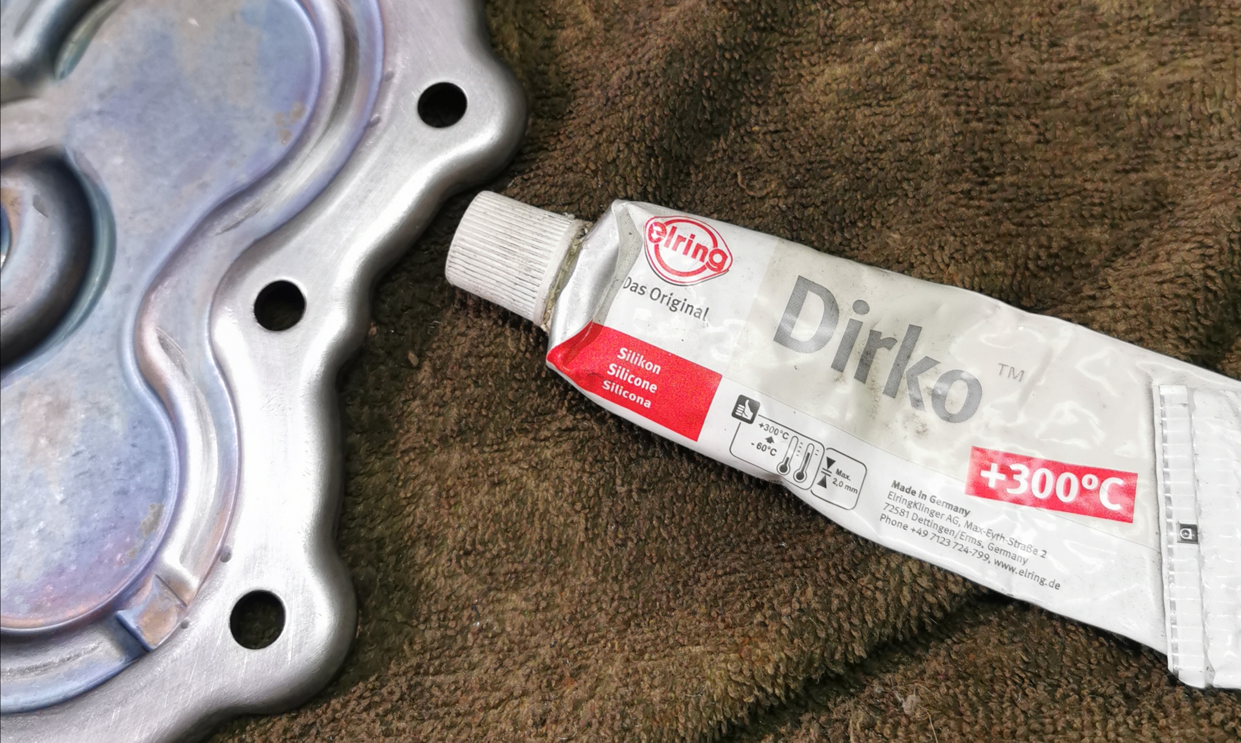

Heute gings weiter mit dem Getriebedeckel: Deckel und Dichtfläche am Getriebe mit Spachtel und Schleiffließ gereinigt und sorgfältig entfettet. Nun dünn Dirko Silikon-Dichtmasse aufgetragen und Deckel gleichmäßig verschraubt.

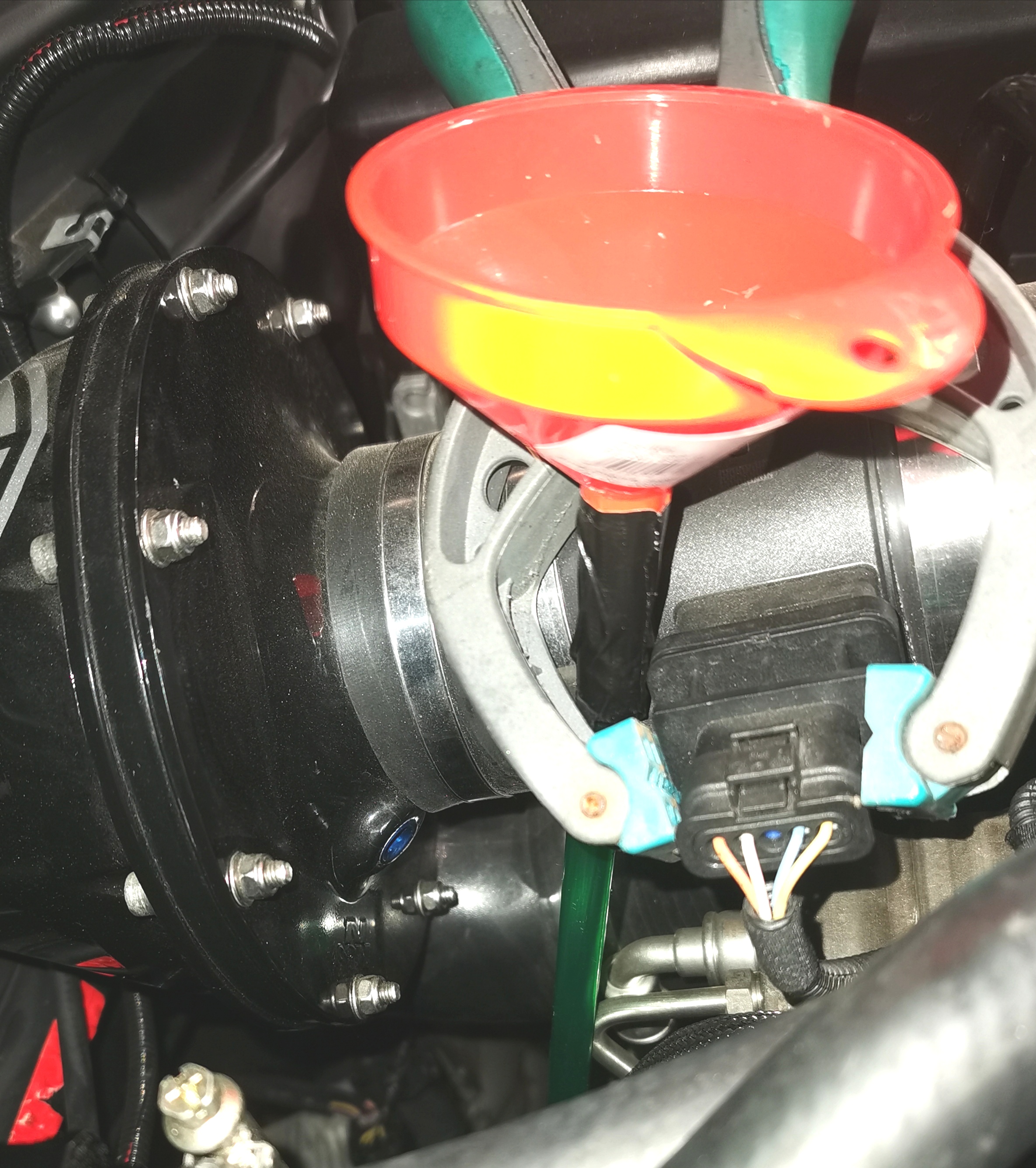

Vorbereitung zum Öl-Einfüllen: Einlassschraube entfernt, Schlauch aus Teichzubehör (8mm) aus Motorraum runter verlegt und fixiert. Oben noch Trichter dran zum besseren Befüllen. Ich lasse Dichtmasse aushärten, daher wird morgen erst mit Öl befüllt. Update: Ich würde einen dickeren Schlauch empfehlen, damit das Öl besser fließen kann. Die Einfüllschraube hat 17mm Durchmesser am Gewinde, daher passt locker ein 15mm Schlauch rein.

(28.05.2021, 20:08)Markymarc_cgn schrieb:  Vorbereitung zum Öl-Einfüllen: Einlassschraube entfernt, Schlauch aus Teichzubehör (8mm) aus Motorraum runter verlegt und fixiert. Oben noch Trichter dran zum besseren Befüllen.
Genauso mache ich es auch schon immer (und wundere mich darüber warum sich andere von unten abmühen). Geht total easy.
