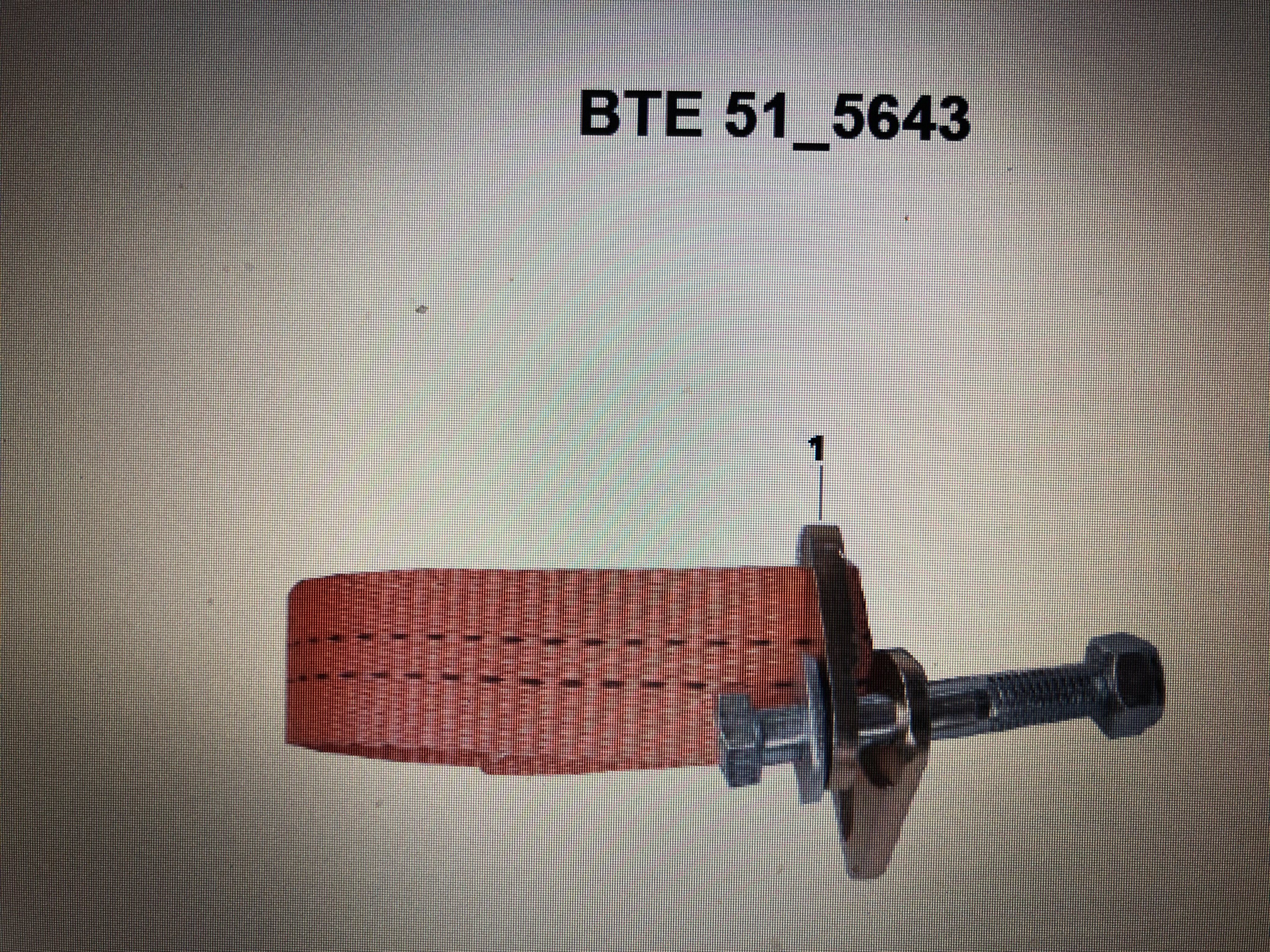

Nur Schlaufen, dann sind sie nicht original. Die hätten dann Befestigungswinkel dabei:
#3

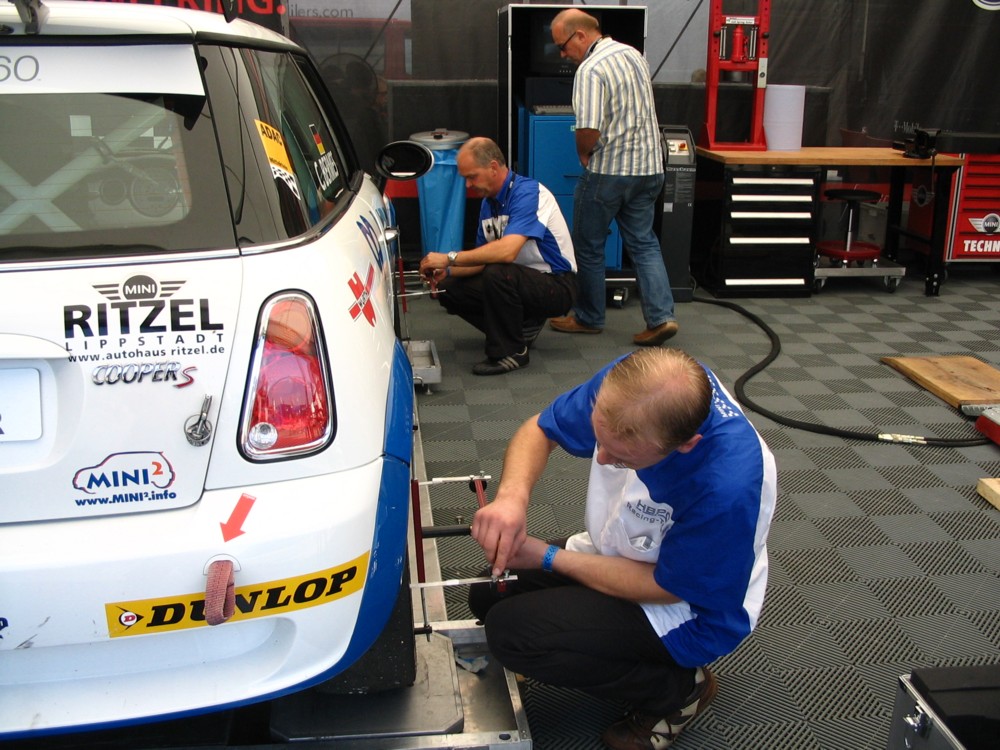

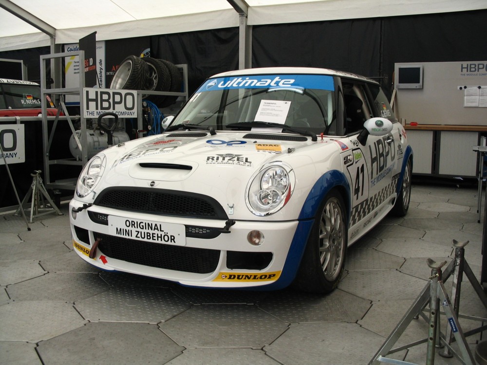

Zur Montage: Die Stoßstangenverkleidung abbauen. Die Winkel mit der langen Schraube durch das 16er Gewinde im Stoßstangenträger befestigen und beim Montieren der Stoßstangenverkleidung durch die vorgesehene Öffnung der originalen Abschleppösen die Schlaufen durchziehen. Eventuell an diesen Stellen die Durchführungen in der Verkleidung in der waagerechten erweitern.
Beispielfotos am Fahrzeug Team HBPO (Zulieferer MINI) David Dombek, Fahrer Carlo Bermes, MINI Challenge 2007

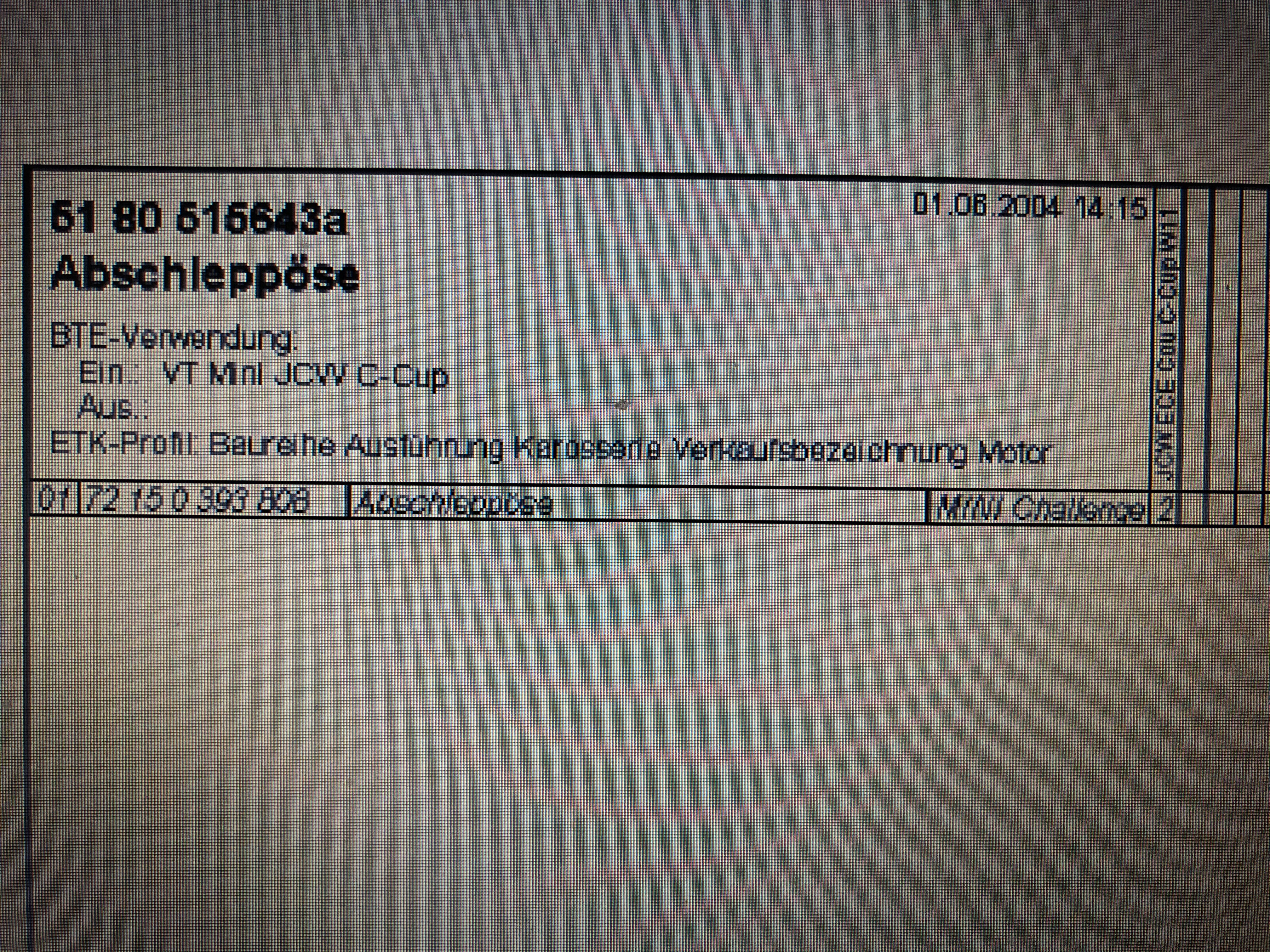

Bei der Agentur Punkt eins?
Vergleich mal die Teilenummer vom Anhangfoto mit deiner Rechnung.

Japp, genau dort.
Leider ist das ganze schon so lange her das ich keinerlei Daten mehr über den Bestellvorgang habe. Die Schlaufen sind dann erstmal wegen "unbrauchbarkeit" und anderen, wichtigeren Themen, am Mini, in der Schublade verschwunden. Und jetzt wieder aufgetaucht...
