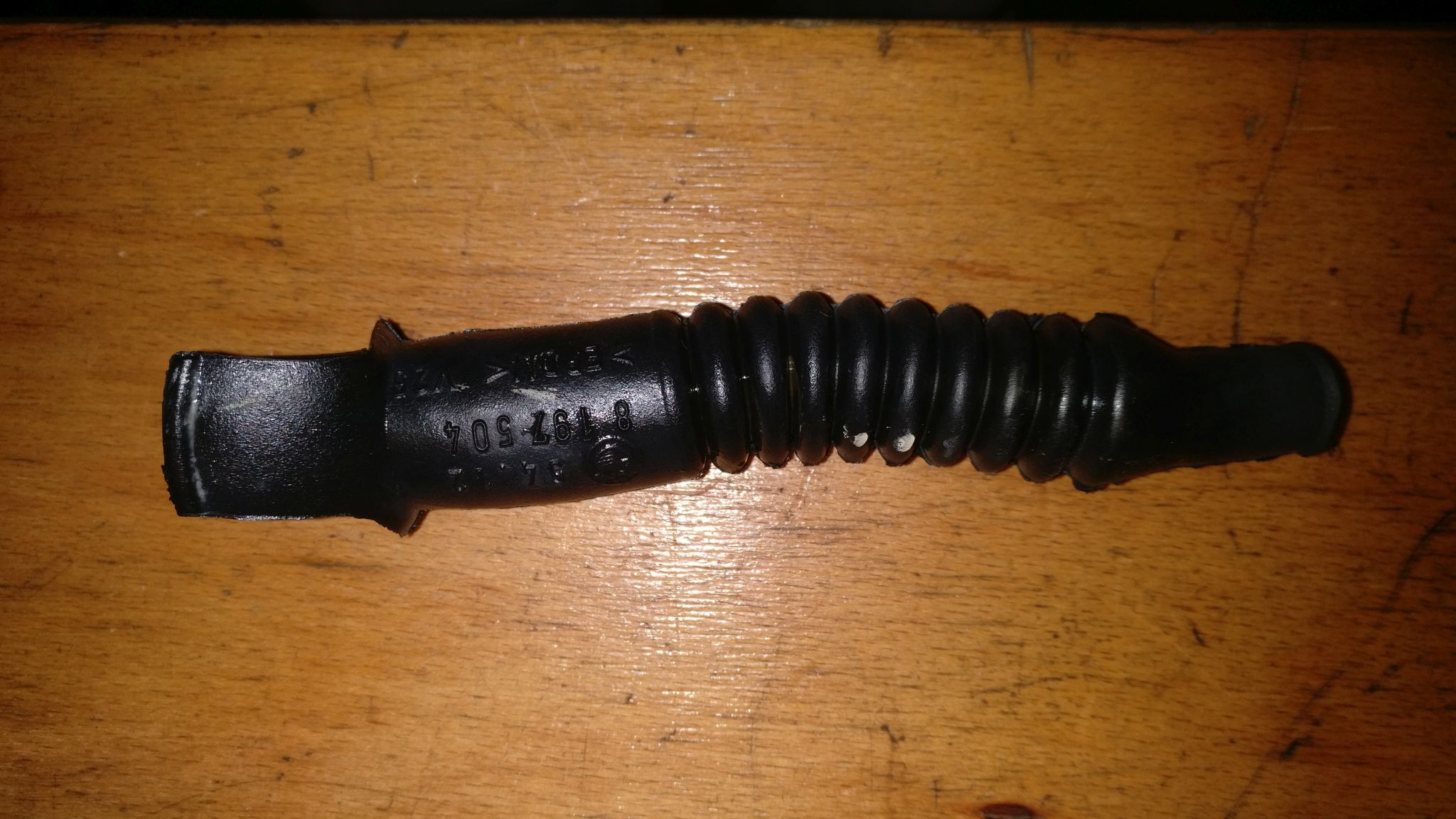

Am Wochenende habe ich das Problem mit dem Wassereinbruch und dem damit verbundenen Absaufen des Fussraummoduls (FRM) gefunden. Dazu habe den Dachhimmel abgesenkt und gesehen, dass die beiden vorderen Wasserabläufe des Panoramadaches über kurze Gummischläuche mit den Ablaufrohren  in den A-Säulen verbunden sind. Diese Gummischläuche sind total geweitet/ausgeleiert und sind alles andere als dicht. Sämtliches Wasser welches über das Panoramadach bzw. dessen Abdichtgummi's in den Innenrahmen des Daches gelangt, tropft dann zwischen Blechdach und Dachhimmel. Wenn dann das Airbag-Paket (im 3. Bild zu sehen, das was wie eine Zeitung aussieht) links bzw. rechts im Dachhimmel soweit mit Wasser gesättigt ist, tropft/fliesst das Wasser dann oben in die A-Säule. Auf der linken Seite hat es fatale Folgen, weil das Wasser so auf das FRM tropft und innen Kurzschlüsse/Widerstandsänderungen verursacht. Diese wiederum verursachen diverse Fehlfunktionen der Elektronik (Binker, Fensterheber usw.).

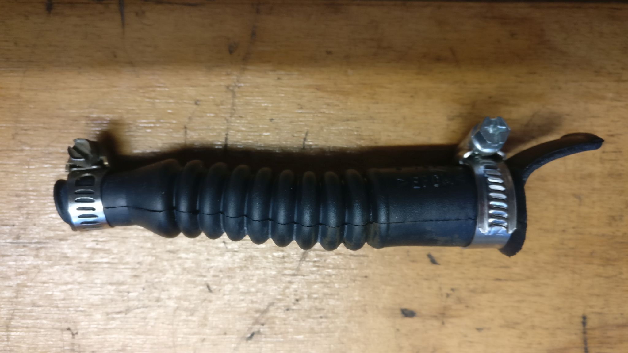

Als einfache Abhilfe habe ich die alten Gummischläuche (neue habe ich nirgends gefunden) mit Schlauchbinder befestigt (siehe Bilder). Eine anschließende Dichtheitsprüfung (literweise Wasser direkt in die Laufschienen des Panoramadaches geschüttet) verlief gut.
Danke nochmal an Alle mit dem Tipp mit den Wasserabläufen im Panoramadach!
