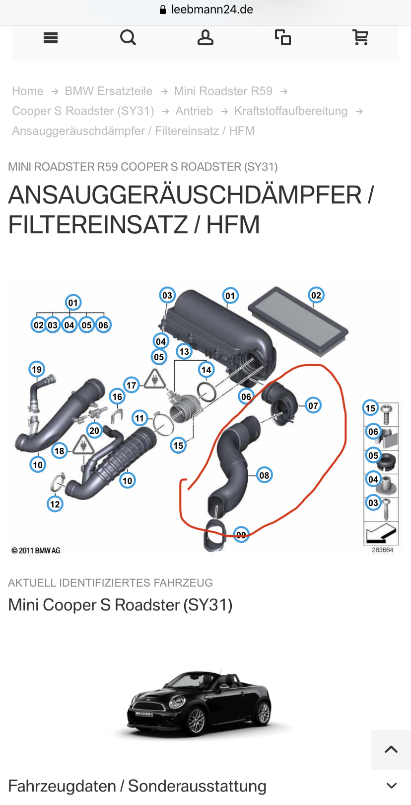

mir ist beim prüfen des Luftfilters (Pipercross) aufgefallen das im Luftfilterkasten das Ansaugrohr + ansaugleitung (Nr:7+8)fehlt. Den Wagen habe ich so gekauft und würde gerne wissen ob das Rohr zwingend notwendig ist?
Danke und viele Grüße

Er läuft trotzdem, aber einiges schlechter da warme Luft aus dem Motorraum angesaugt wird.
Ihr könnt es glauben oder nicht, ich habe schon einen Unterschied bemerkt als die beiden Teile nicht richtig ineinander steckten und der Motor weniger gut lief.

Ich würde mir das auch mit der Physik erklären, denn vorne bekommt er die etwas ältere Frischluft über die Öffnung hinter dem Grill, ohne den Kanal eben die wärmere Luft aus dem Motorraum.
Je kälter die Luft, desto höher die Dichte und damit der Sauerstoffgehalt und ... etc.
