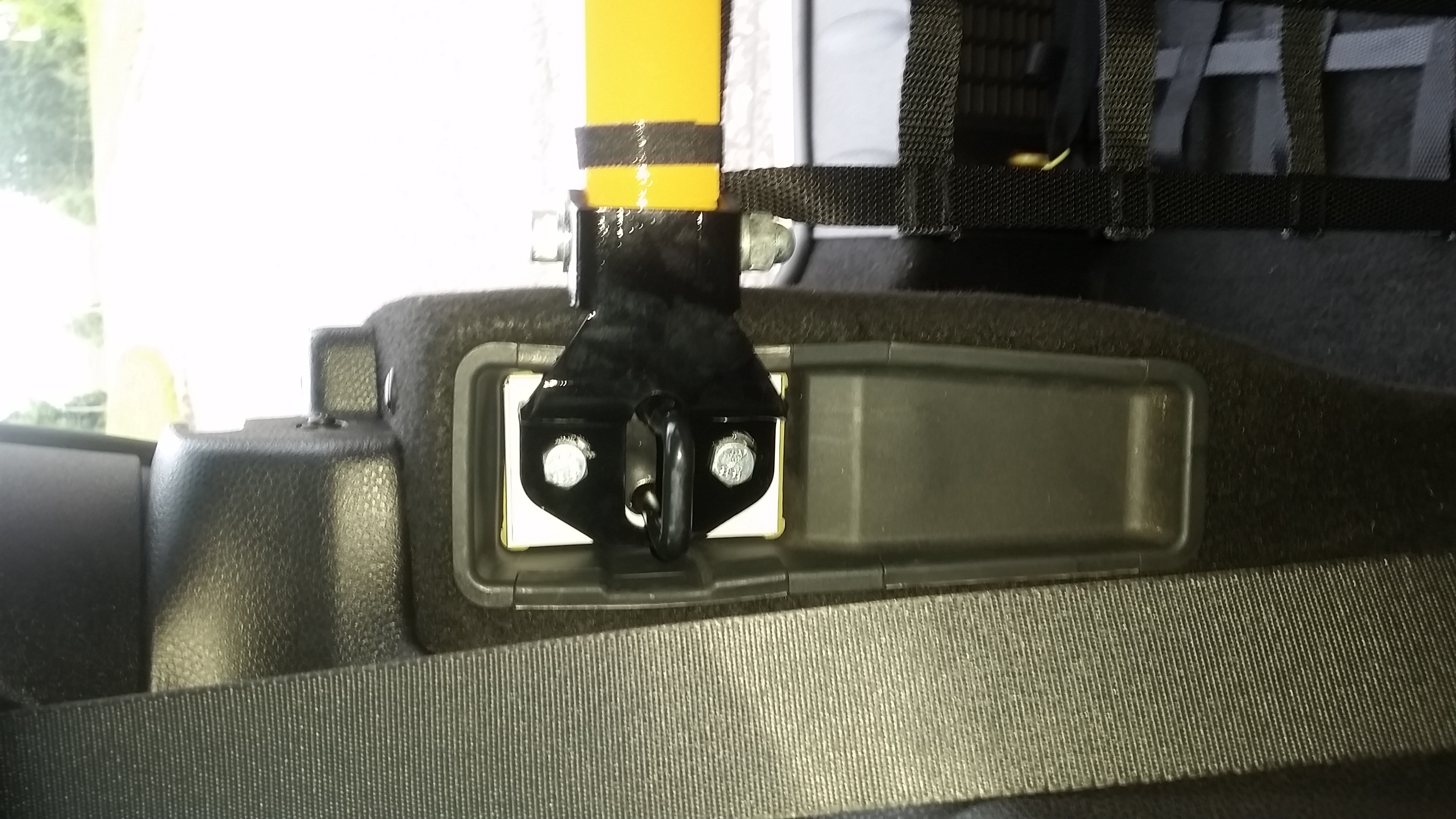

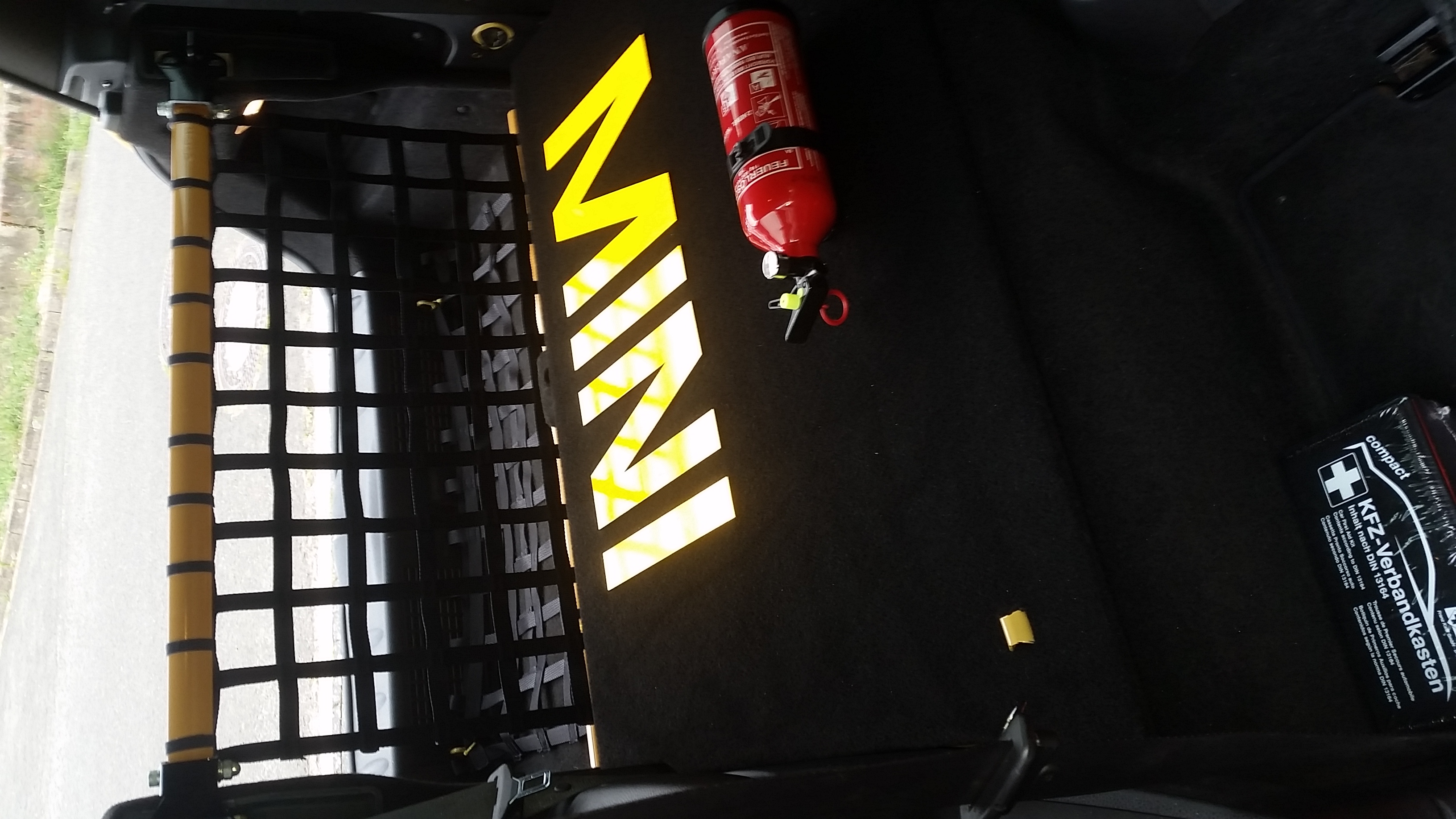

Möchte euch auf diesem Wege mal meine selbstgebaute Clubsportstrebe mit Netz vorstellen...
Habe im Netz einen Anbieter gesehen der so etwas für meiner Meinung nach viel zu viel Geld vertreibt...
Also hab ich mir gedacht selber machen...
Materialliste:
Cusco Strebe für R56 gebraucht 60 €
Motorsport Fensternetz für Racetrucks 50 €
8mm Pappelholzplatte 60x120 cm 12 €
Autoteppich Meterware 13 €
Rest Wagenfarbe
Kleinteile wie leim... längere Schrauben für die Sitzbefestigung oben und klettbänder keine 10 €
Achja... Die orginalen Halter oben am Rücksitz müssen gegen welche getauscht werden ohne vorklappfuntion....
Hier ein paar Bilder:
