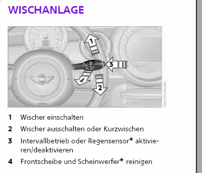

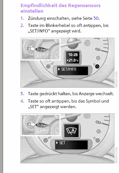

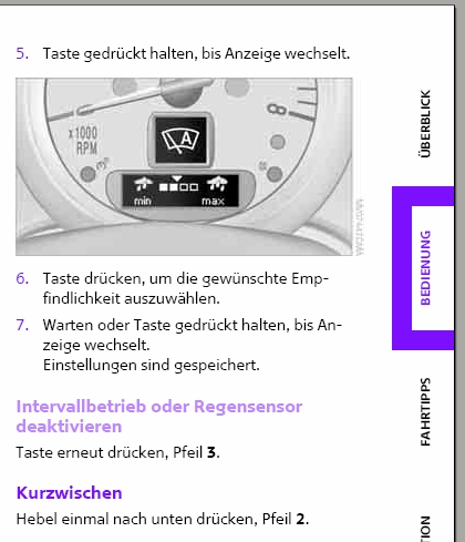

Für Mitlesende mit wenig(er) MINI Erfahrung hier ein Auszug aus der Betriebsanleitung 09.2009:
[Bild: attachment.php?aid=75800]
[Bild: attachment.php?aid=75801]
[Bild: attachment.php?aid=75802]
[Bild: attachment.php?aid=75803]
[Bild: attachment.php?aid=75804]
