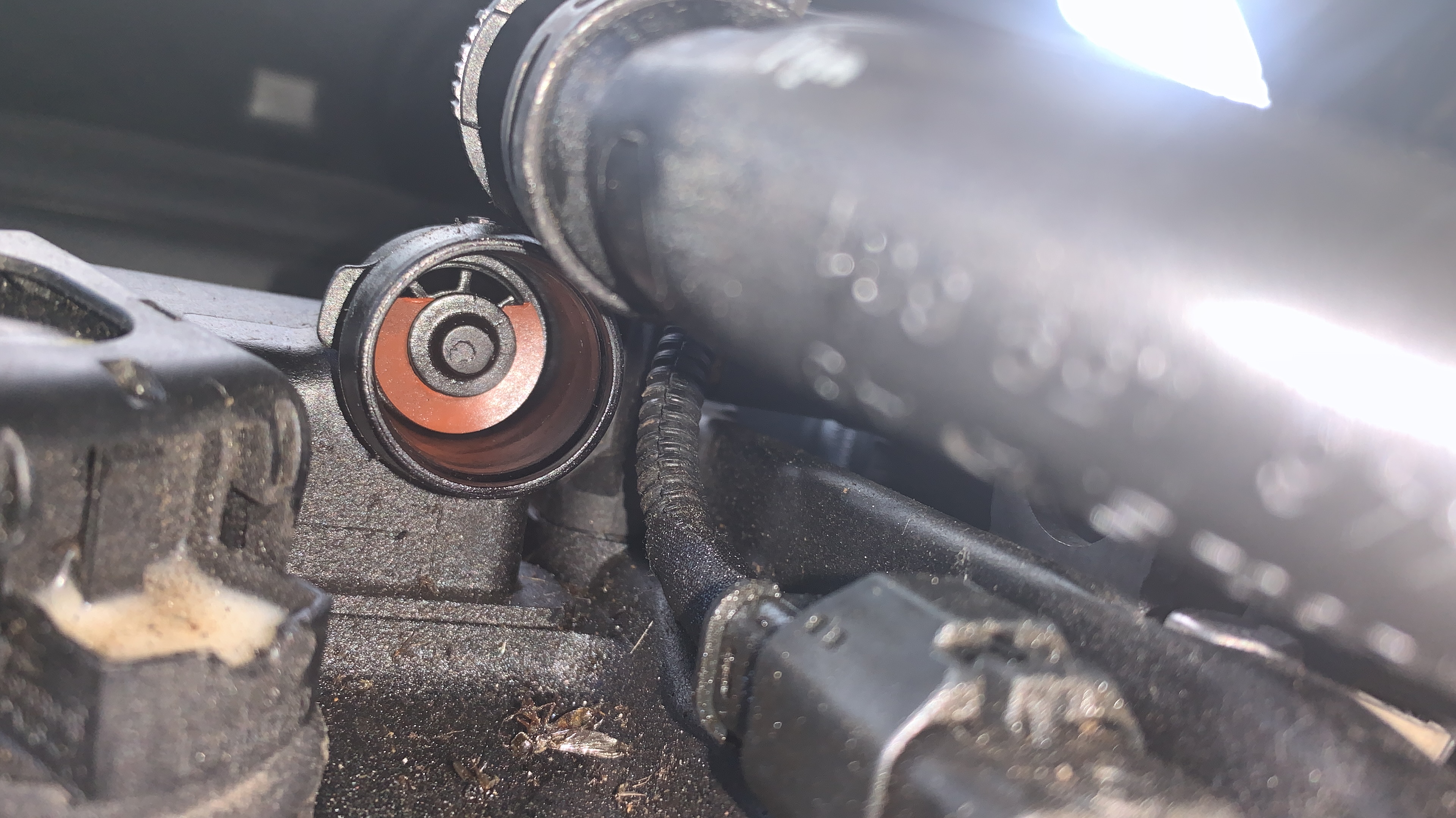

Jetzt habe ich jedoch eine kaputte Membran entdeckt und wollte fragen ob das Problem damit zusammenhängen könnte und wie man das Teil tauschen könnte.

Wie genau nennt man diese Membran? Denn unter Kurbelgehäuseentlüftung finde ich immer nur ein anderes Teil.
Getauscht wurde der Schlauch zwischen Luftfilter und Turbo. (Rechts am Bild) Weil er einen Riss hatte.

Die Membran ist ein Teil von der Kurbelgehäseentlüftung. Die KGE ist fest im Zylinderkopf-Deckel eingebaut.
Ah ok, bei mir ist der links neben dran der schlauch defekt. Wird aber jetzt eh komplett (mit dem Schlauch, der bei Dir defekt war) gegen Silikon ausgetauscht.

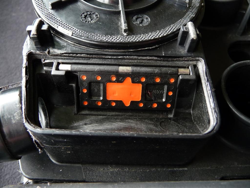

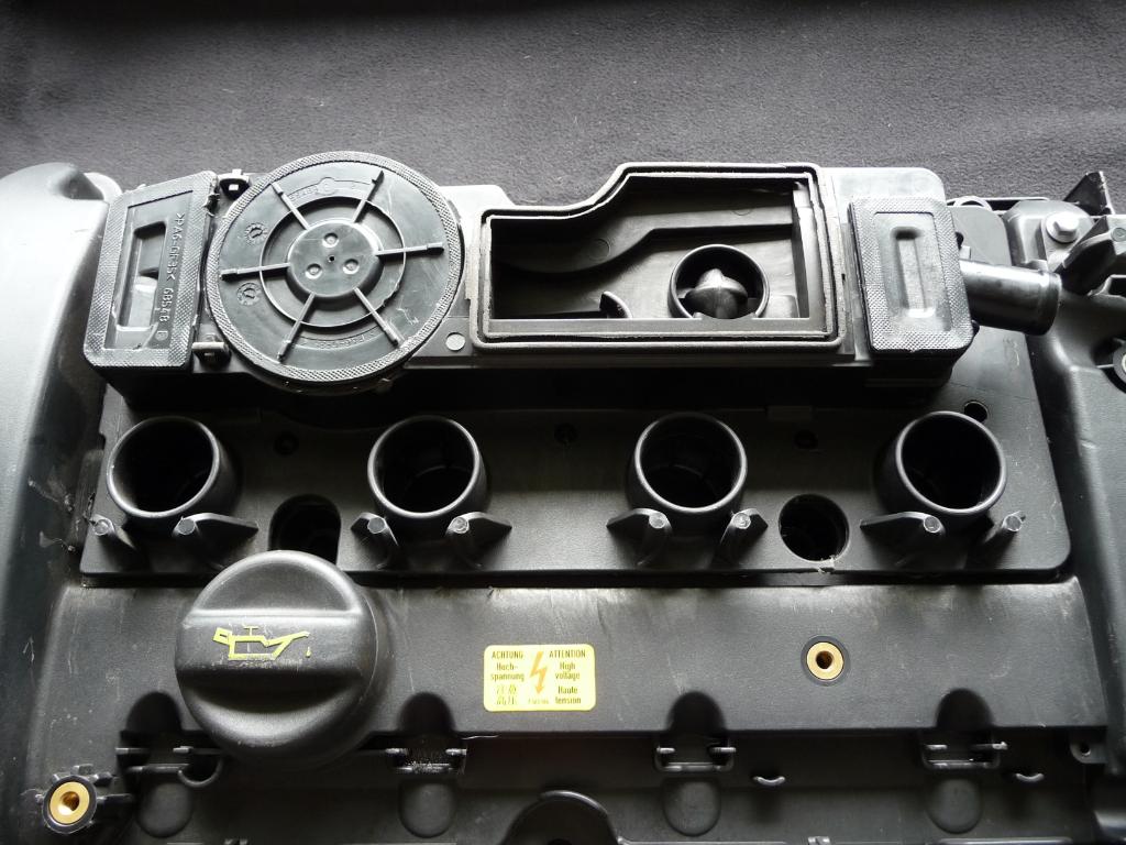

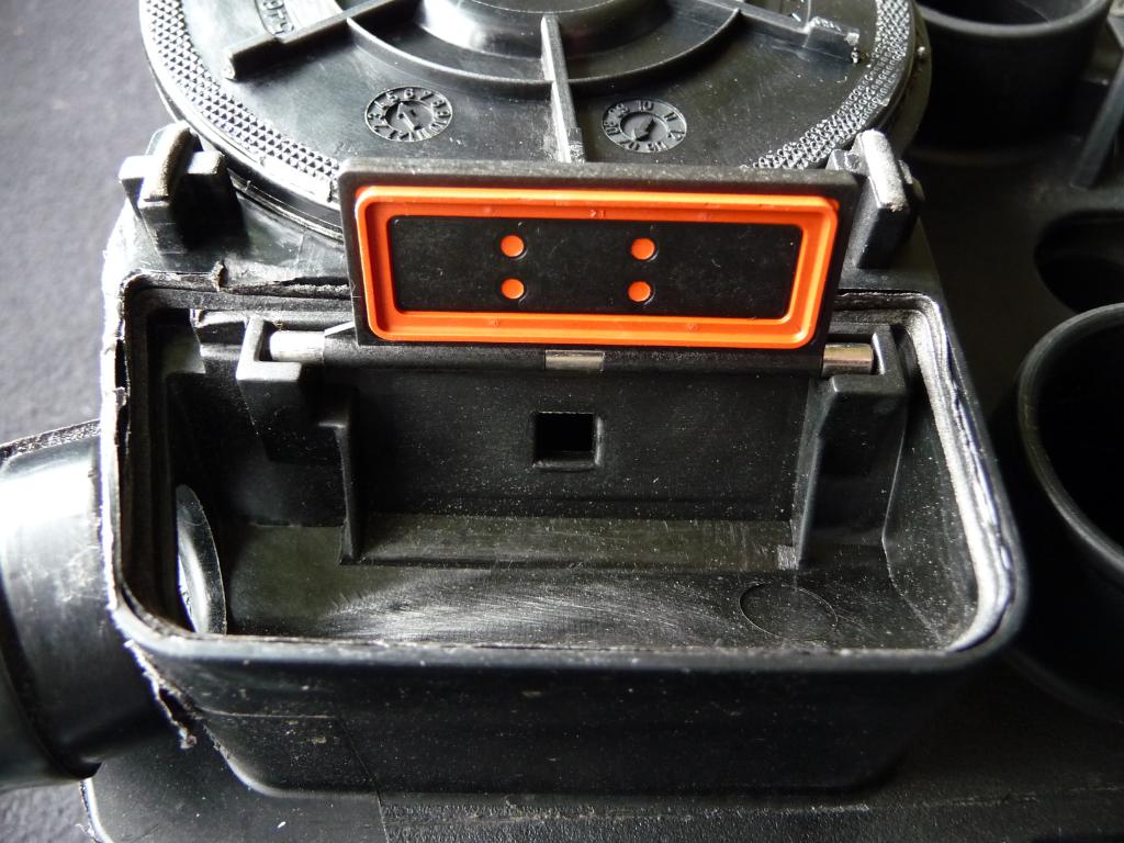

Müsste vom N14 sein:
Irgendwo habe ich die Membran auch schon mal einzeln gesehen. Die ganze Zylinderkopfhaube
gibt es aber auch im freien Teilehandel halbwegs günstig, wenn ich es richtig in Erinnerhung habe.
[-] Den folgenden Verstrahlten gefällt ichweißeswirklichnichts Beitrag:
  • ka3ax
#6
Sind die Bilder von Dir? finde ich super interessant. Deine Erkenntnis oder genauere Beschreibung darüber wäre gut.
#7
Nicht von mir. Deshalb schrieb ich ja "müsste vom N14 sein". Wenn's meiner wäre wüsste ich es
genau. Mein N16 leidet glücklicherweise nicht unter irgendeinem nennenswerten Ölverbrauch.
Wenn ich über die einzeln erhältliche Membran stolpere, dann poste ich es selbstverständlich hier.
#8
Ich wusste es doch nicht, dass Du es wirklich nicht weist.
Kannst Du dann vielleicht die Quelle angeben. Wäre echt interessant.
Danke
