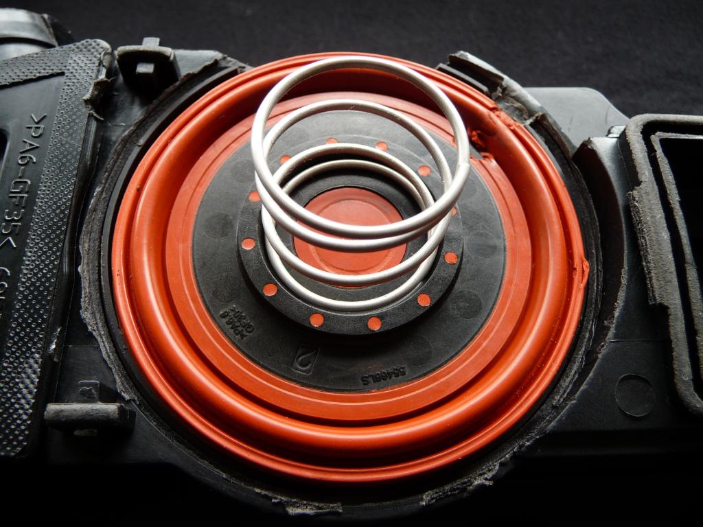

Jetzt habe ich jedoch eine kaputte Membran entdeckt und wollte fragen ob das Problem damit zusammenhängen könnte und wie man das Teil tauschen könnte.

Die Membran ist für Kurbelgehäuseentlüftung. Die wird bei BMW leider nicht einzeln getauscht, nur komplett mit Zylinderkopfhaube. Bei PSA gibt es wohl die Membran für innen einzeln. Diese Äußere habe ich aber noch nicht gesehen.
Kann durchaus sein, da er ja evtl. zu viel Öl-Gase mt einsaugt. Auf jeden Fall tut es den Ventilen nicht gut. Das Öl kann dort verkoken.

Wie genau nennt man diese Membran? Denn unter Kurbelgehäuseentlüftung finde ich immer nur ein anderes Teil.

Die Membran ist ein Teil von der Kurbelgehäseentlüftung. Die KGE ist fest im Zylinderkopf-Deckel eingebaut.

Müsste vom N14 sein:
Irgendwo habe ich die Membran auch schon mal einzeln gesehen. Die ganze Zylinderkopfhaube
gibt es aber auch im freien Teilehandel halbwegs günstig, wenn ich es richtig in Erinnerhung habe.

Sind die Bilder von Dir? finde ich super interessant. Deine Erkenntnis oder genauere Beschreibung darüber wäre gut.
#7
Nicht von mir. Deshalb schrieb ich ja "müsste vom N14 sein". Wenn's meiner wäre wüsste ich es
genau. Mein N16 leidet glücklicherweise nicht unter irgendeinem nennenswerten Ölverbrauch.
Wenn ich über die einzeln erhältliche Membran stolpere, dann poste ich es selbstverständlich hier.

Ich wusste es doch nicht, dass Du es wirklich nicht weist.
Kannst Du dann vielleicht die Quelle angeben. Wäre echt interessant.
