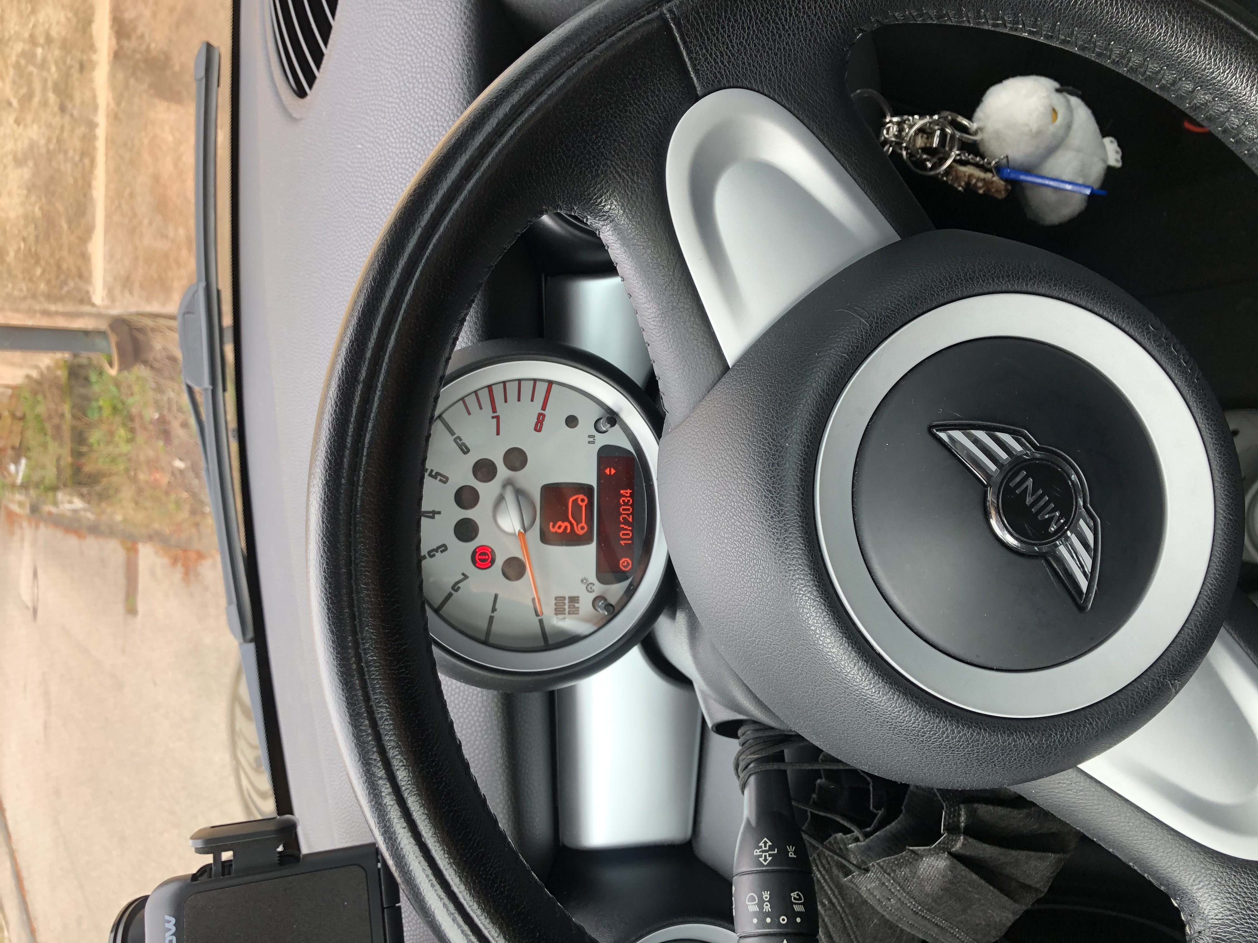

ich habe bei meinem Mini den Serviceintervall resetet. Dabei ist die Jahresanzeige zu hoch gestiegen. Habe dann verzweifelt versucht, es runter drehen, jedoch ohne Erfolg.
Jetzt meine Frage, wie kann ich die Jahreszahl runterschrauben?

Das ist doch die Anzeige vom Termin für die Hauptuntersuchung, die kann man auch selber einstellen ohne zusätzliches Werkstattequipment.
Ich weiß jetzt nur, wie es mit Bordmonitor funktioniert, wie es über die BC-Anzeige geht mit SET/Info hast Du ja schon rausgefunden.
Wenn sich das System jetzt etwas bockig zeigt, würde ich mal testweise den MINI zusperren, aufsperren, Zündung ein und dann die Prozedur nochmal versuchen.
