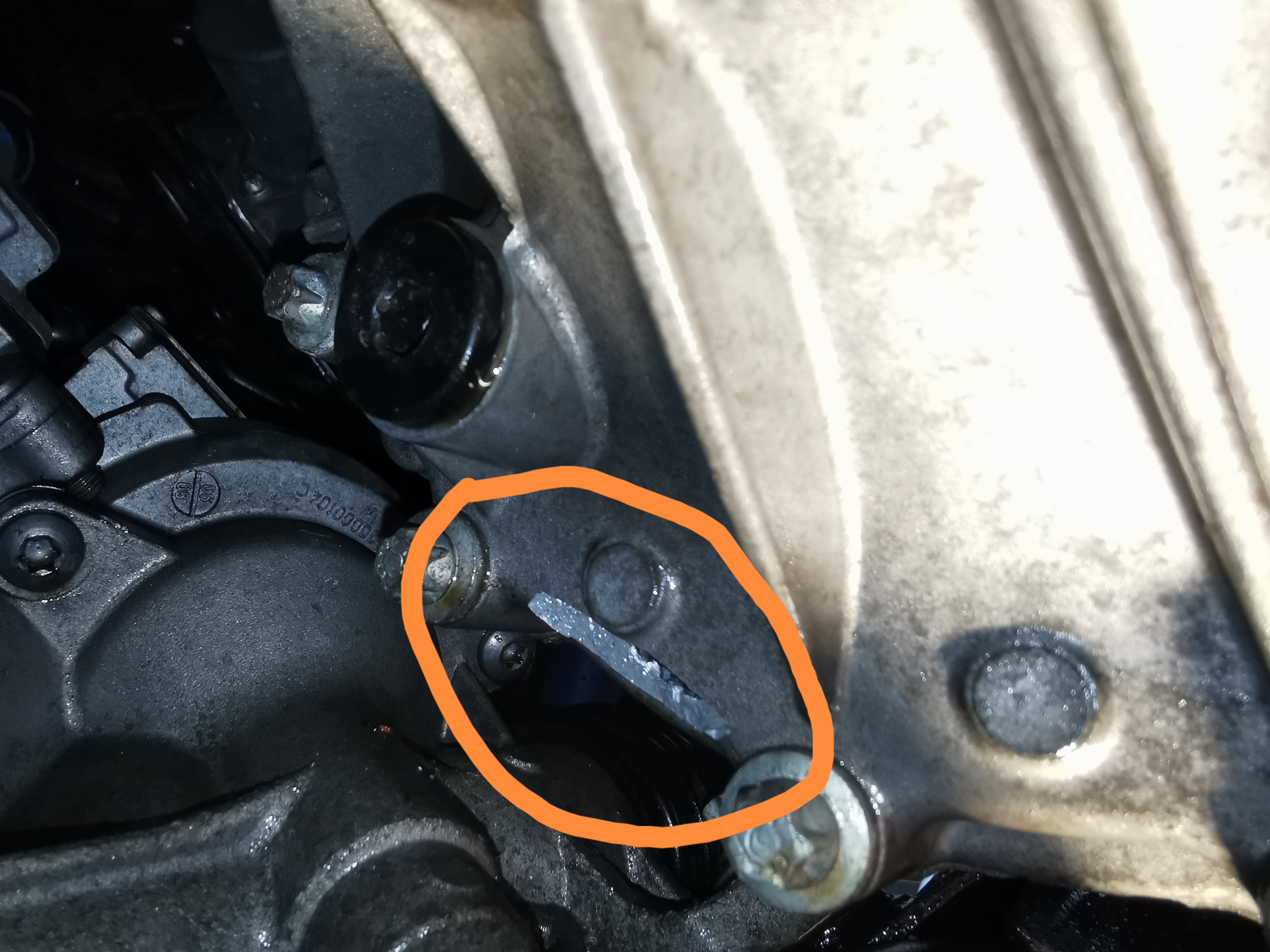

am Dienstag in Spa beim DSK Trackday leider frühzeitig ausgeschieden. Klang irgendwie komisch vorne im Motorraum, so wie durchs Kiesbett fahren. Nur ohne es zu tun... Gestern den Mini aufgebockt und siehe da: Hab meinem Getriebe ein Update spendiert, eine zusätzliche Entlüftungsöffnung Angry
Kann ich das mit Kaltmetall zukleben?   Big Grin
Nee, großer Mist. Wobei viel interessanter ist, wie es drinnen aussieht. Irgendwas abgebrochen (Zahnausfall), daher hat es das Gehäuse nach außen durchgedrückt. Also raus den Haufen und tauschen. Es ist eine Quaife drinne, die hoffentlich nix abbekommen hat.

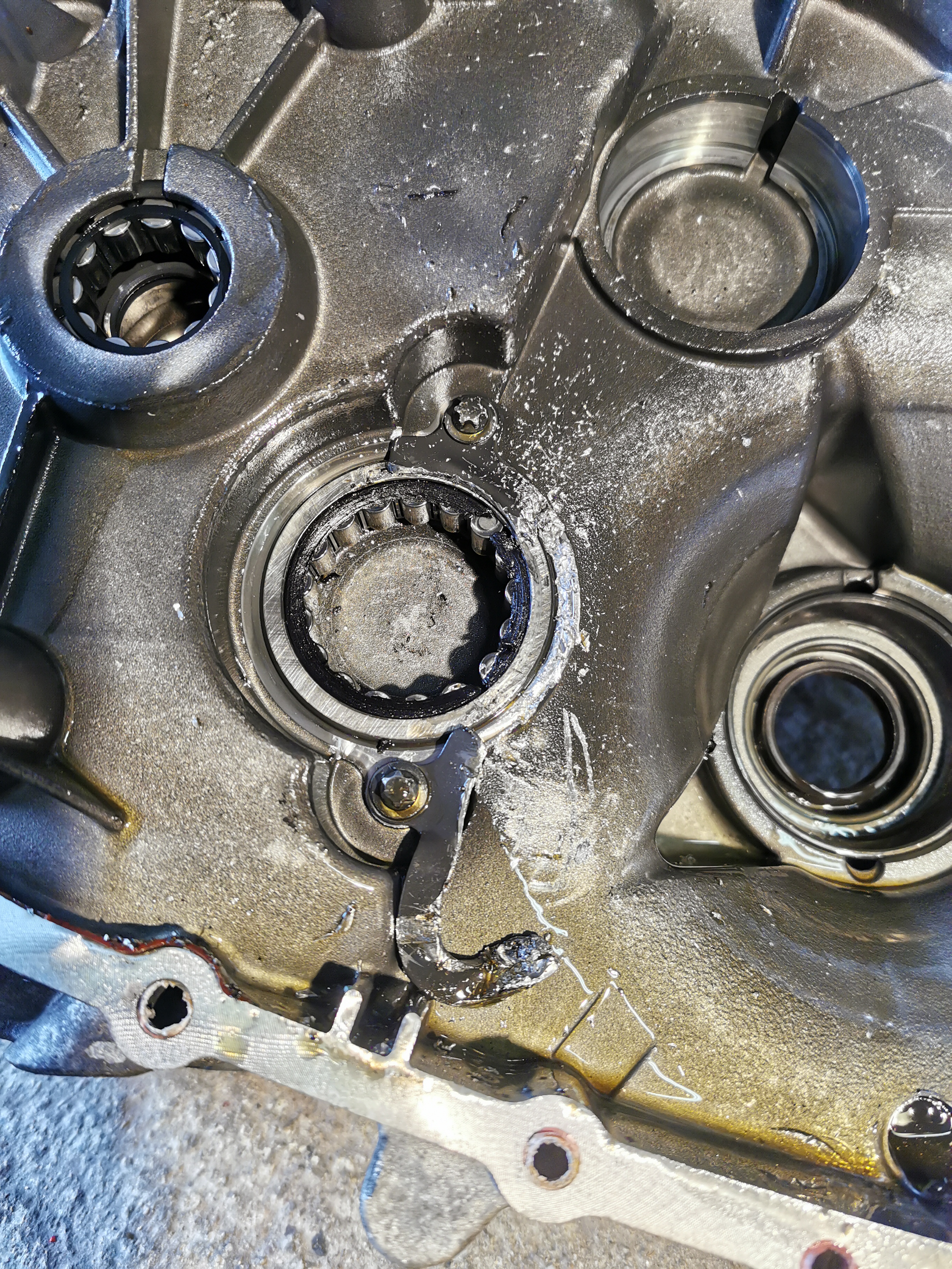

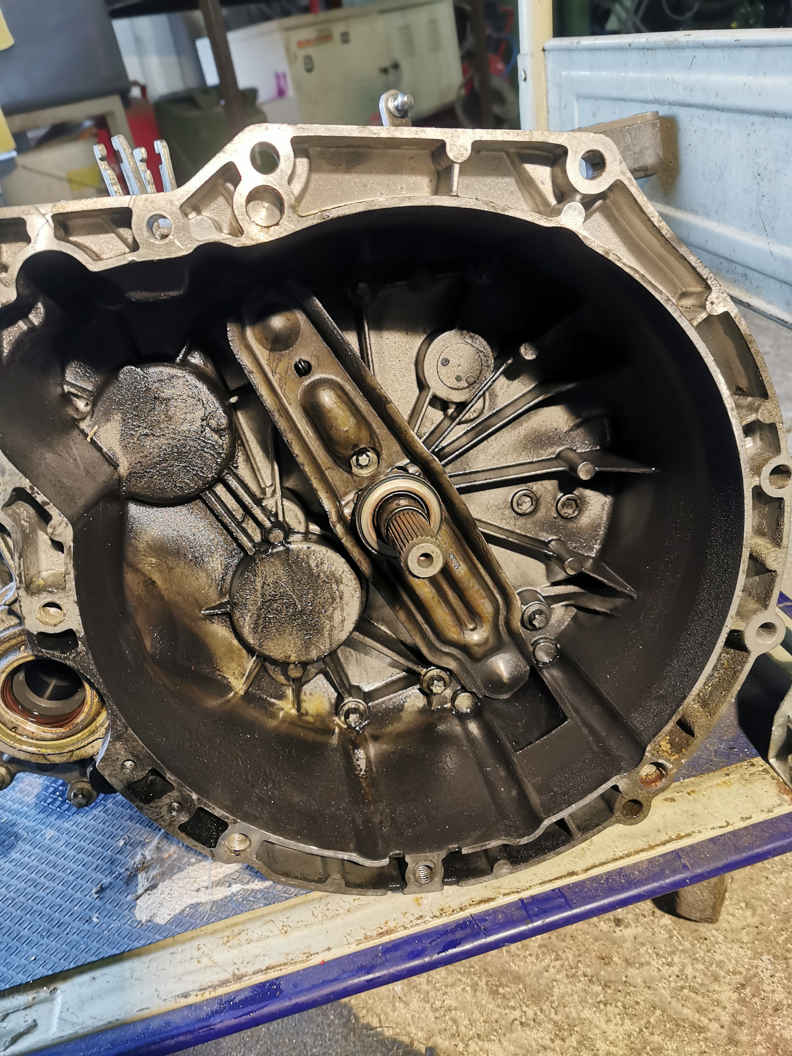

Ausbau hat 2,5 Nachmittage gedauert, besonders hilfreich war ein Video von Mod Mini zum Thema Kupplungswechsel, da ist alles Schritt für Schritt erklärt und bebildert. https://youtu.be/4ZVZ3DkBxSA

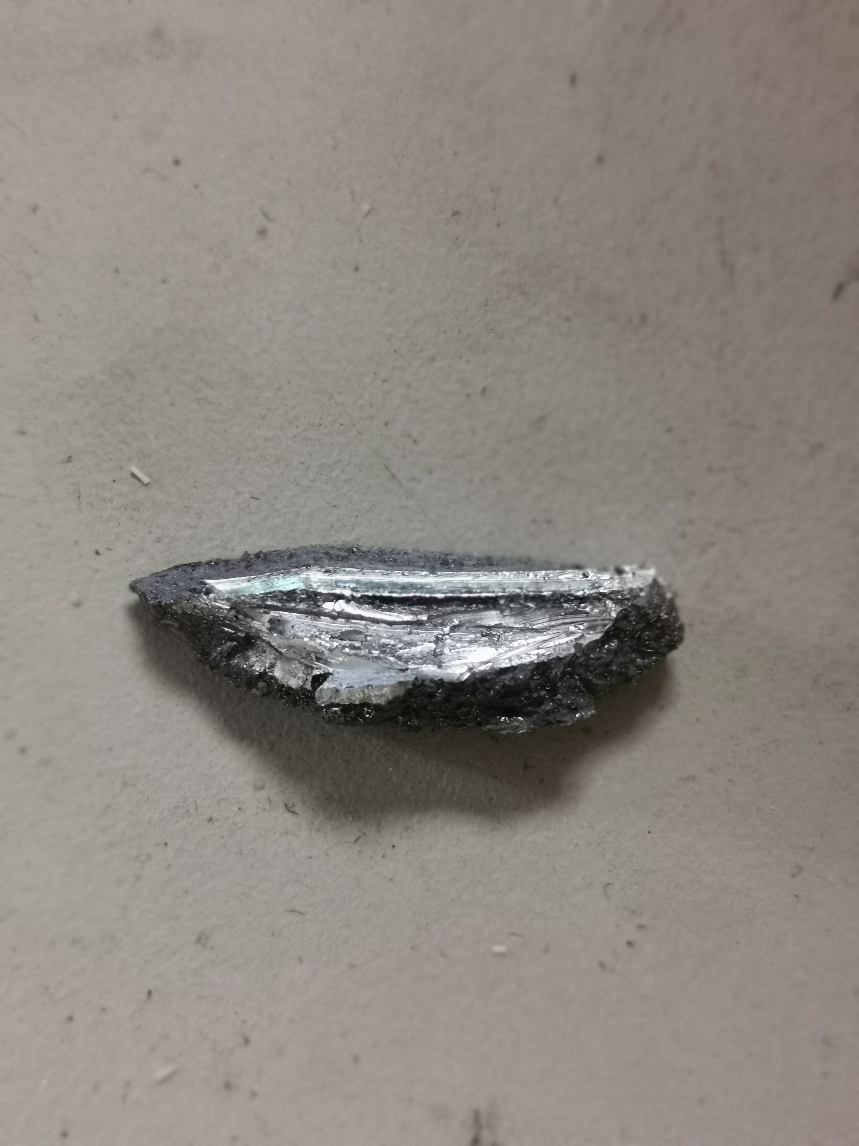

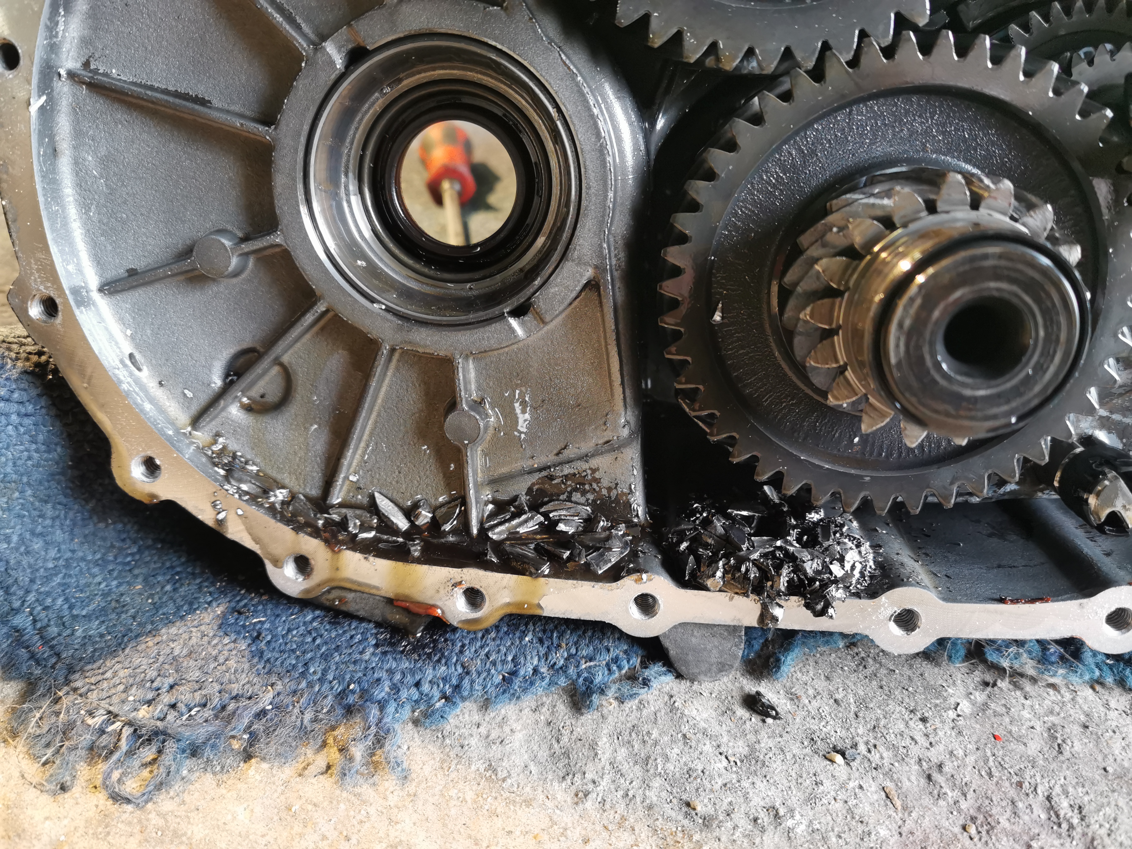

Danke für eure Tipps, werde mir nun ein gebrauchtes Getriebe besorgen, ob MCS oder JCW. Sollte nur wenig km-Laufleistung haben. Muss dann noch die Quaife reinigen und umbauen. Hat jemand Erfahrung, lässt sich die Sperre intern nochmal zerlegen und wieder einfach zusammensetzen (vermutlich die Inbus lösen)? Werde wohl paar "kleine" Überreste entfernen müssen. Hier der Zustand, gerade eben geöffnet:
Dann ist beim Andrücklager Öl, kommt das von der Getriebeseite? Oder woher könnte das Öl sonst kommen, ist auf der Kupplungsseite auch ein Simmerring?
