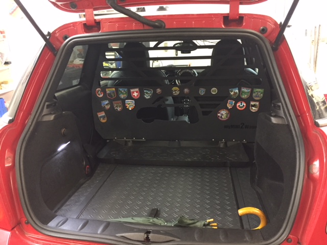

Ich greife das nochmal auf. Für den geplanten Transport 2er kleiner Hunde ( wie klein) würde sich ein R56 als Kombi Umbau eignen, sofern man eine gute Fahrzeugsubstanz
gefunden hat. Kombi Umbauten werden hier u. da noch bei eBay-Kleinanzeigen gehandelt. Näheres findet man hier bei der Suche Foto als Bsp.
Evtl. kann man sich da auch mit einem Eigenbau behelfen.
Sitze umklappen, und für die Kofferraummulde eine Abdeckung aussägen. Und ein Trenngitter einbauen, habe ich hier auch vor Ort schon ein paar mal gesehen.
Aber das wäre halt die Option wenn man regelmäßig die Tiere mitnimmt, und eben kein Clubman gefunden wurde. Ein Clubman als One würde ich dann auch aus
Leistungstechnischer Sicht weniger empfehlen, dann schon eher als One D. Würde aber sicherlich auch nicht leichter zu finden sein.
