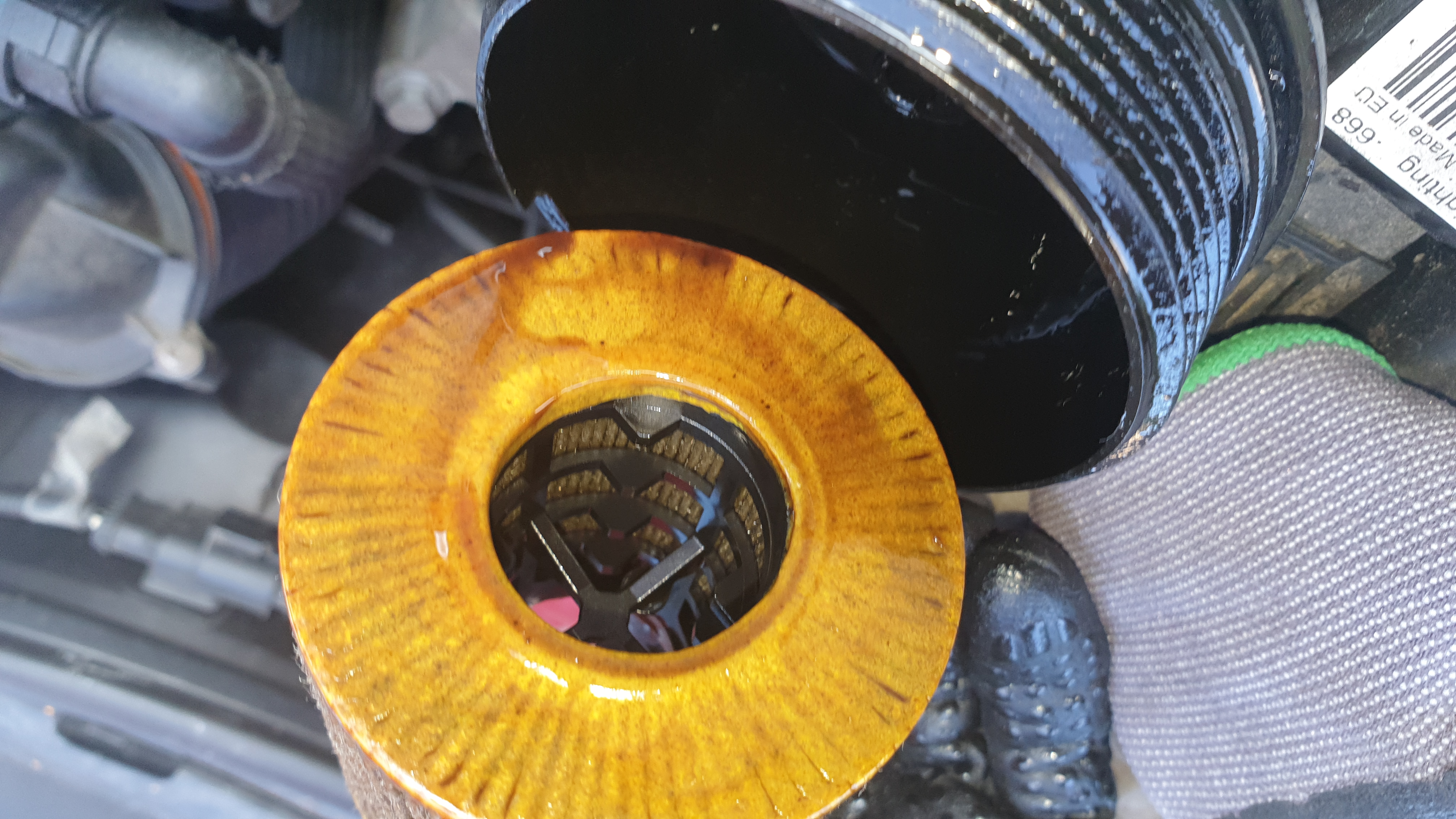

Hatte mal jetzt etwas im Netz gelesen, viele schrieben vom Feder im Ölfiltergehäuse. Es ist eine Feder im Gehäuse, wenn man den Filter rauszieht, sieht man es drunter, diese drückt scheinbar gegen den Ölfilter.
Mir viel dann auf, dass der Ölfilter hin und her sich bewegen lässt, ist der Öldeckel nicht vollständig? Im Netz sind manche Öldeckel genau wie unsere, bei anderen ist da noch etwas drinnen, was später denn Filter fixiert

Sorry, meinte den Deckel des Ölfiltergehäuses, ich finde, dass der Filter zwar sitzt, aber dennoch Spiel hat, ob das daher kommen könnte?

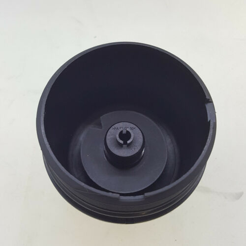

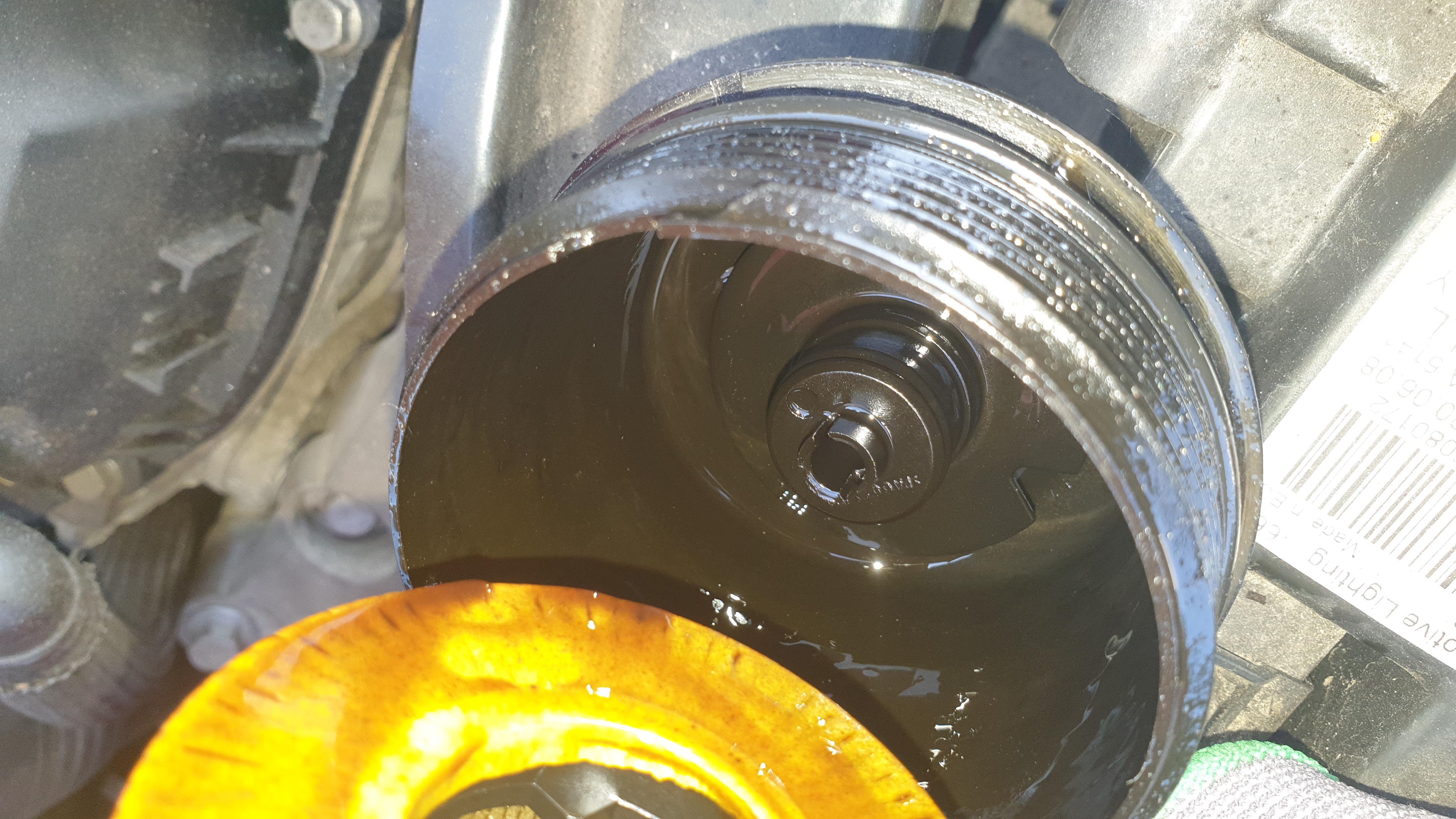

So sieht der Ölfilterdeckel aus.
Bei einigen BMW Deckeln ist es der Fall, dass dort noch ein größerer Korb sitzt, welcher ab und an mal mit dem Filter aus dem Deckel gezogen wird.
Ich weiß allerdings nicht, ob sich das Teil beim N12 auch herausziehen lässt.
Prüf einfach mal, ob dein Deckel noch vollständig ist und ob der Filter sich nicht zugesetzt hat, oder kollabiert ist.
Letzteres passiert bei billigen Filter häufiger.
Wenn solch ein Problem kurz nach einem Service auftritt, dann ist eine Fehlmontage nicht auszuschließen.

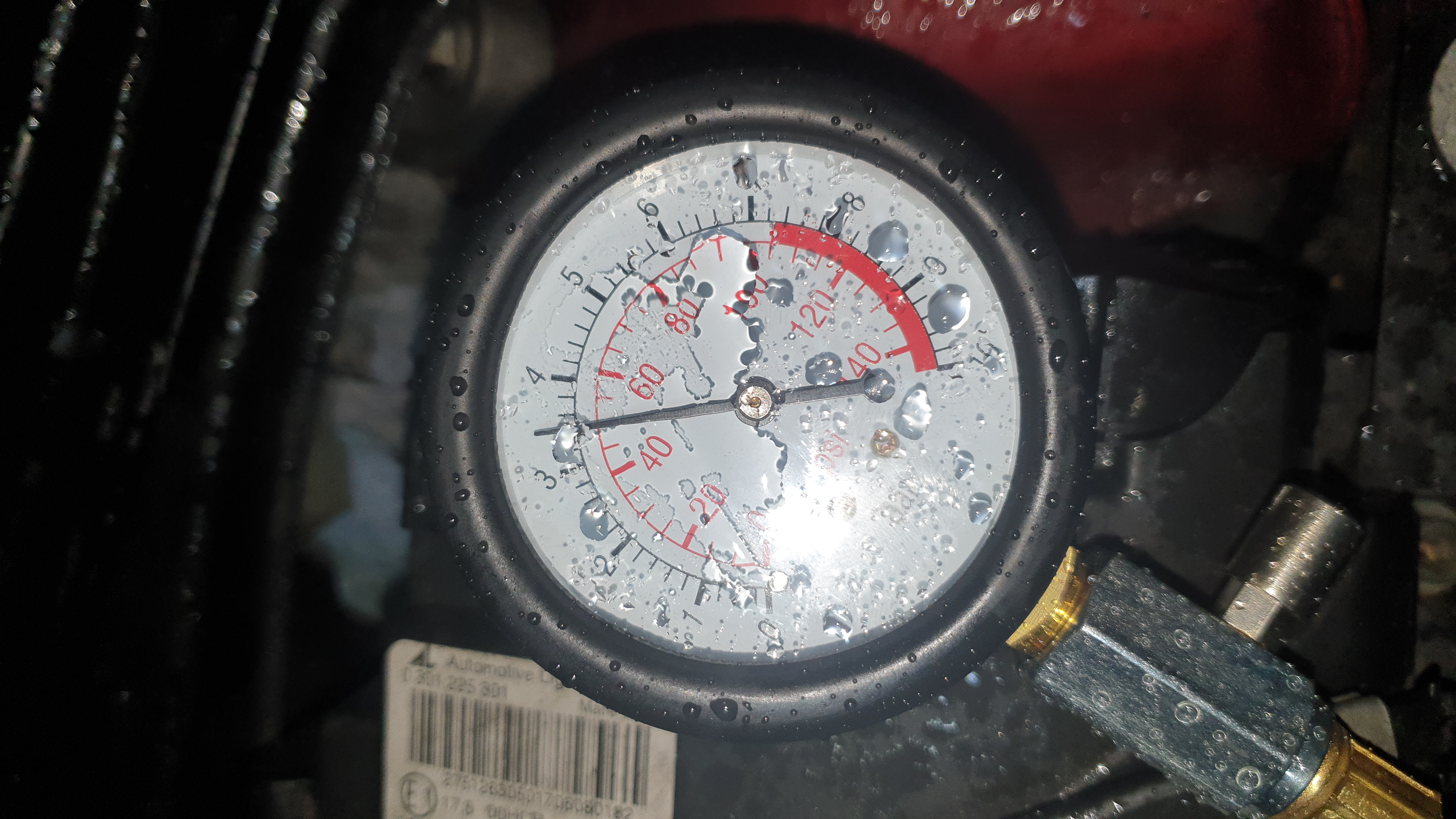

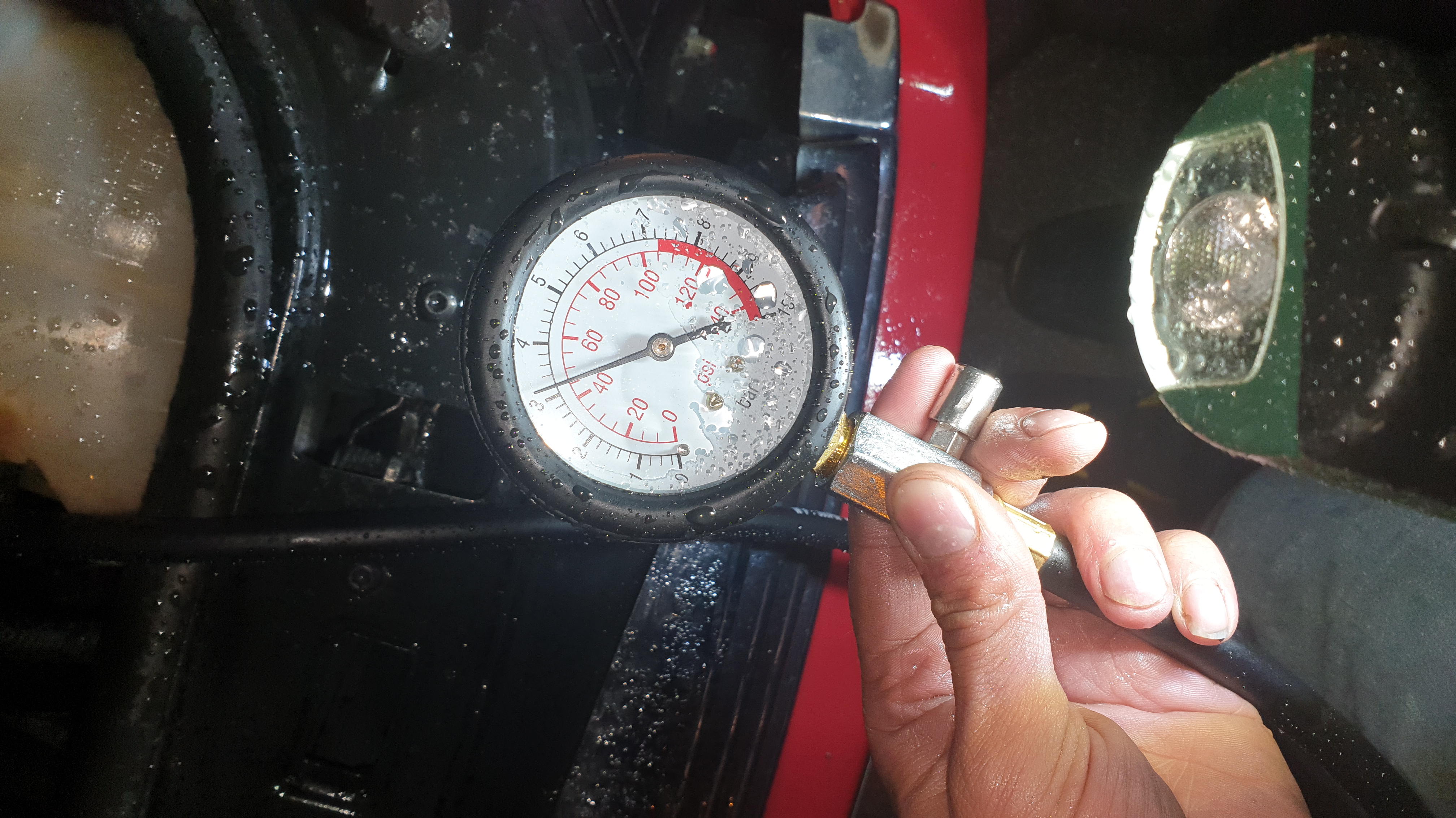

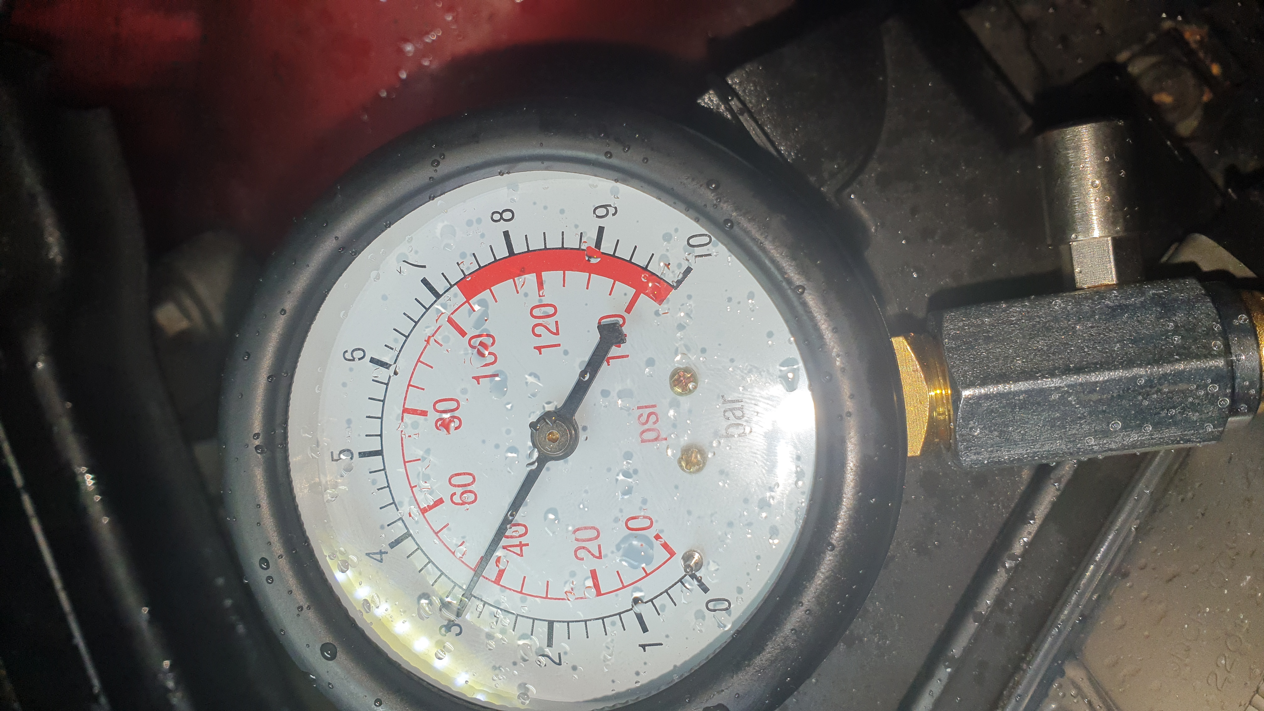

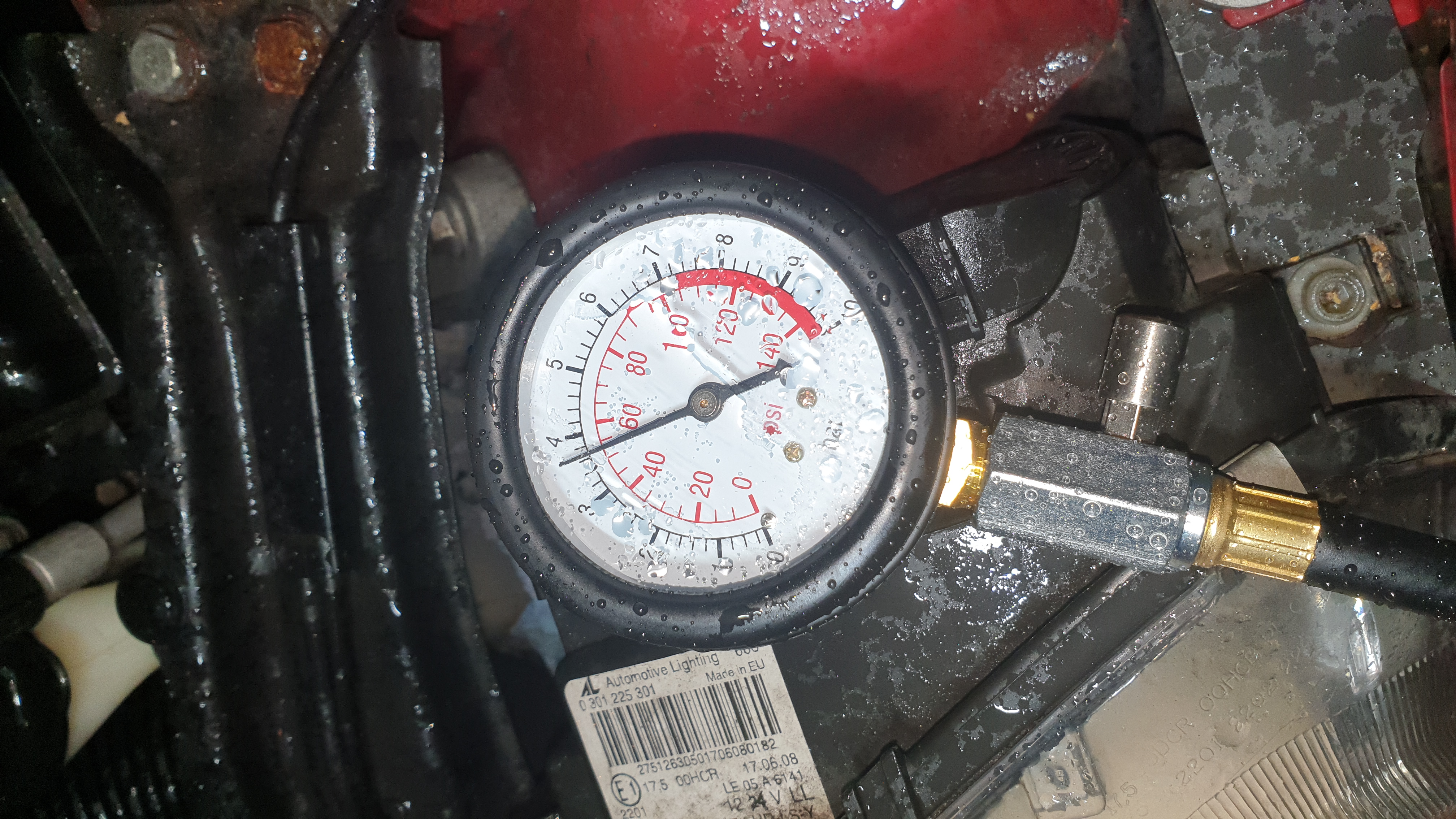

Ich habe heute den Öldruck selber gemessen, Motor war kalt, im Leerlauf sind es ca 2,8 Bar, bei 2000upm ca 3,5bar,  bei 35000upm etwa 4 bar.
Als der Motor etwas wärmer wurde war im Stand,  also im Leerlauf stabile 2,8 bar, wenn man mehr Gas gegeben hatte, ging es bis etwa 3,5 bar hoch..
Dürfe ok sein und vor allem im Rahmen ?

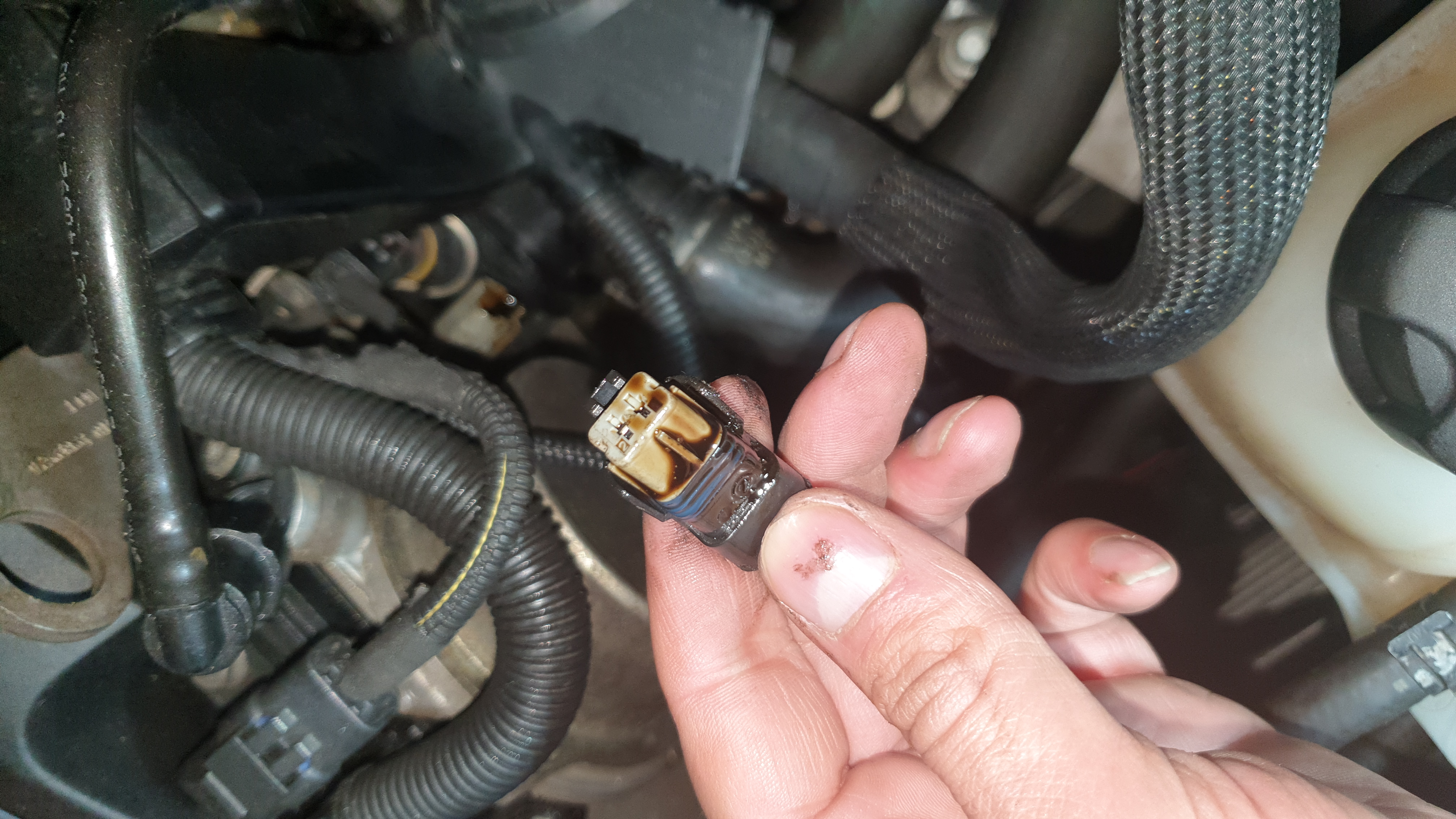

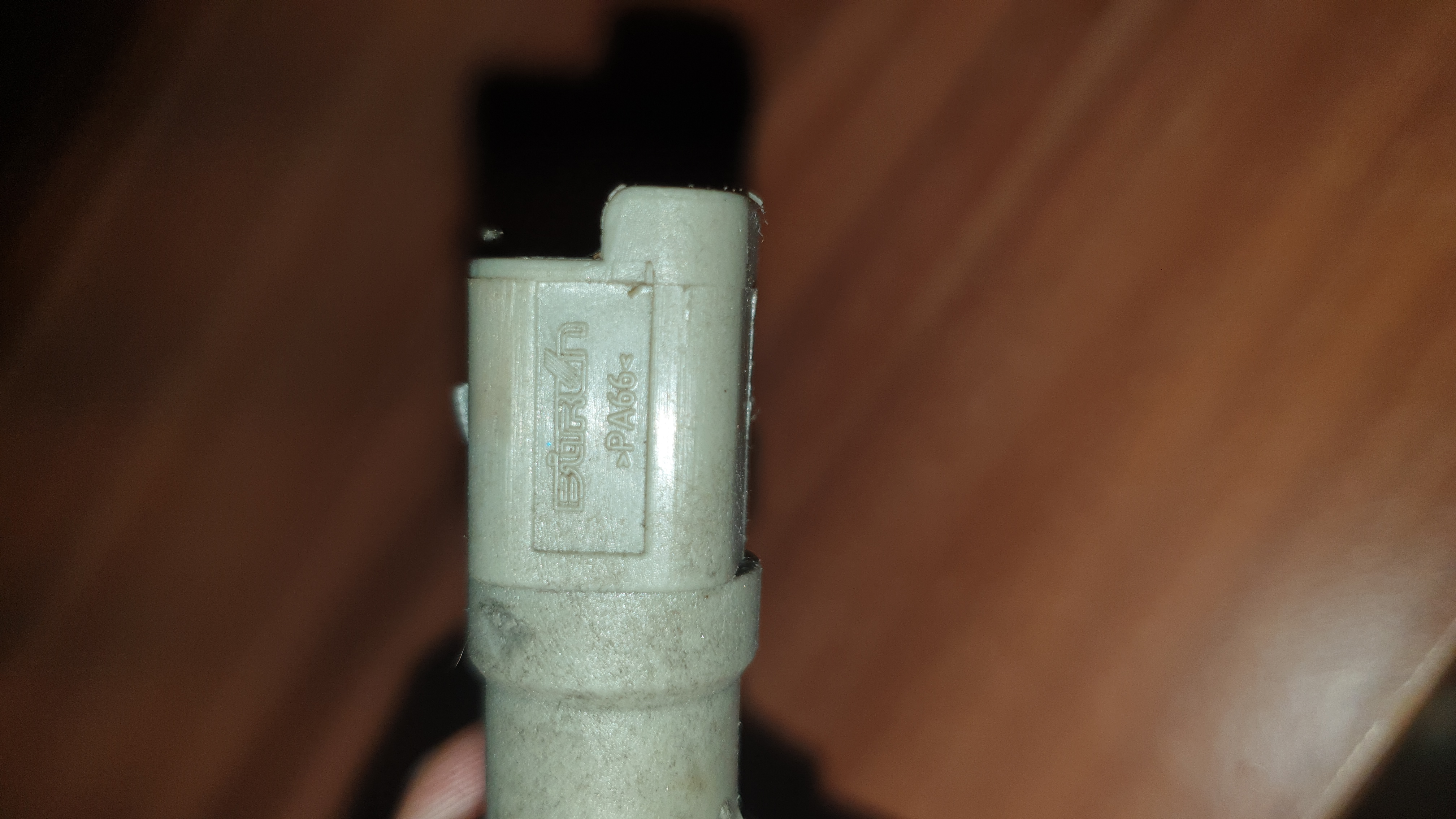

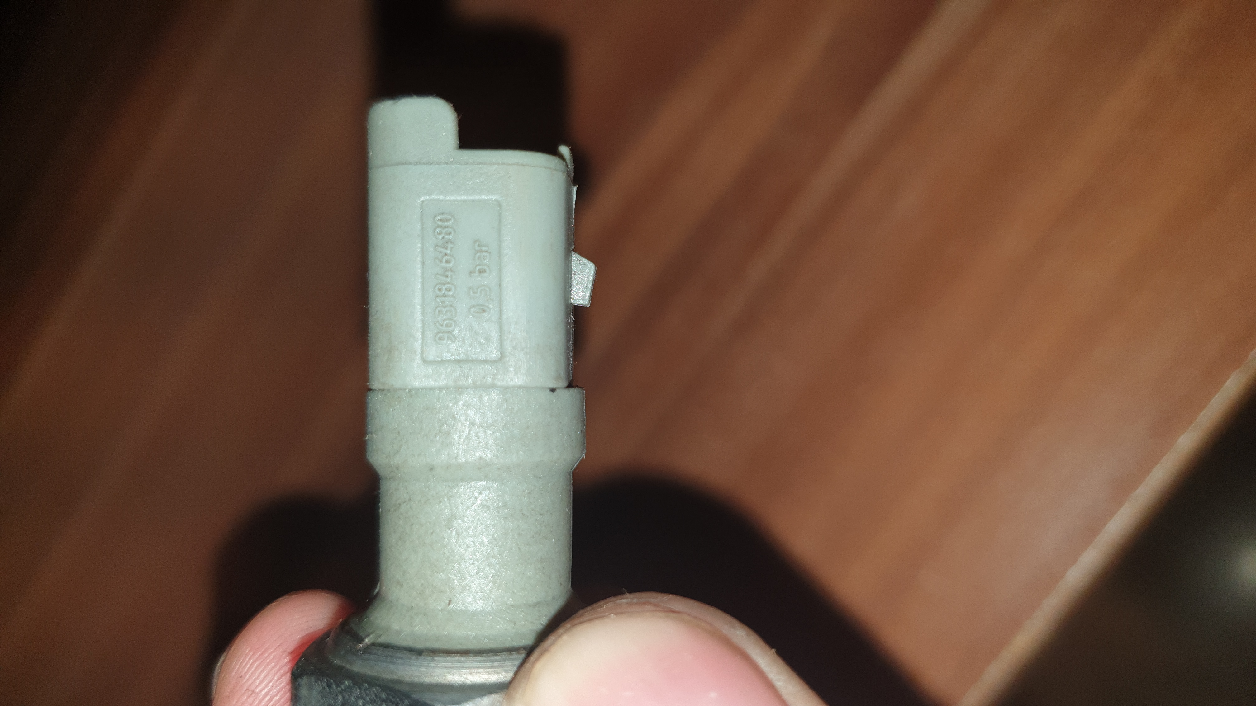

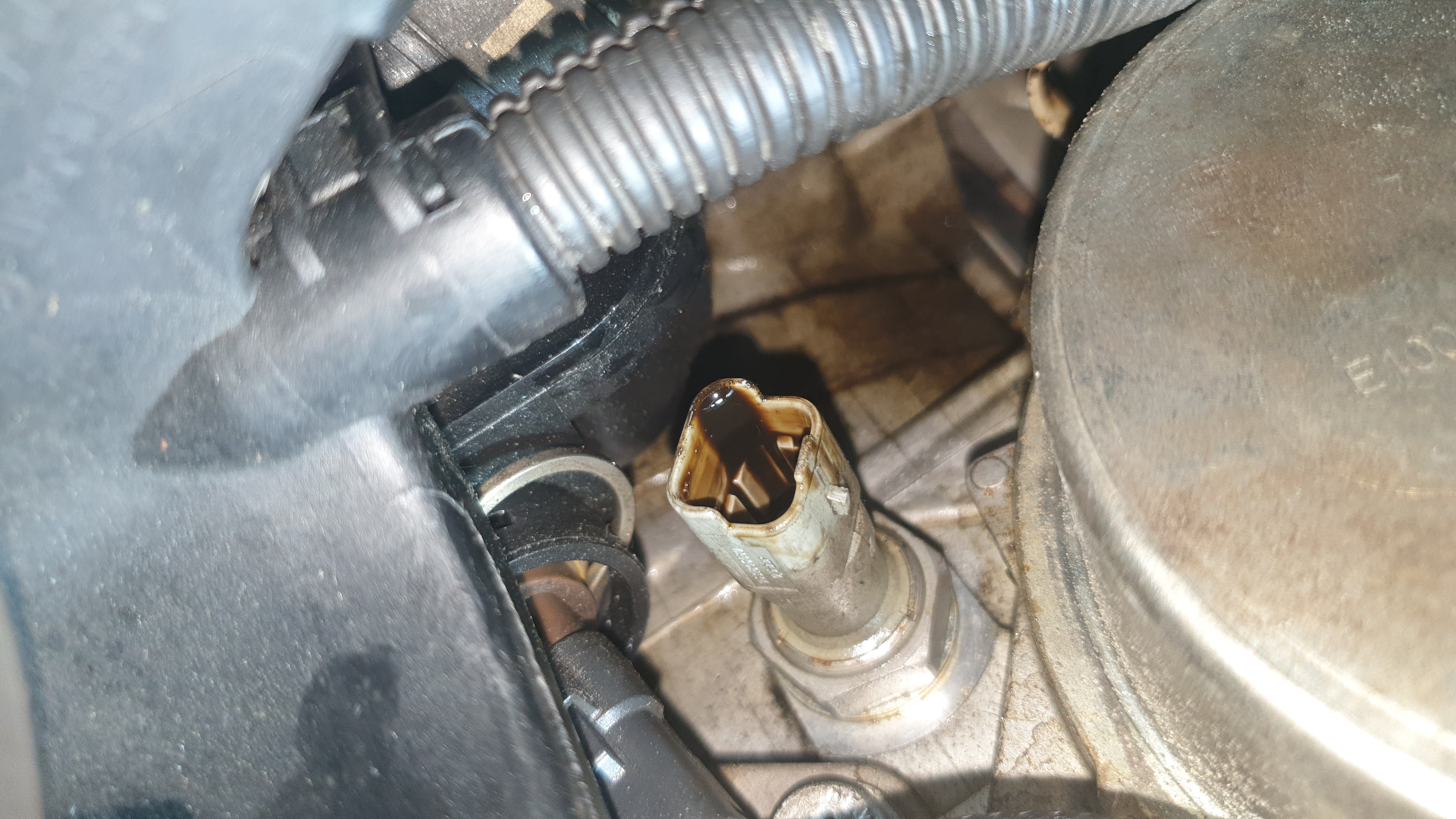

Mir ist am Anfang direkt aufgefallen,  als ich den Öldruckschalter demontiert habe, dass am Stecker und am Sensor Öl zu sehen war, Grund?
Kann das sein, dass der Öldruckschalter nicht original ist?
Vor allem kann ich den Hersteller nicht heraus lesen oder erkennen ???
Was empfiehlt ihr ?
Sensor sauber machen und nochmal rein und schauen ?
Oder direkt originalen Sensor kaufen ?

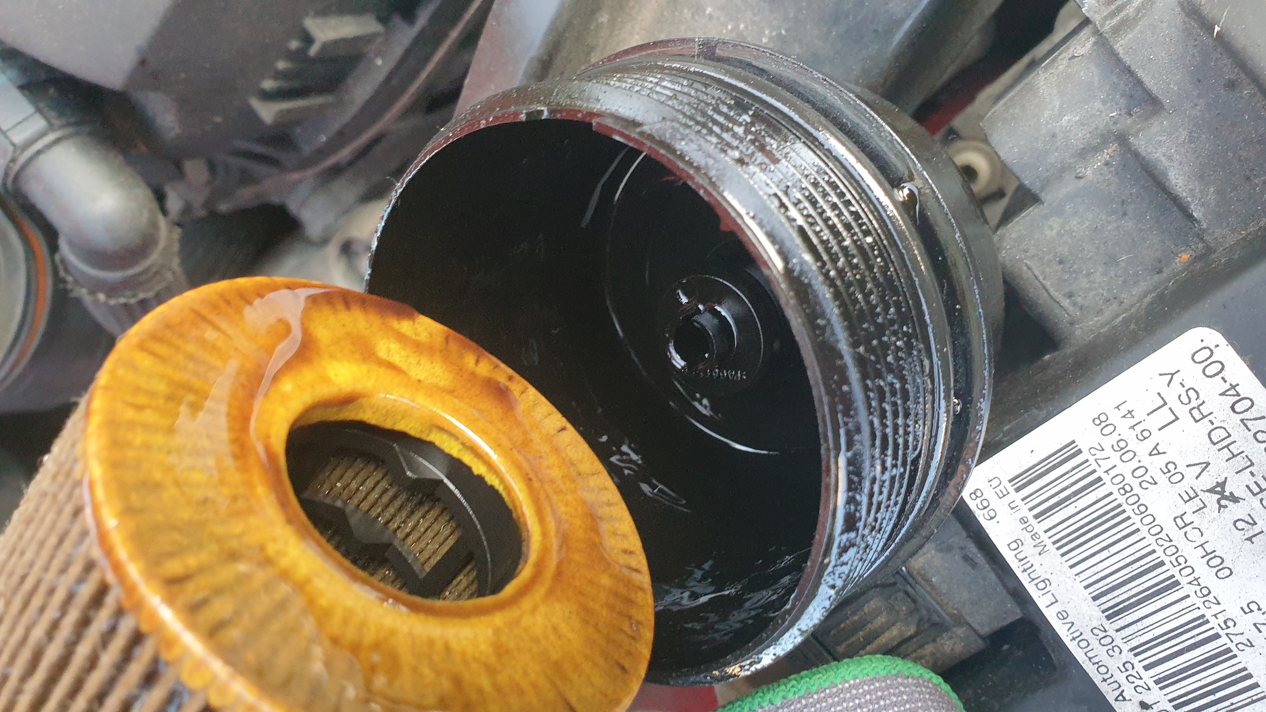

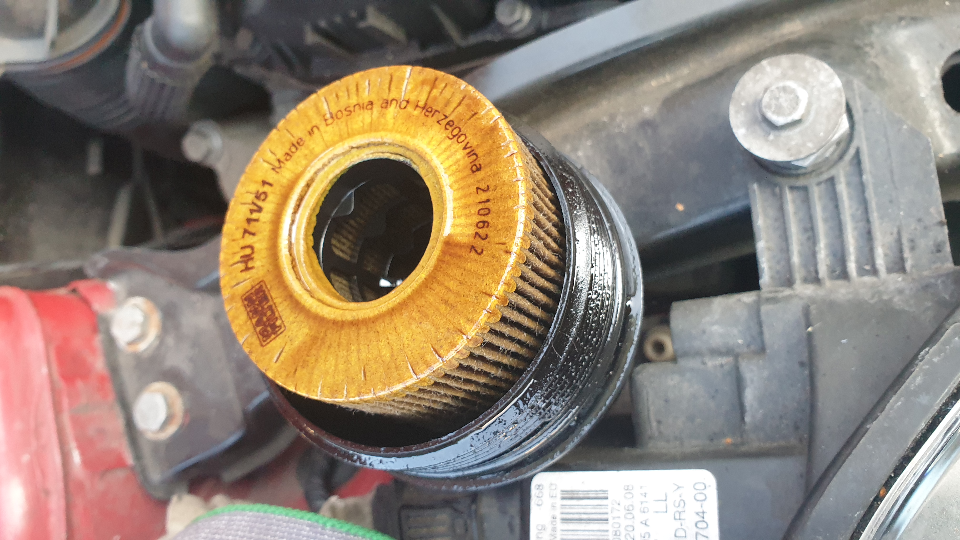

So sieht der Ölfiltergehäuse-Deckel auch aus, der Filter ist ja neu und rastet auch ein, nur kann man diesen horizontal bewegen, schätze ist normal?

Anbei auch Bilder vom Ölfiltergehäuse-Deckel

Neuen Sensor rein und fertig.
