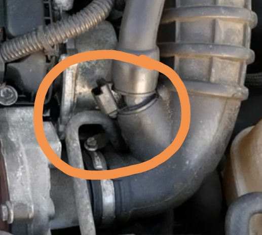

Klopfsensor muss ich prüfen. Der Motor wurde 2012 ausgetauscht, ist es möglich das ggf. ein N18 im Austausch verbaut wurde? Mir ist aufgefallen, dass im Motorraum vor der Ansaugung (direkt vor dem Turbolader) ein Sensor sitzt, jedoch ist an diesem Sensor kein Kabel angeschlossen, auch ist dieses Kabel am Kabelbaum nicht aufzufinden (siehe Anhang).

Den unbelegten Anschluss den du uns zeigst ist normal bei diesem Bj.
Einen N18 Motor in dein Modell einzubauen geht theoretisch aber du hast zu 99,9% einen N14 verbaut .
Gruß Krumm
