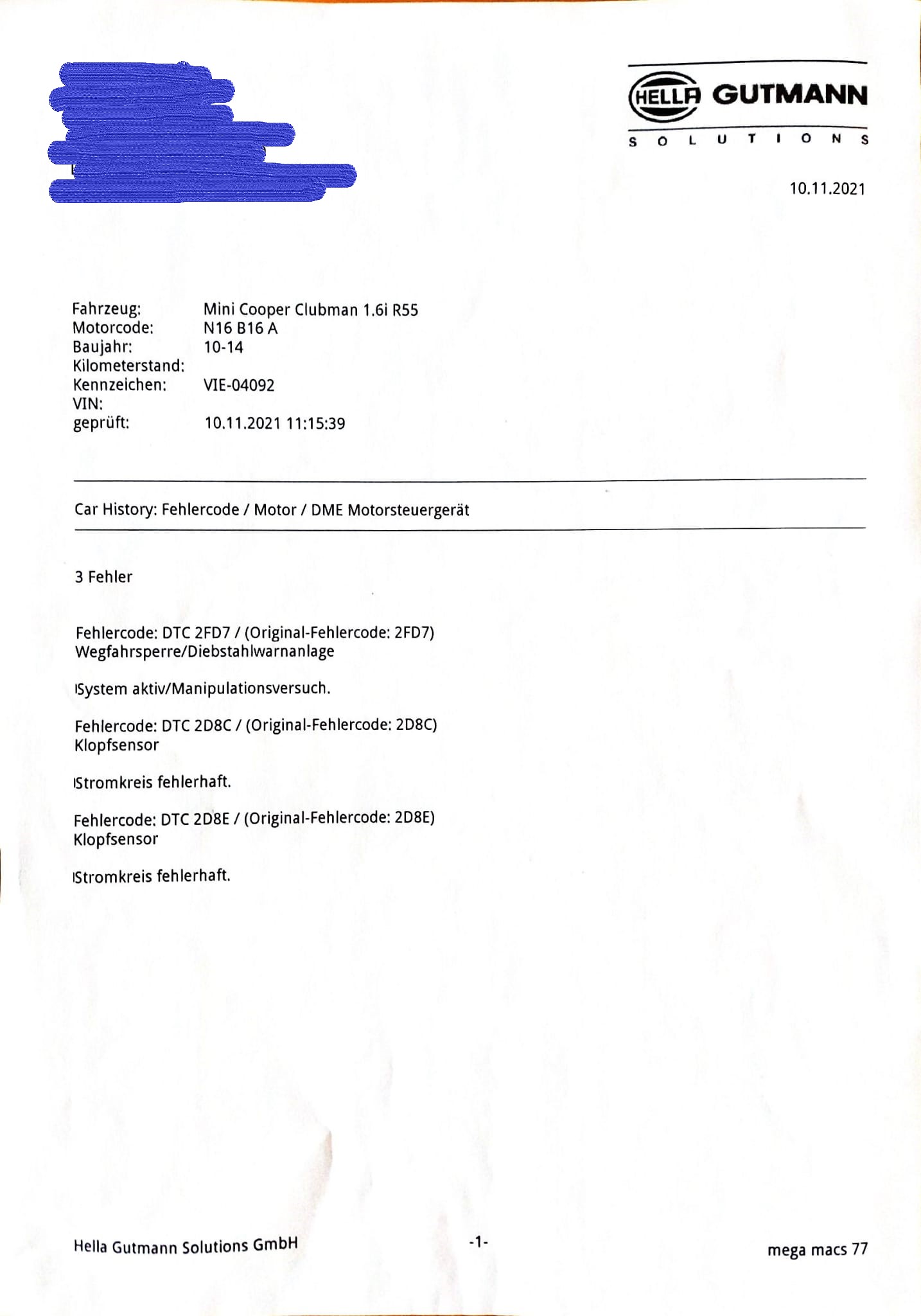

Ich war heute morgen bei meiner Werkstatt zum Fehler auslesen. (übrigens mit Genehmigung des Verkäufers). Das Auslesen ergab folgendes:
Vielleicht könnt ihr mir ja genaueres zu den Fehlercodes sagen, und was da auf mich zu kommen könnte. Meine Werkstatt sagte mir es sei zu vage um etwas genaues zu sagen, besonders nicht was die möglichen Kosten betrifft.
Ich habe jetzt für morgen einen Termin bei einem BMW Händler in der Nähe, der mir hoffentlich genaueres sagen und einen Kostenvoranschlag erstellen kann. Dazu habe ich aber noch kein OK vom Verkäufer.
Ein großes Problem ist die weite Entfernung (runde 400 Km). Aber wer kann denn ahnen, das gleich bei der Jungfernfahrt solche Probleme auftauchen.
Ich hoffe, ihr könnt mir anhand der Fehlercodes ein bisschen weiterhelfen.

Beim Stichwort "Manipulationsversuch" gehen bei mir die Alarmglocken an.
Ich nehme an, es handelt sich um einen sogenannten "Fähnchenhändler".

Den Klopfsensor Fehler hatte ich auch ab und an wenn ich mit 95Oktan gefahren bin, stand der Mini eventuell ewig beim Händler auf dem Hof? Hast Du vor der Reise voll getankt oder erst nach der Störung? Ob es das Oktan Problem beim Cooper auch gibt kann ich nicht sagen, hatte das immer bei den S oder Works Motoren.

Der Manipulationsversuch im Fehlerspeicher kann mit dem Schlüssel zusammen hängen, wobei die Info zu der Art (normale Fernbedienung oder Komfortzugang) und die Frage nach dem Zweitschlüssel noch im Raum ist. Zumindest ich verstehe das noch nicht. Vielleicht ist die Zentralverriegelung einfach defekt, der Schlüssel lässt ja zumindest den Start des Motors zu.
Manchmal sind auch alte Fehler im Speicher abgelegt. Hat die Werkstatt die Fehler mal gelöscht und geschaut ob sie wiederkommen? Ein Klopfsensor und dessen Kabel können natürlich auch mal kaputt gehen, Marder etc. Da es ein normaler Sauger ist, würde ich ne Software mal als unwahrscheinlich erachten. Manche Hobbyscheunenbastler programmieren bei Leistungssteigerungen auch mal gerne so rum, dass der Klopfsensor deaktiviert wird.
