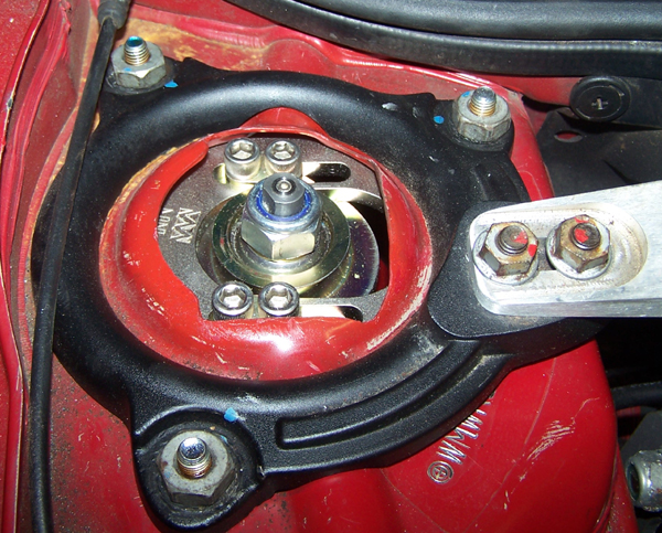

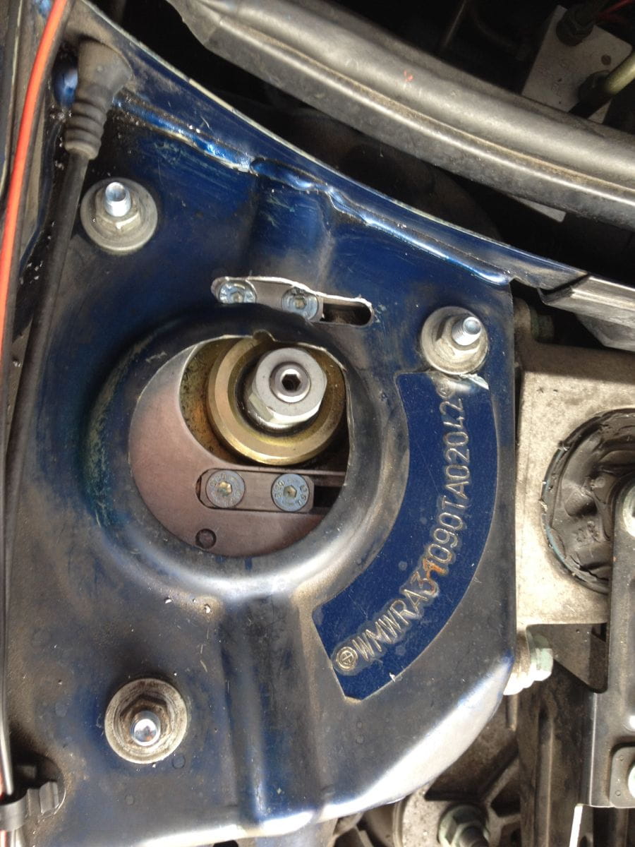

(15.11.2021, 12:00)Fassi schrieb:  Der Ausschnitt/ das Loch im Dom ist, zumindest bei den KW-Lagern, kleiner als der Verstellbereich des Lagers.
Man kann deutlich negativeren Sturz fahren, was ich bisher jedoch nur mit einer (Teil-)Demontage des Federbeins gelöst habe. Das kann ja auch nicht im Sinne des Erfinders sein.
Ich fürchte, genau das ist es aber leider.
(15.11.2021, 12:00)Fassi schrieb:  Als Alternative sehe ich momentan nur, den Ausschnitt zu vergrößern. Hat das schon mal wer von Euch gemacht?
Ich selbst nicht, aber einige andere. Bei den Amis (Northamericanmotoring)
wirst du dutzende Bilder wie diese finden:
