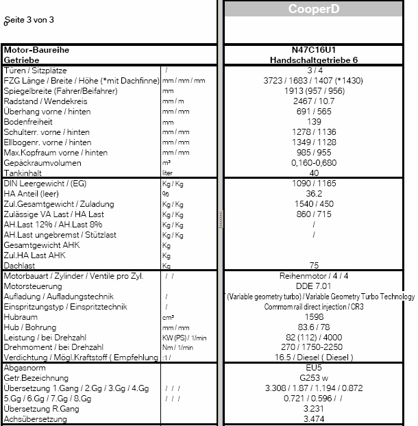

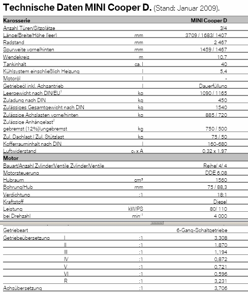

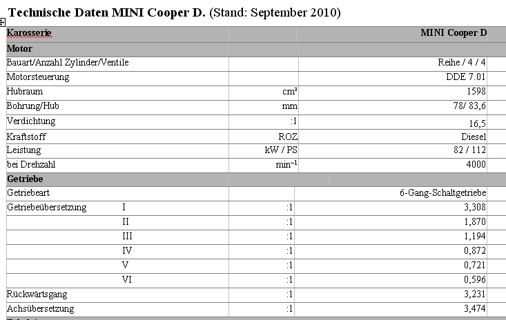

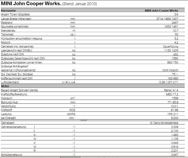

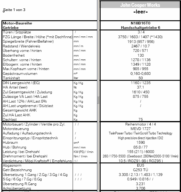

Ich kann Dir nur diese Daten anbieten:
[Bild: attachment.php?aid=76126]
[Bild: attachment.php?aid=76127]
[Bild: attachment.php?aid=76128]
Stand 07.2013:
[Bild: attachment.php?aid=76129]
Stand 07.2013:
[Bild: attachment.php?aid=76130]

Danke, das hat mir die Mühe erspart. Demnach sind beim Diesel sowohl die einzelnen
Gangübersetzungen (ab dem zweiten Gang) länger als auch die Achsübersetzung. Mit
einem S- oder JCW-Motor würde das keinen Spaß machen, da so der Durchzug leidet.

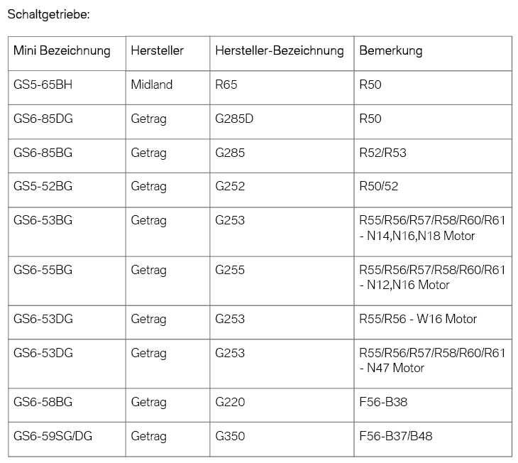

Ich hab nur die Bezeichnungen der Getriebe:
[Bild: attachment.php?aid=76132]

Im Vergleich dazu wie oben angeführt die Übersetzungen vom JCW (2010)
1: 3,308
2: 2,130
3: 1,483
4: 1,139
5: 0,949
6: 0,816
R: 3,231
Achsen: 3,647
