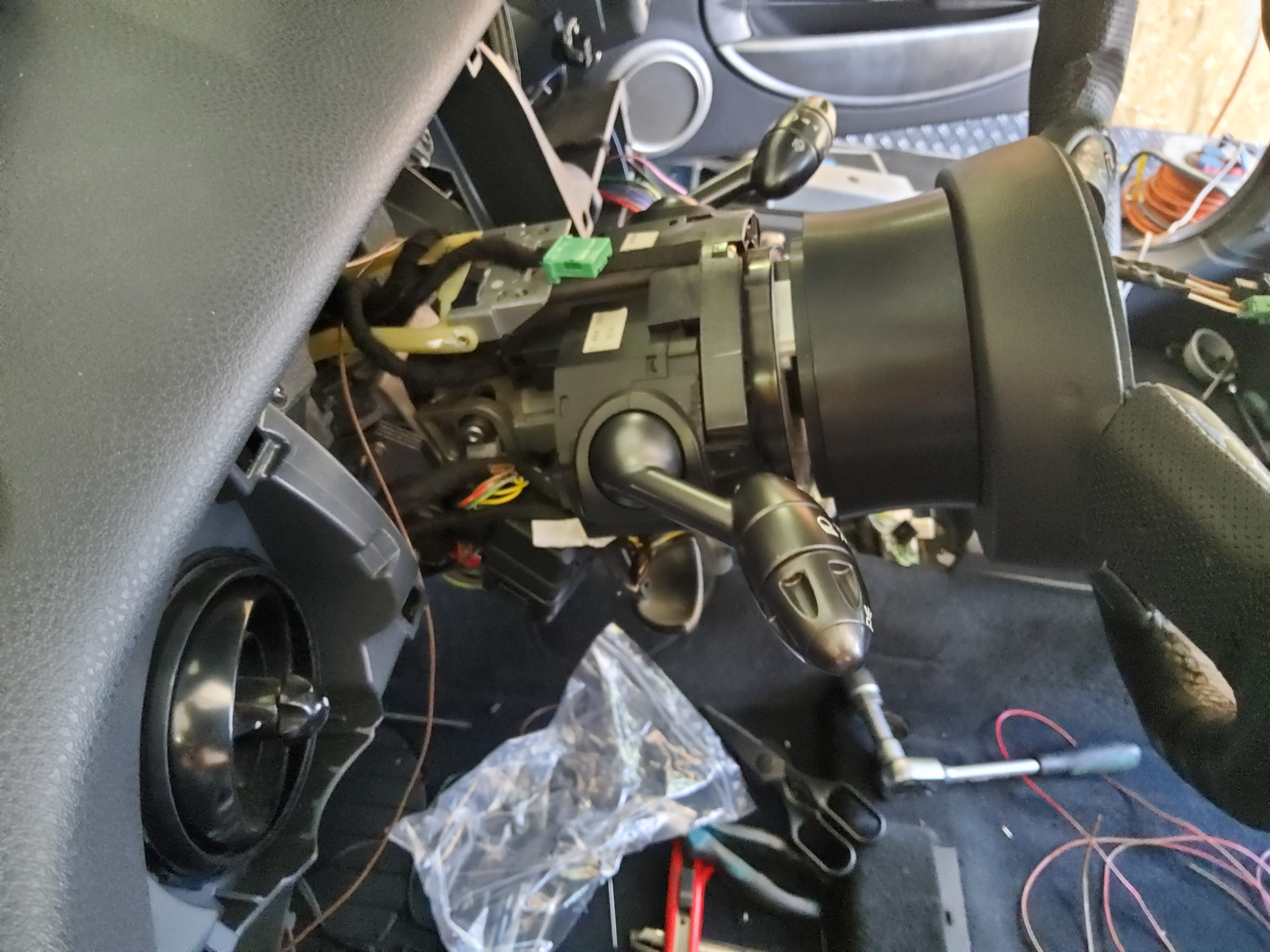

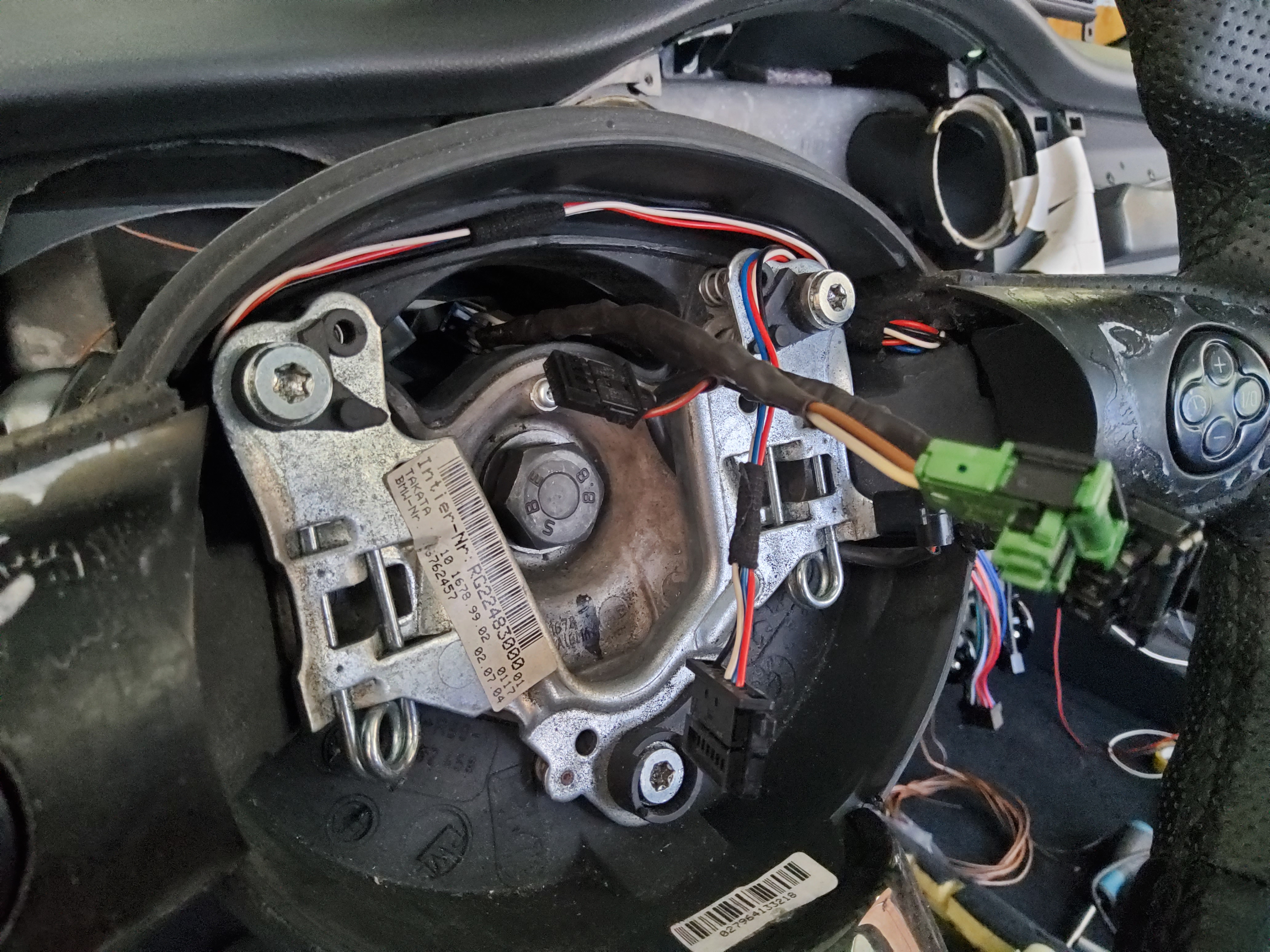

Servus!
Hab da noch 2 Bilder gefunden.
Sascha

Frage an Sascha !!!! Weil er es schon gemacht hat. Verschont mich bitte mit Vermutungen und Belehrungen. Für letzteres ist es in meinem Alter eh zu spät 😜
Bei mir ist nur Hupe und Airbag. Ich habe darauf geachtet möglichst wenig Sonderausstattung zu haben.
Frage muß das Airbagkabel verlängert werden?
Wenn ja, geht löten oder läuft man Gefahr die Widerstand zu erhöhen und das Steuergerät fängt an zu spinnen?
#15
Servus!
Hupe und Airbagkabel müssen verlängert werden.
Mit viel ziehen und drücken, ... ist es sicherlich auch möglich die Airbagstecker
zu montieren.
Ein späteres lösen ist fast unmöglich, warum ich die Kabel verlängert habe.
Da ich einige Kabelbäume, ... vom MINI habe, habe ich mir die identischen Kabel
genommen (wir reden hier von max. 5cm) und diese sauber verlötet.
Eine Messung vom Widerstand vorher zur Verlängerung hat hier nichts negatives aufgezeigt.
Sastem gibt auf jedenfall keine Fehler aus.
Sascha

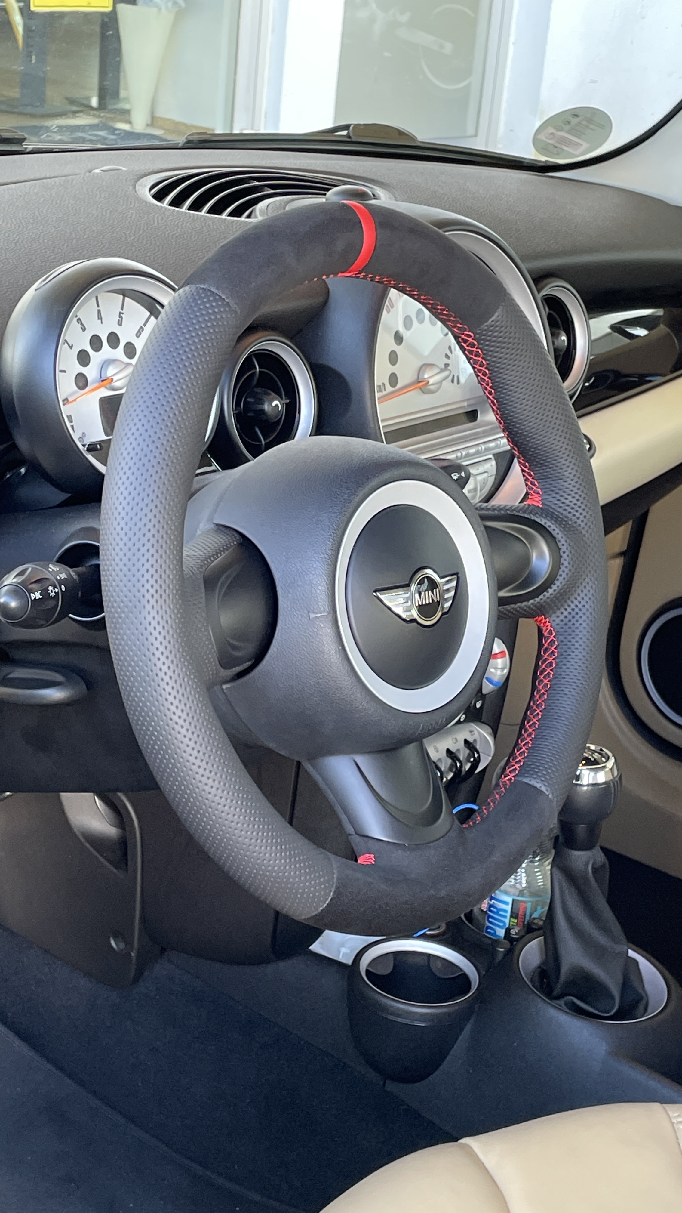

So ist gekommen und drin. Bei diesen lächerlichen Kabelverlängerungen gab es natürlich einen Airbagfehler. Was für eine Überraschung Smile :)
Bekomme ich aber hin denke ich, erledige ich heute Abend.
Das Fahrgefühl jedenfalls ist um Welten besser. Must have für große Jungs. Verarbeitungsqualität ist auf Erstausrüsterlevel, oder gar noch besser.
Wenn ich Fotos posten könnte (ist mir hier immer noch ein Rätzel) ..................

Mal probieren Zwinkern
