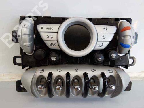

(27.12.2021, 17:42)Hansaland69 schrieb:  Ganz blöde Frage am Rande: 12V Steckdose und AUC Sensor haben nichts miteinander zu tun oder?
Dein Clubman hat AUC? Auch wenn es leider nichts mit deinem Problem
zu tun hat, magst du mal ein Foto von deiner Klimabedieneinheit machen,
möglichst mit AUC aktiviert?
#8
Mein Clubman sollte eig. AUC haben, wenn man meinem Fehlerspeicher trauen darf..
Sobald ich mit Bimmerlink oder anderen Apps/Programmen den Fehlerspeicher auslese, bekommen ich folgende Fehler immer wieder angezeigt, trotz Löschung:
00 Safety and information module (SIM)
1 error
A6CF: AUC_SENSOR
78 Heating/air-conditioning control
1 error
E734: CAN Botschaft Status Sensor AUC
Ein Bild von meinem Innenraum habe ich gerade nicht zur Verfügung, aber so ein Klimabedieneinheit ist bei mkr verbaut. Einziger Unterschied: Ich habe auch noch eine Frontscheibenheizung
#9
Danke. Ja, eindeutig mit AUC. Dann sollte bei dir auch der Sensor vorhanden sein,
und vmtl. ist eine Leitung unterbrochen oder der Sensor defekt.
