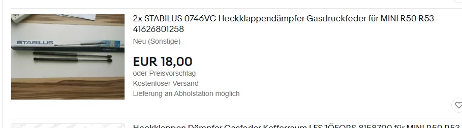

Die sollen passen...
Ich hätte Stabilus gekauft.
0746VC

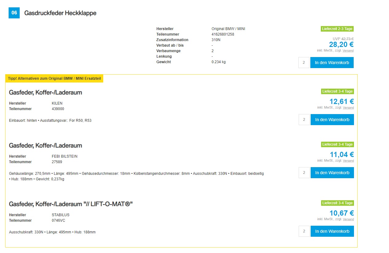

Das ist doch nett - damit hätten wir sogar die Federkraft (nicht zu verwechseln mit der Federrate).
310 N für die Originale, und 330 N für die von Febi und die von Stabilus. Ohne eine Angabe würde
ich keine mehr kaufen, das wäre ein Blindflug. Habe ich mal vor genau 25 Jahren gemacht, damals
war der Gewinn an Hebekraft auch unerwartet groß.
