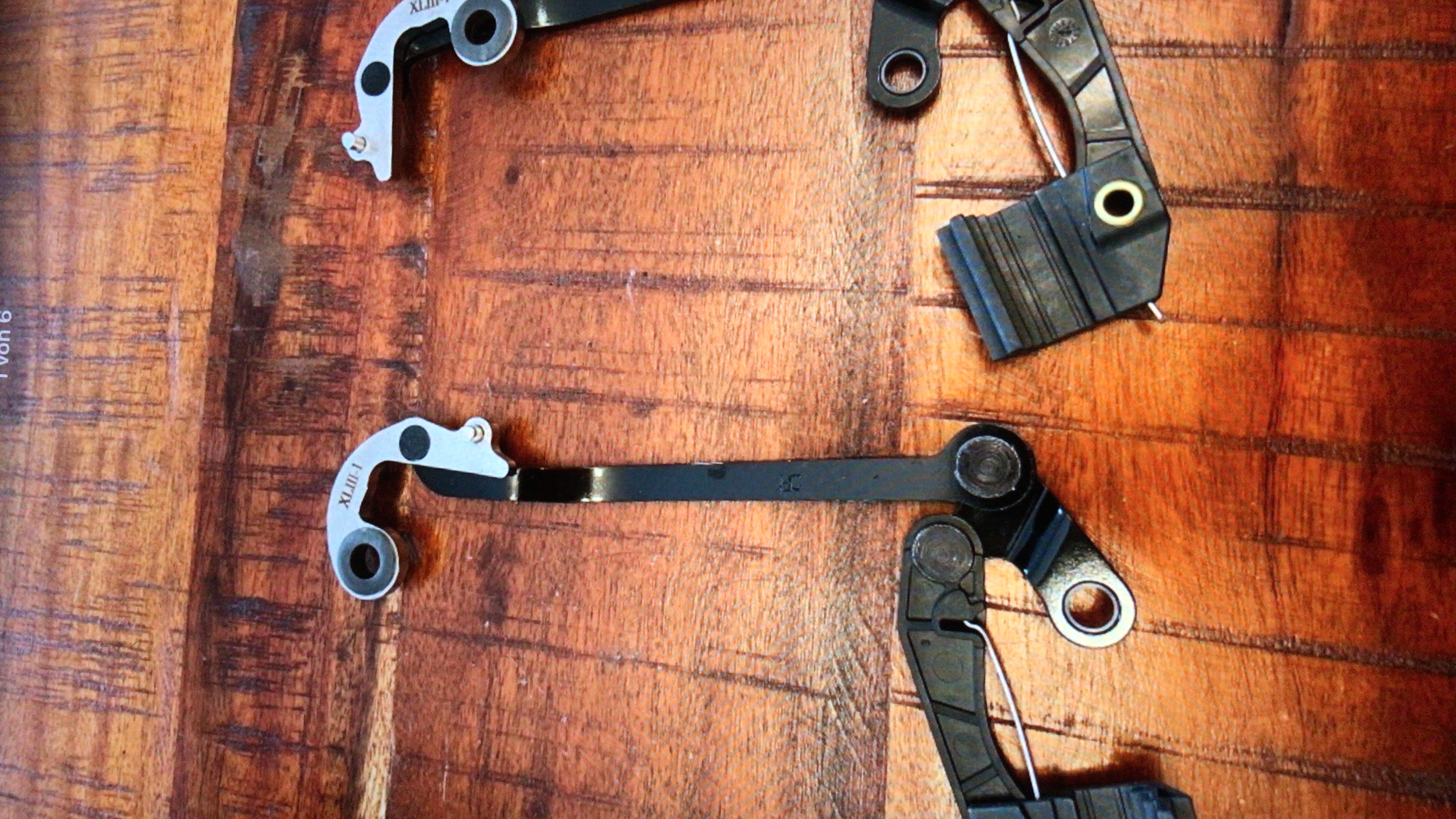

Hallo an Alle , habe das Auto meiner Tochter hier stehen ,mit dem
Problem das sich das Dach nicht gleichmäßig öffnet !
Habe schon gelesen was gemacht werden kann , aber leider ohne Erfolg ! Ist jemand im Bereich 56 Postleitzahl der das selbe Problem hat oder hatte und es selber hinbekommen hat .Wichtig ist es das es wieder richtig schließt !

N’Abend in die Runde ! Habe heute das Dach vom kleinen in Angriff genommen , und siehe da , es Funktioniert wieder ! Das Gelenk wo die Feder drin sitzt war gebrochen, und wurde durch ein Neues aus Alu ersetzt ! Ein und Ausbau wurde in 2Std erledigt ! Falls einer dass selbe Problem hat kann er sich gerne Melden !
