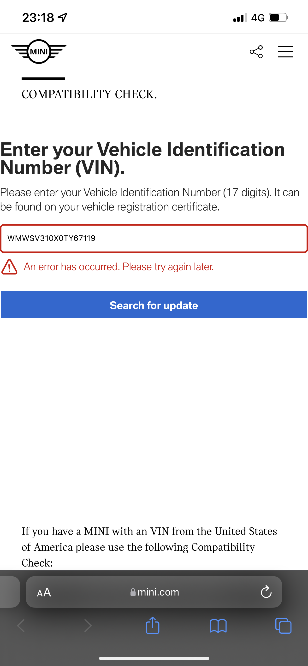

Fahre eine r56 bj 11/2010 und wollte gerne das Bluetooth/Audio System Updaten aber wenn ich bei MINI CONNECTIVITY.com meine FIN eingebe wird nichts gefunden
Hat jemand die aktuellste Software für das System ?

Die Frage wird sein, ob auf der Website überhaupt Daten für die R-Baureihen angezeigt oder aktualisiert werden oder ob dort nur die F-Modelle im Fokus stehen?

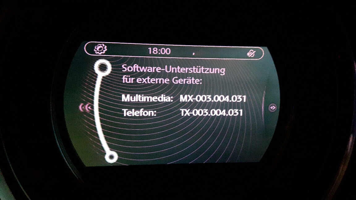

Es gibt jedenfalls aktuellere Versionen, hier mein R56 BJ 11.2013, also aus dem letzten Produktionsmonat überhaupt, siehe Bild.
Ob das die Version ab Werk ist, weiß ich nicht, und genausowenig, ob bei einem Service mal ein Update gemacht wurde. Auf den Rechnungen wurde in dem Zusammenhang nichts aufgelistet.
Was die abfrage auf der MINI Homepage betrifft, die funktioniert wohl auch mit den R-Baureihen, mit dessen VIN bekomme ich die Meldung:

Danke gut zu wissen das es neuere Version gibt ! Jetzt ist die Frage wie komme ich an die aktuelle Software ? Nur direkt beim ? Bestimmt hat sie jemand auf dem Rechner noch ? Lg
Die aktuellste Version die man fürs Champ2 laden kann ist UPD1008. Versionsdetails in der PDF. Wenn du was neueres willst, kommst an einem i-level Update nicht vorbei.
