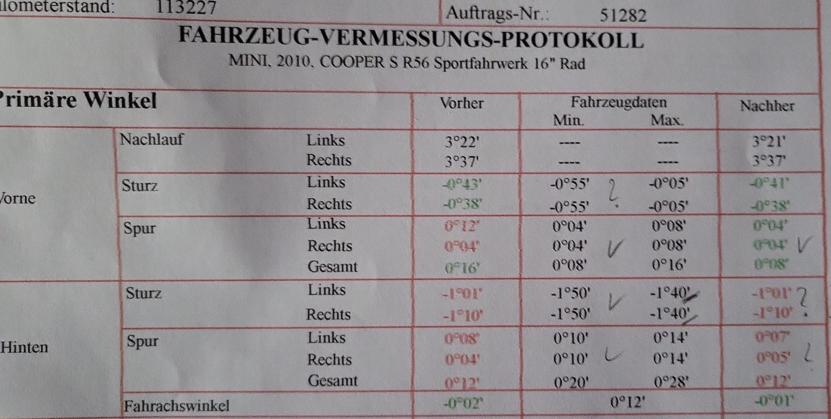

Mein MCS Facelift mit Serienfahrwerk war kürzlich beim KFZ check in einer freien Werkstatt. Dort wurde mir gesagt, dass die Vorderachse etwas außerhalb der Toleranz sei und ich die nachstellen lassen sollte. Haben mir daraufhin das vorgelegt.
Hab daraufhin einen Termin gemacht um die Achsen einstellen zu lassen. Dürfte im Nachgang feststellen, dass die Toleranzen beim Einstellen der Vorderachse andere waren, als die die bei der Überprüfung verwendet wurden. letztlich wurde an der Vorderachse dann fast nichts eingestellt und die Hinterachse erst garnicht angefasst. Die min/max Werte aus dem Einstellprotokoll entsprechen wohl den Werten, die in BMW TIS hinterlegt sind und die Hinterachse ist "komplett" raus aus den Toleranzen.
Jetzt stellt sich mir die Frage ob ich mein Geld zurückverlangen soll, weil letztlich nichts (bzw. kaum was) gemacht wurde oder ich drauf bestehen soll, dass sie auch die Hinterachse nach BMW vorgaben einstellen sollen.
Das erste Foto zeigt Sturz und Spur der Vorderachse. Da ist alles ok.
Oder es scheint so - auf dem Papier.
Leider fehlt der Nachlauf (ganz oben im Bild), und die Messung der
Spreizung scheint in deren Software noch nicht mal vorgesehen zu sein.
Noch blöder: Gibt's da nichts zur Hinterachse? Eine Vermessung ohne
Hinterachse ist für die Tonne.

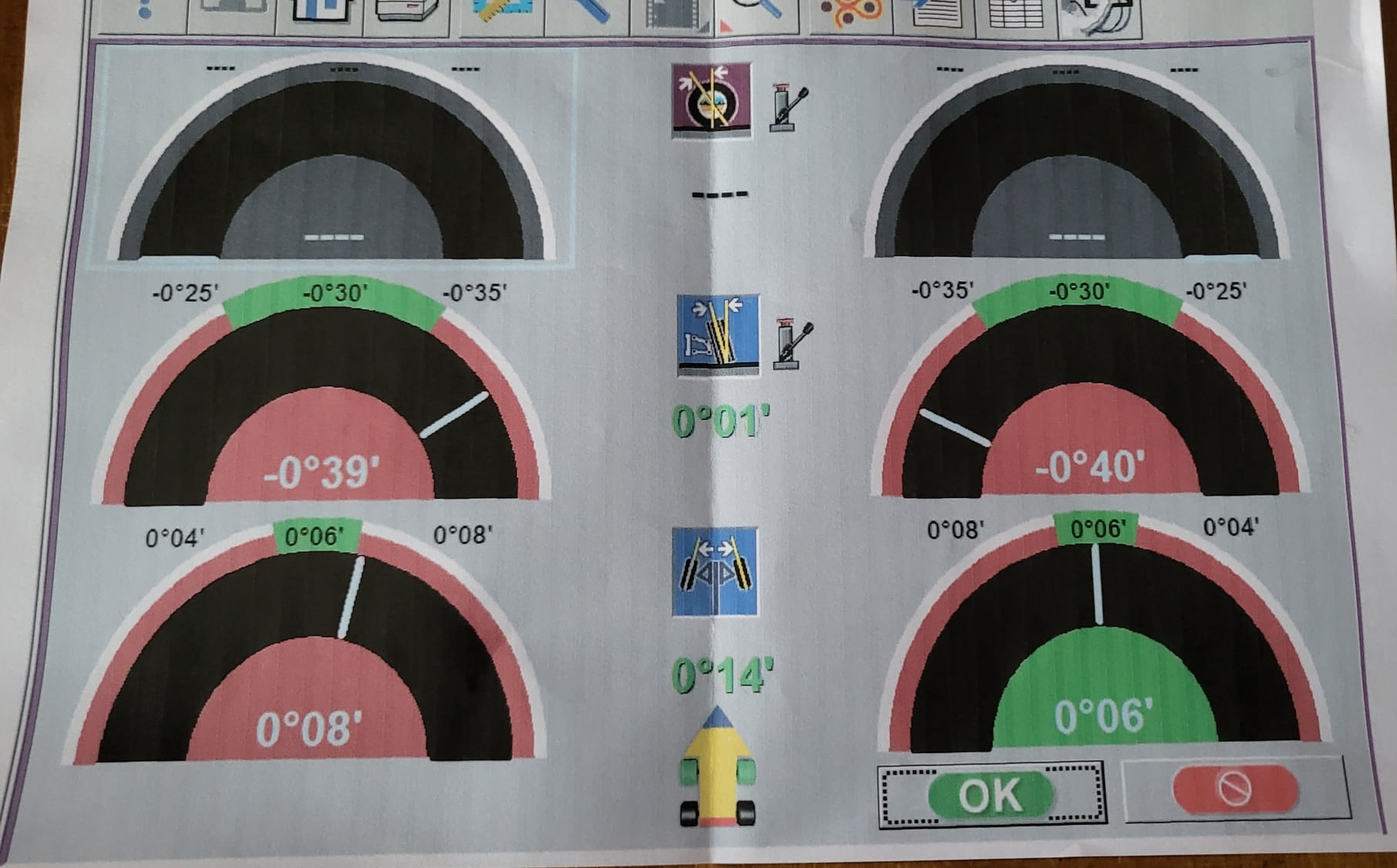

Im zweiten Foto sehen wir eine schon brauchbarere Vermessung. Der
Nachlauf ist dabei (und ist übrigens in Ordnung), die Eingangswerte
zur Vorderachse entsprechen leider nicht gänzlich den Werten aus der
vorangegangenen Vermessung. Der Sturz vorne ist identisch, aber die
Spurwerte sind es überhaupt nicht. Demzufolge muss eine der beiden
Werkstätten Mist gemessen haben. Immerhin ist es jetzt ok, auch wenn
die Spur mit 8 min etwas gering ist.
Hinten besteht Handlungsbedarf. Keine Ahnung, warum nicht eingestellt
wurde. Ich persönlich hätte mit nur gut 1° Sturz kein Problem. Obwohl
das außerhalb der Sollwerte liegt, so ist ein Mini damit trotzdem sicher
fahrbar. Nicht ok hingegen ist die zu geringe Vorspur. Mit nur 12 min wird
sich die HA in langgezogenen schnell gefahrenen Kurven nicht besonders
stabil anfühlen.
Deshalb würde ich um Nachbesserung bitten. Hinten zuerst den Sturz er-
höhen (auf -1°30' genügt m.E., denn die tatsächlich erlaubten Toleranzen
sind viel größer als auf dem Papier angegeben), dann die Spur einstellen
auf +0°24' gesamt. Die Vorgaben für die Vorspur exakt einzuhalten ist
enorm wichtig, denn das spürt man auch als Laie. Und wenn sie schon
dabei sind, dann sollten sie natürlich auch gleich die Spur an der VA auf
den Sollwert von +0°12' korrigieren. Auch hier gilt:  "Spur spürt" man!  Exclamation

Sind beides Messungen aus der selben Werkstatt. Die Eingangsmessung aus dem ersten Bild ist die graphische Darstellung der Software damit es für Laien ersichtlicher ist. Zur Hinterachse haben die mir zu der Zeit nichts gegeben weil angeblich alles in Ordnung gewesen sei. Die Aussage widerspricht aber dem Einstellprotokoll von heute...
Hab morgen nochmal nen Termin mit dem Werkstattmeister um es direkt mit dem zu klären. Der nette Herr vom Empfang könnte mir leider keine Auskunft über die Arbeit geben.
Das erste Bild ist vom KFZ Check am Montag und das zweite Bild dann von der Einstellung heute
Die Spreizung ist im Protokoll drin.
Links 11°40' und rechts 11°44'
Falls weitere Werte wichtig sind, kann ich später den ganzen Bericht hochladen

So, war jetzt nochmal vor Ort und hab um Nachbesserung gebeten. Der Werkstattmeister hat dann selber Hand angelegt und alles eingestellt. Zwar nicht ganz so wie ich es wollte aber immerhin sind es nun Werte innerhalb der BMW/Mini Toleranzen. (Deren Werkstatt ist wohl eine Zeitmaschine. Das Protokoll ist fast 12 Jahre alt)
(Man beachte auch. Wenn man die Differenz der VA Werte aus dem ersten Einstellprotokoll auf die Eingangswerte des neuen Einstellprotokolls rechnet, erhält man die Werte, die auf dem ersten Bild zu sehen sind)
