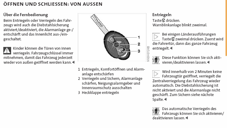

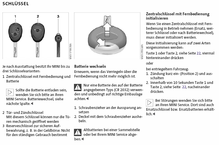

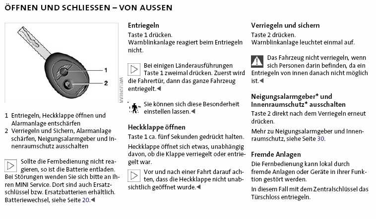

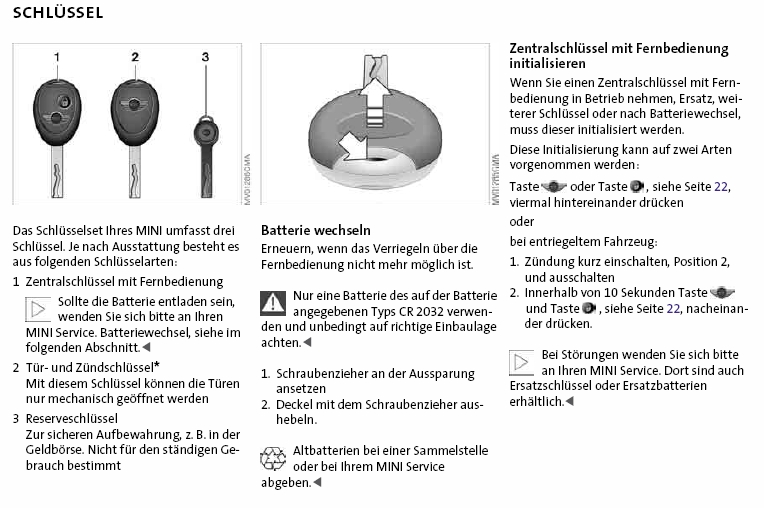

Ordnen wir mal für künftig Mitlesende die Optik der Schlüsselversionen bzw. Baujahre der 1. Generation MINI mit Batterie oder mit Akku im Schlüssel.
Bei den ersten Produktionsjahren bis 03.2004 gab es die Schlüssel mit 2 Tasten und Batterie CR2032, die man ohne Aufwand selbst wechseln kann.
Hinweise dazu und eine Anleitung zum Initialisieren finden sich in der Betriebsanleitung MINI (R50-R53) ab 2002.03 bis 2002.08 - S.20 ff.
[Bild: attachment.php?aid=76576]
[Bild: attachment.php?aid=76577]

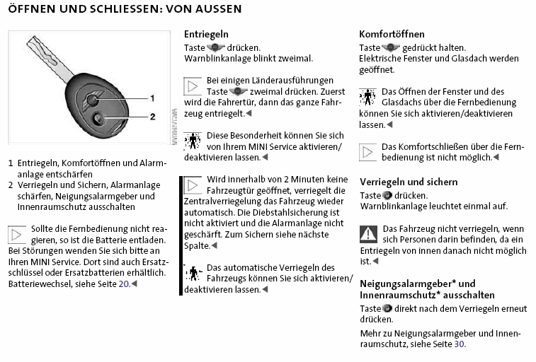

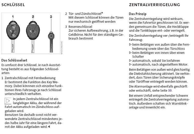

beim Jahrgang MINI (R50-R53) ab 2003.09 bis 2004.03 - S.20 ff hat sich in der Funktion und Programmierung der Elektronik schon wieder was getan, z.B. das 2x Aufleuchten der Warnblinkanlage beim Entriegeln.
[Bild: attachment.php?aid=76578]
[Bild: attachment.php?aid=76579]
Mit Produktion MINI (R50-R52-R53) ab 2004.04 bis 2004.12 - S.22 ff erhielt der Schlüssel einen Akku, der induktiv über die Ringantenne während der Fahrt geladen wird. Optisch durch die 3-Tastenversion in anderem Design leicht zu unterscheiden.
[Bild: attachment.php?aid=76580]
[Bild: attachment.php?aid=76581]
