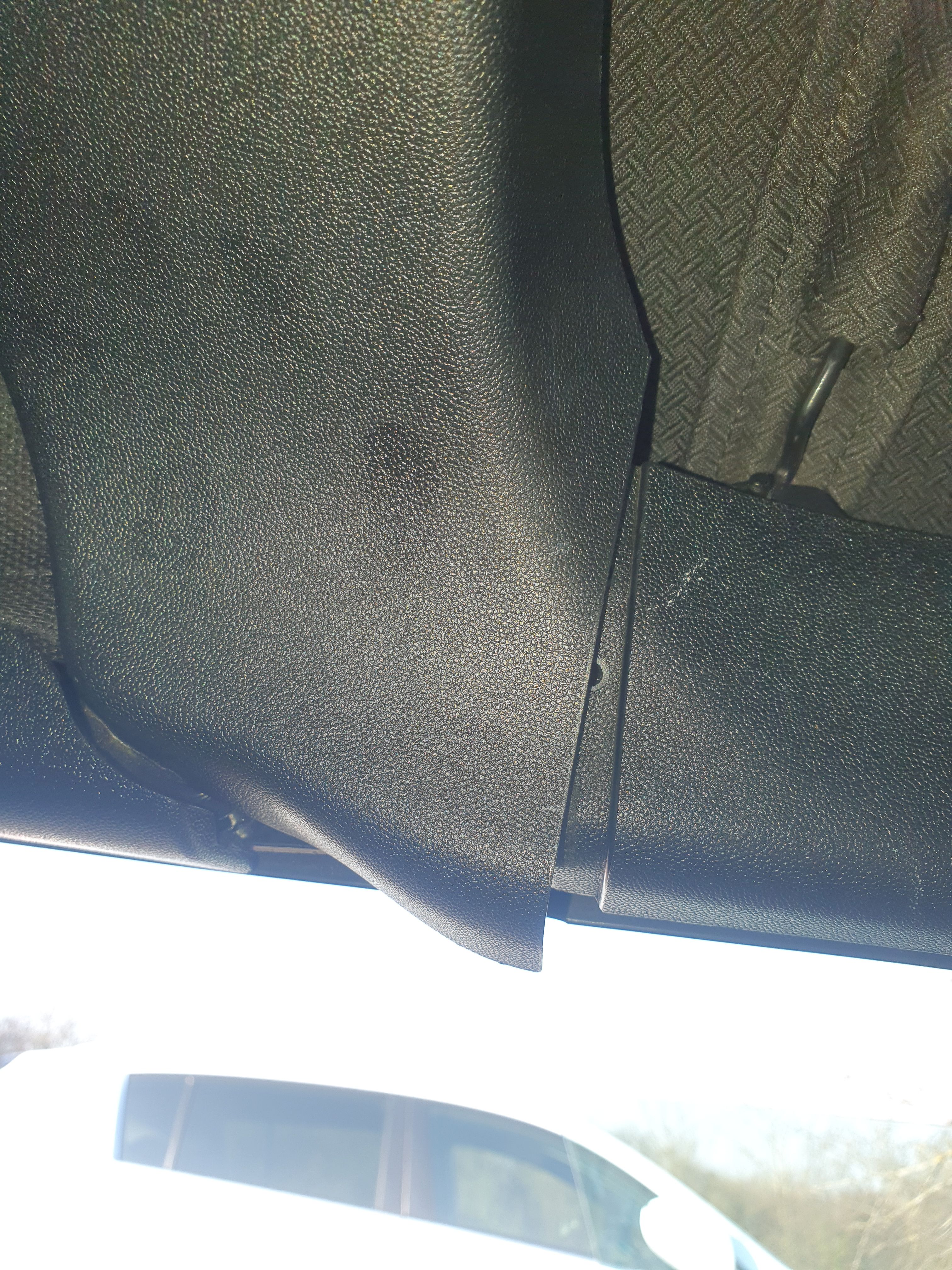

Hallo zusammen,
ich bin neu hier und würde mich über Tipps freuen zu meinem kleinen Problem mit meinem Cooper-Cabrio, BJ 2009 (120 PS).
Und zwar klappert die Abdeckung, die im Innenraum über der Verdecksteuerung sitzt. Ich habe dazu ein Foto beigefügt, von dem man schon erkennen kann, dass das Teil nicht richtig sitzt. Ich möchte nun ungern einfach `mal daran ziehen, da ich dadurch möglicherweise irgendwelche Klippse zerstöre. Das Klappern kommt von der Fahrerseite, dort, wo diese Abdeckung an den Rahmen beim Seitenfenster grenzt. Habt ihr Vorschläge, wie ich hier vorgehen soll?
Besten Dank vorab!
Viele Grüße,
leppl
Ist vermutlich etwas spät, aber ich hatte das gleiche Problem. De Abdeckung ist am Dachrahmen in zwei "Nasen" links und rechts eingeführt und in der Mitte wird die Abdeckung von diesen weißen Klips, welche es auch an Türverkleidungen gibt, gehalten. Einfach an der Seite wieder in die Nase einführen und die ganze Abeckung über die gesamte Breite nach oben Richtung Dach drücken. Vielleicht sind bei dir die Klipse auch verschlissen, gibt es bei BMW/Mini zu kaufen.
