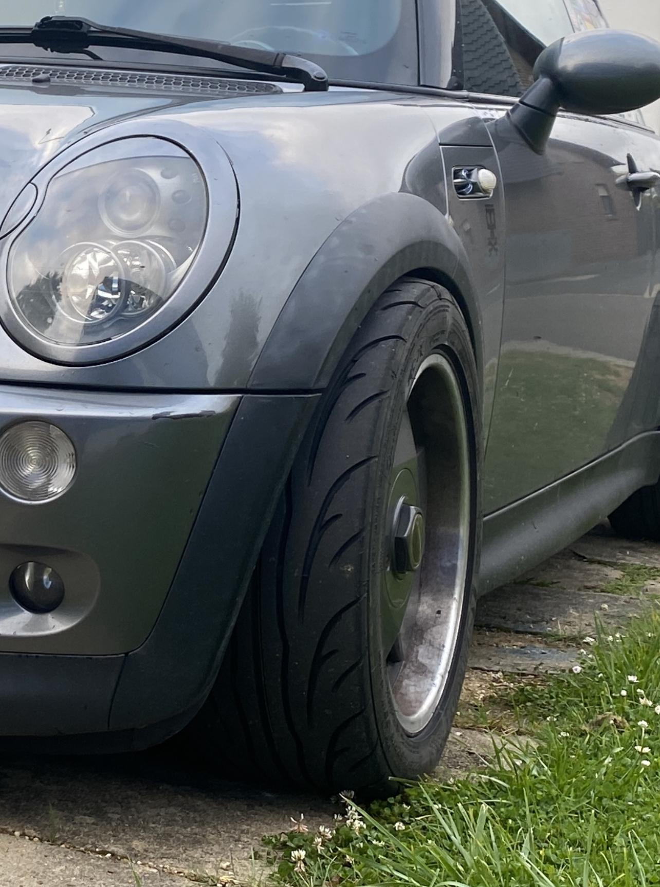

Besitze ein r53 mit 30mm Federn. Habe mir vor Laange Zeit die  Schmidt CC-Line 17 j7,5 eintragen lassen die ich nicht mehr haben darf (ex wollte sie als Andenken 🥸)

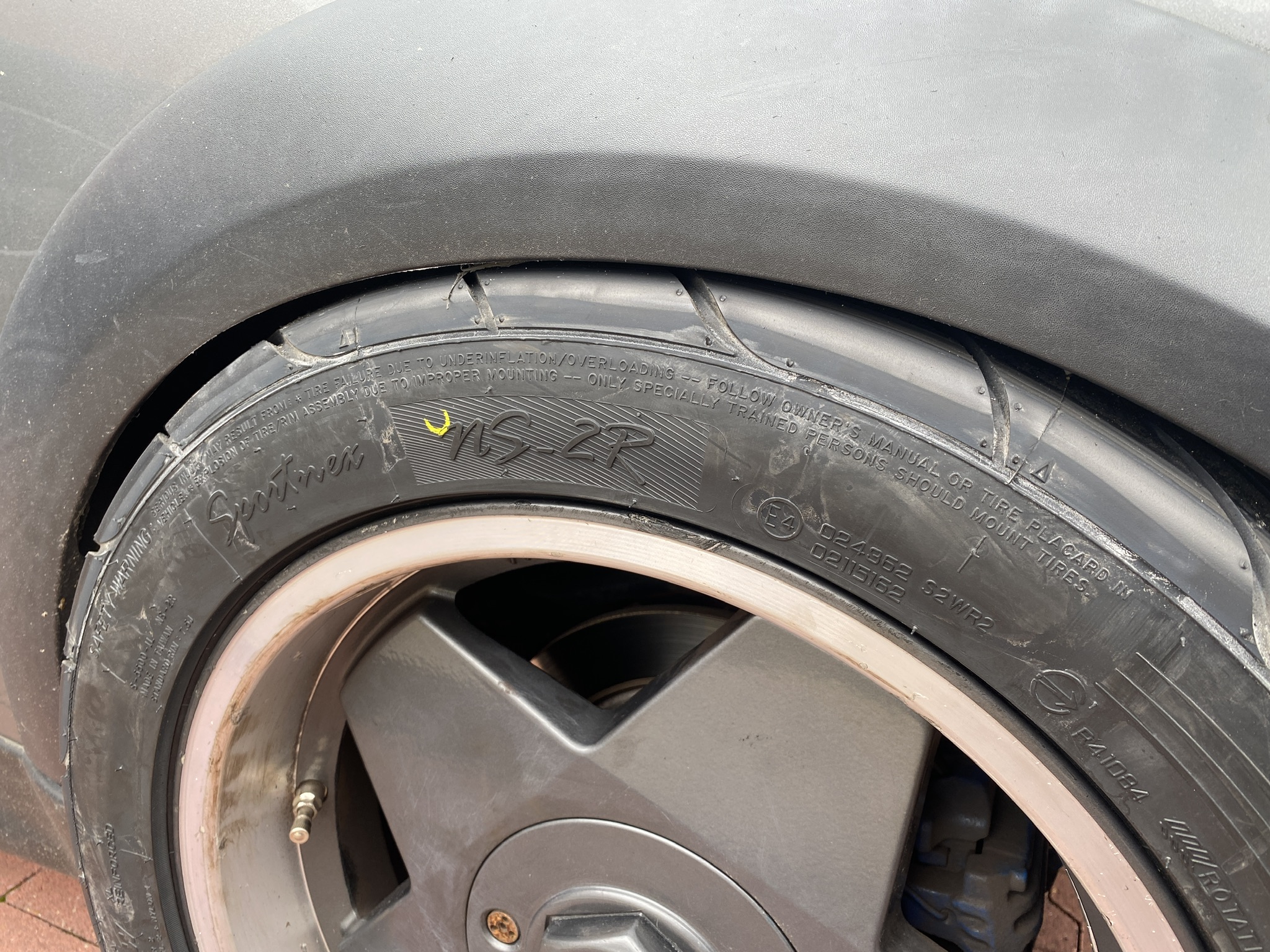

Benutze regulär Borbet A ET35 7,5J x 16H2  mit 215/45 R16 als Sommer aktuell Exclamation  225/45 R16 Radläufe schleifen Bissi.
und 195/55 R16(seit neusten auf Borbet T nachbauten mit 16 j7,5.als Winter
Letztere habe keine abe. Herr Polizei wollte /will das ich sie entweder eintragen lasse oder entferne. Und muss heute die Änderung begutachten lassen.
 Meine Frage. Da ich kein Lust mehr auf Kopfschmerzen habe. Was geht was geht nicht mit den Federn. Wie kann ich die 225/45 R16 auf meine Borbet A ET35 16 j7,5 fahren. Bzw. welche Reifen Felge kombi sind erlaubt mit meine 30mm Federn (rot)

solche Rad/Reifenkombin, wie in den Anhängen gezeigt, trägt kein Mensch ein, völlig unabhängig welches Fahrwerk/Federn eingebaut ist.
Ehrlich gesagt, mein jahrelanger und ansich sehr offener Prüfer würde mich so eher vom Hof jagen Wink
