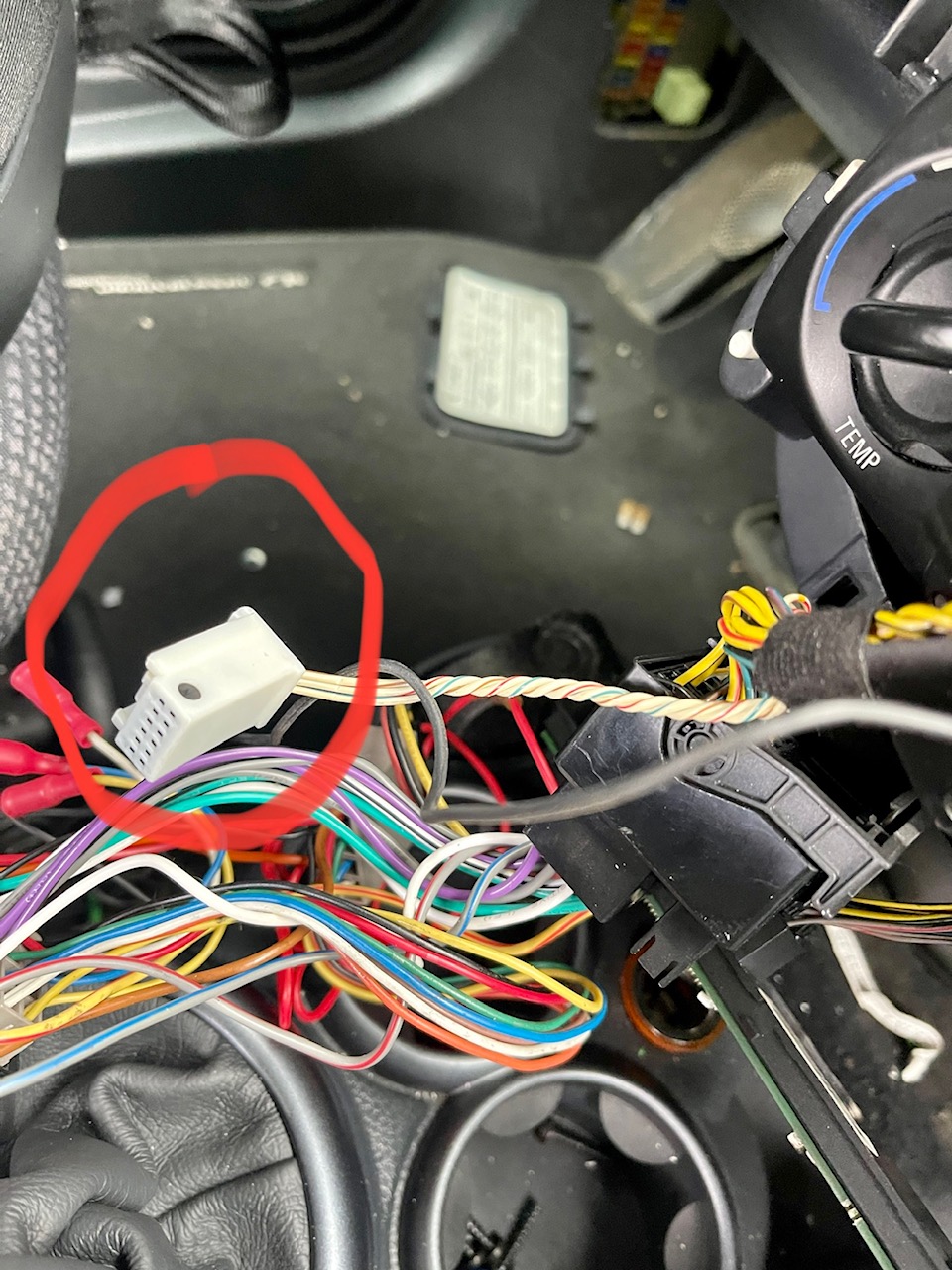

Moin, der Titel ist wahrscheinlich irritierend aber ich wusste keinen Besseren.
Nun ich komme endlich dazu mein Radio zu wechseln und beim Kabelbaum Rausrupfen (Ich musste so eine Pagageien Freisprechanlage ausbauen)  habe ich jetzt einen weissen Stecker in der Hand gehabt. Dieser kommt aus dem Standard Kabelbaum vom Mini, aber ich kann diesen nicht zuordnen (Siehe Foto)
Ich denke nicht dass ich diesen irgendwo rausgezigen habe, da ich nirgends mit Gewalt dabei war, aber mich würde es mal interessieren wofür dieser Stecker ist.
Über jede Info bin ich dankbar.
Mini R50, 2002, 126 PS - Die Einen brauchen einen Porsche für Ihre Midlifekrise, ich einen alten Mini zum aufpeppen Big Grin
Sieht aus wie einer der beiden 12-pin Stecker die in den Quadlock Stecker gehören. An der weißen Stecker ist das Mikrofon im Dachnummer dran.
Vermutlich hatte der Vorbesitzer ne Android/carplay MMI verbaut und dann das Mikrofon für die Freisprechanlage direkt am Quadlock abgezwackt
