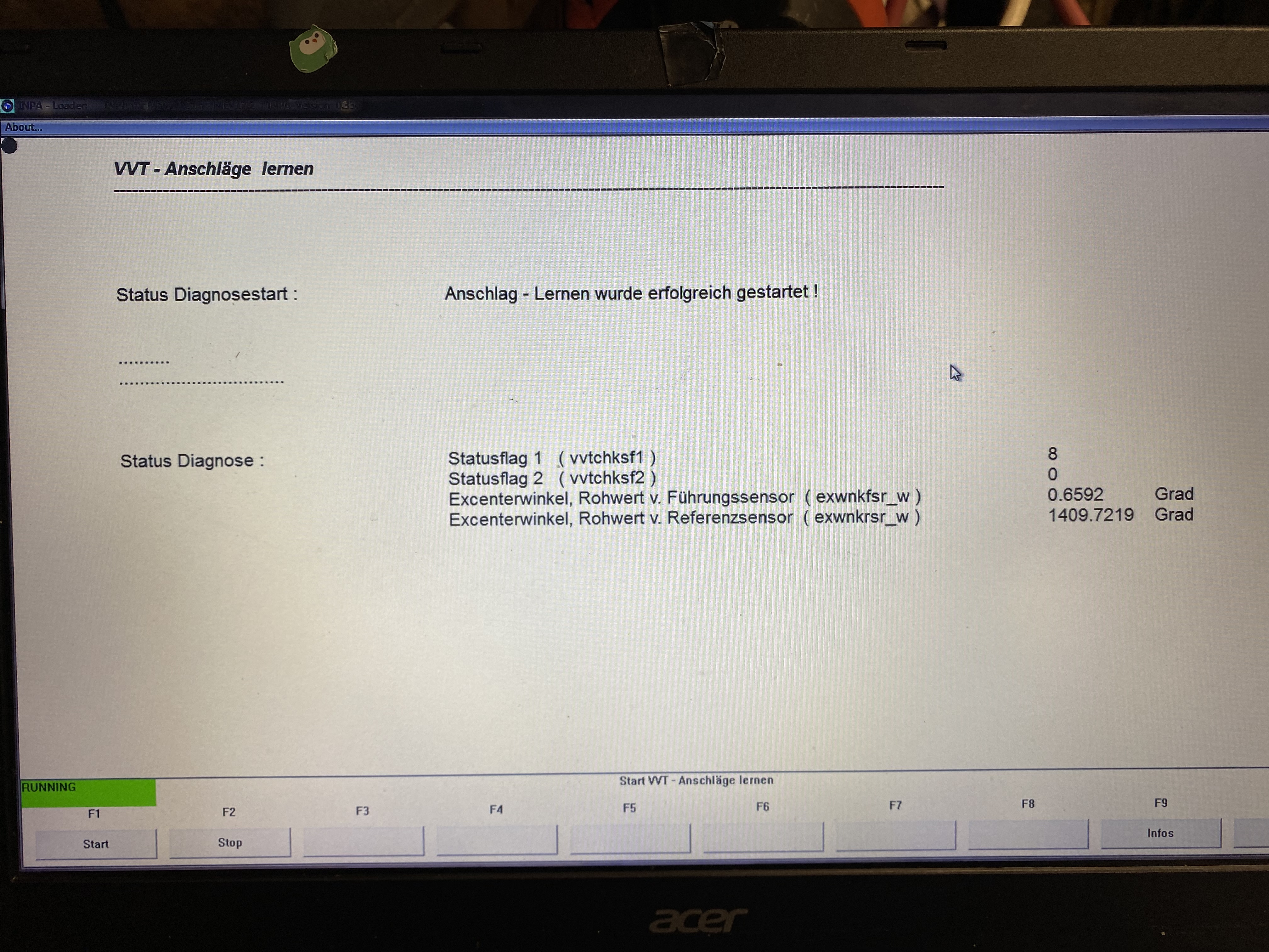

#10
Nachdem ich nun mit INPA die vvt zurück gesetzt habe, habe ich komische Werte des Anlernens bekommen. Ich füge das mal als Screenshot bei.
Was sagt der Profi zu diesen Anlernwerten?
