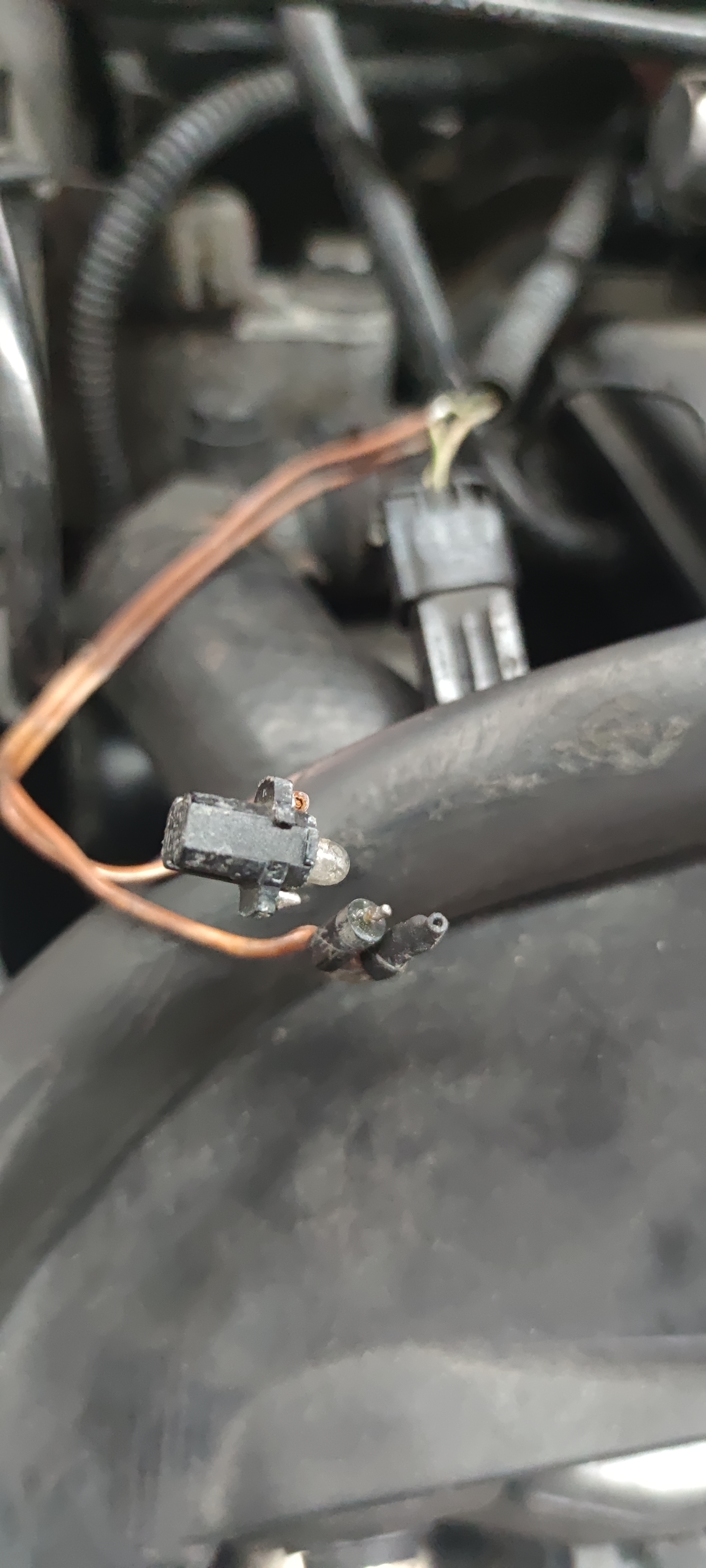

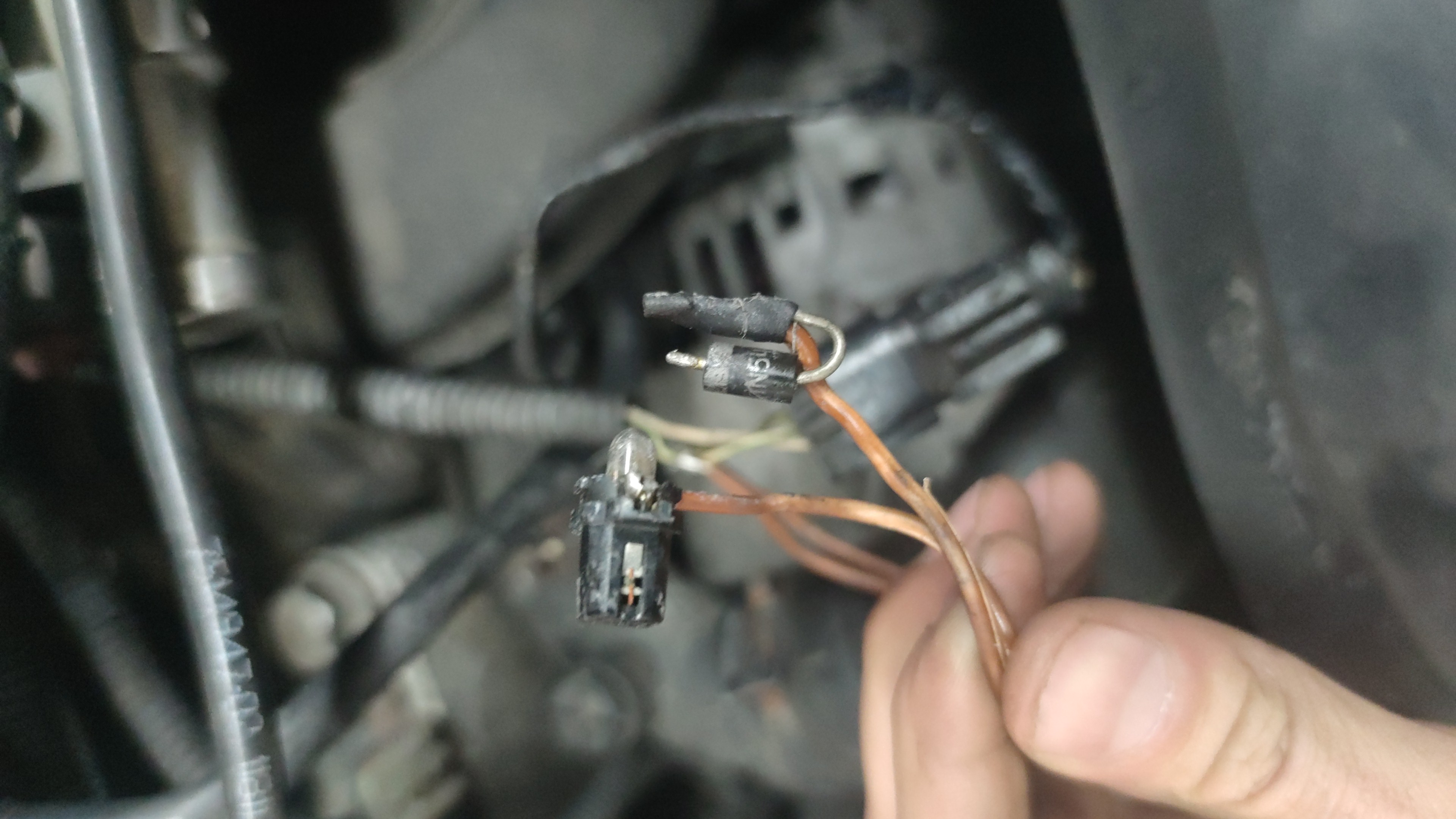

Es fing an das während der Fahrt die komplette Elektronik spinnte, Tacho fiel aus, Radio fiel aus, elektrische Lenkung und irgendwann ging er aus und sprang nicht mehr an. ADAC gerufen, Batterie bei 7 Volt also gut aufgeladen und nach hause gefahren. Verdacht auf Lichtmaschine. Nun habe ich aber bemerkt das bei Zündung an, also ohne das der motor läuft die Servopumpe extrem laut Summt. Das darf Sie ja eigentlich nicht bei Zündung, sondern nur wenn der Motor an geht oder liege ich da falsch? Habe dann bei genauem betrachten gesehen das am Kabel was zum Lichtmaschinen Regler geht die Kabel überbrückt worden sind oder eine Art widerstand dazwischen geklemmt wurde, siehe Bild. Wer kann mir sagen wieso es da dran gemacht wurde und welchen Zweck es erfüllt?

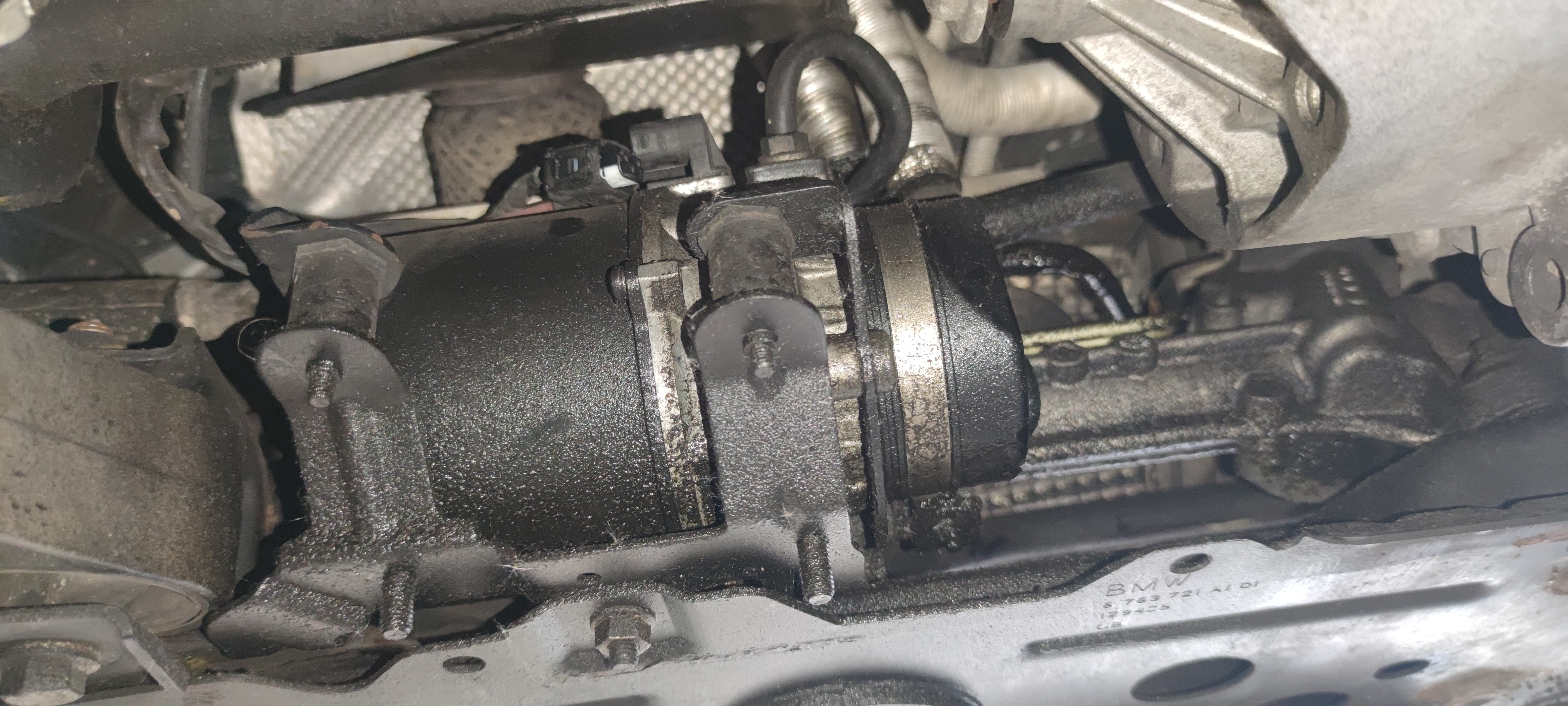

Die Lichtmaschine ist es nicht, die lädt die Batterie, allerdings scheint die Servopumpe so extrem strom zu ziehen, sodass die LiMa das gar nicht mehr hinter her kommt. Habe auch noch ein Bilder der Servopumpe angefügt, es scheint auch irgendwo undicht zu sein, sodass servoöl austritt.
